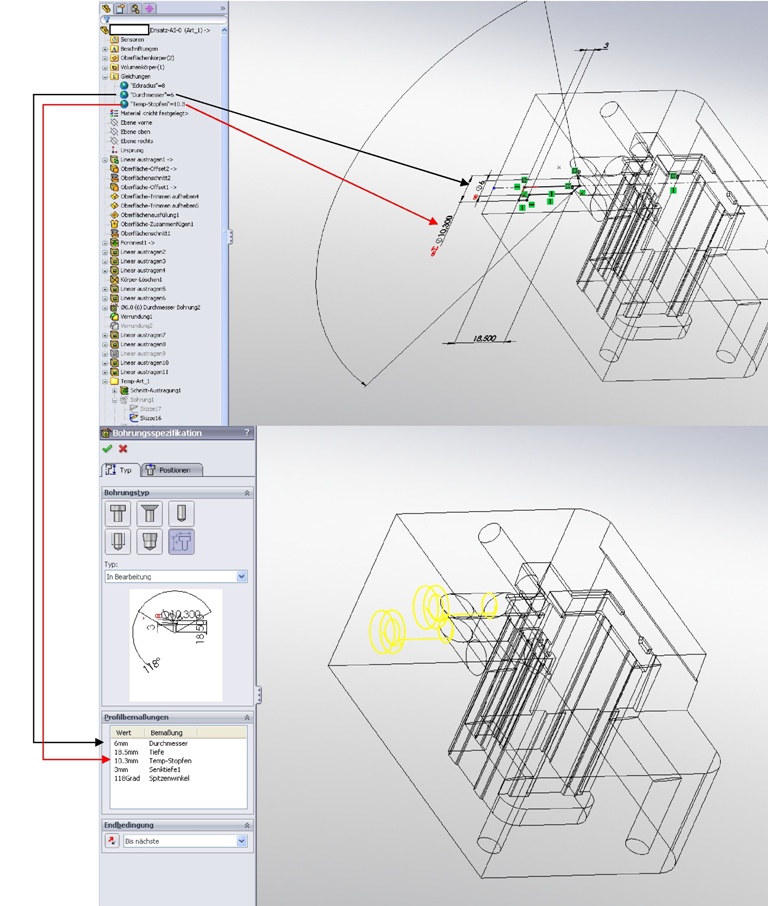

Auf LibFeat. wollte ich verzichten, denn mittels den Bohrassi "ohne Vorauswahl" habe ich nur ein Feature pro Senktiefe. Da ich häufiger den Bohrdurchmesser ändern muß.
Ich habe mal ein Bild eingefügt, wie das auch schon über globale Variablen gelöst habe, nur habe ich dann Problem, dass sobald ich ein neues Bohrfeature erstelle die Parameter erst wieder verknüpfen muß.
Genial wäre natürlich, wenn ich die globalen variablen in einer Vorlage anlege. Dann erstelle ich den Weg (über Ausgetragener Schnitt mit einer 3D-Skizze für den Weg und einer 2D-Skizze für den Ø) danach wähle ich meine Bohrung Typ "Tempierung" aus, lege die Position fest und fertig - muß ich dann die Bohrung ändern ändert sich auch der dementsprechende Senk-Ø.
Viele Grüße,
SebS
