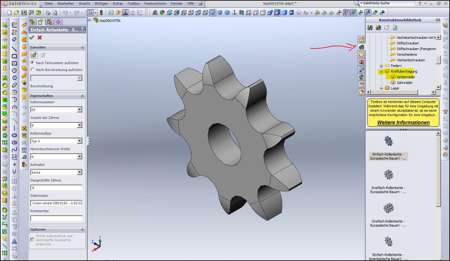

Da ich Deine SWXSolidWorks Version nicht kenne, könnte mein Vorschlag bei Dir nicht funzen!
Ich verwende für sowas immer die Konstruktionsbibliothek (Toolbox)
Die ist leider nicht bei jeder Version dabei.
Also schau mal nach ob Du sie hast.

danke für die Info. Toolbox ist extern vorhanden. Kann auch auf die einzelnen Elemente zugreifen. Im Solid Works ist sie allerdings nicht installiert... steht da.
Hab das Student Design Kit.

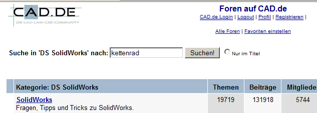

Wenn du mal die Suche im Solidworksbrett mit "Kettenrad" anschmeißt, erhälst du genug Lern- und Lesestoff. Darunter sind auch genügend Hinweise wo du Modelle herbekommst.
Wenn du dir dann ein Solches geladen hast, kannst du anhand des Featurebaumes nachvollziehen, wie der Modellaufbau gemacht wurde.

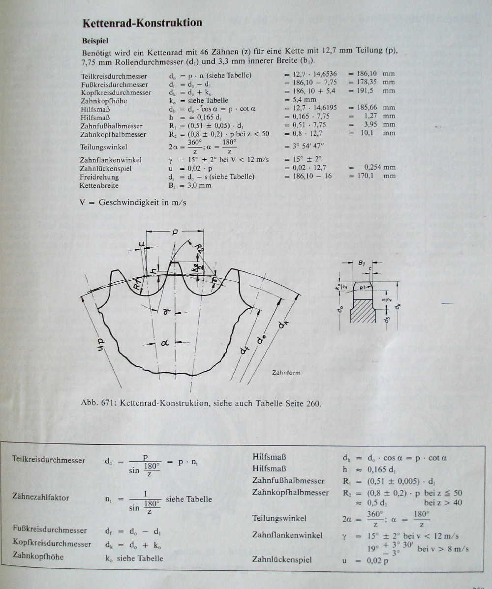

Ich habe schon einige Kettenblätter für Fahhradketten modelliert und gefräst.
Der Aufbau ist keine Hexerei:
-Scheibe mit Aussendurchmesser modellieren,
-eine Zahnlücke ausschneiden,
-restliche Zahnlücken musteren.
Die Normen sind aber etwas speziel, das heisst die Zähne sind viel feiner
als bei industriellen Kettenantrieben.
Aber das weiss ein Fahrradfahrer natürlich ;-)
Bei Bedarf kann ich mal die Normen einscannen.

Hat leider etwas lange gedauert.
Hier ist mal die Norm.
Die Ketteblätter und Ritzel sind heutzutage natürlich viel schmäler.
