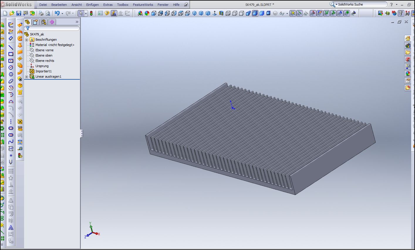

So hoffentlich ist der Threadname halbwegs passend - nun zum Problem:
Ich habe auf Fischerelektronik.de eine CAD Zeichnung für einen Kühlkörper heruntergeladen. Die ist im IGS Format, das hat SolidWorks auch ohne Probleme importiert. Allerdings ist der Kühlkörer recht "kurz" (wird ja abgeschnitten auf die Länge die man braucht). Nun wollte ich hergehen und ihn linear austragen, damit ich ihn auf die Länge bringen kann, die ich brauche, aber das geht nicht - ich lande automatisch wieder im Skizziermodus. Was mache ich falsch? Auch unter anderem Format speichern und dann probieren hat nicht geholfen.
Habe die Datei mal angehängt.

Hallo xtlc,
willkommen im Forum.
Am einfachsten kannst Du das Teil verlängern, indem Du die Funktion Fläche verschieben verwendest (Einfügen->Fläche->Verschieben...).
Naheliegend ist die Option Offset, die Fläche auswählen und den WErt der Verschiebung angeben.

SK479_ak.zip
erstmal herzlich willkommen hier
geht doch
Ein Klick auf die Fläche_dann_Elemente Übernehmen und alles wird Gut

Ok, also mit Fläche verschieben hat es gut funktioniert. Vielen Dank!
Allerdings bin ich nach wie vor nicht in der Lage "gescheit" mit dem Bauteil umzugehen. Wenn ich beispielsweise die Länge einer Kante wissen will, muss ich ihn erst mit einer Linie versehen und dann deren Länge messen - irgendwie geht es nicht direkt über intelligente Bemaßung, da wird der Curser einfach nicht zur Längenangabe (hoffe das ist verständlich ausgedrückt). Hat das einen bestimmten Grund?

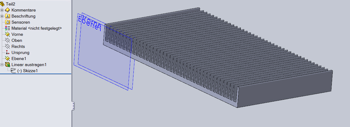

Teil2.zip
Hallo und ein Willkommen auch von mir, xltc.
Habe dein Part mal das "linear Austgetragen" entfernt. Anschließend mittels Featureworks eine Featureerkennung drüberlaufen lassen.
Hat alles enwandfrei erkannt. Somit ist kein "Improtiert" mehr im Featurebaum zu sehen und das Teil ein Volumenkörper.
So lange du ein "Importiert" hast, erkennt SWX das nicht als Volumenkörper an.
Du gehst wohl noch hin und nimmst die Skizze in Bearbeitung. Markierst alle Elemente und fixierst diese.
Viel Spaß mit dem Teil.
