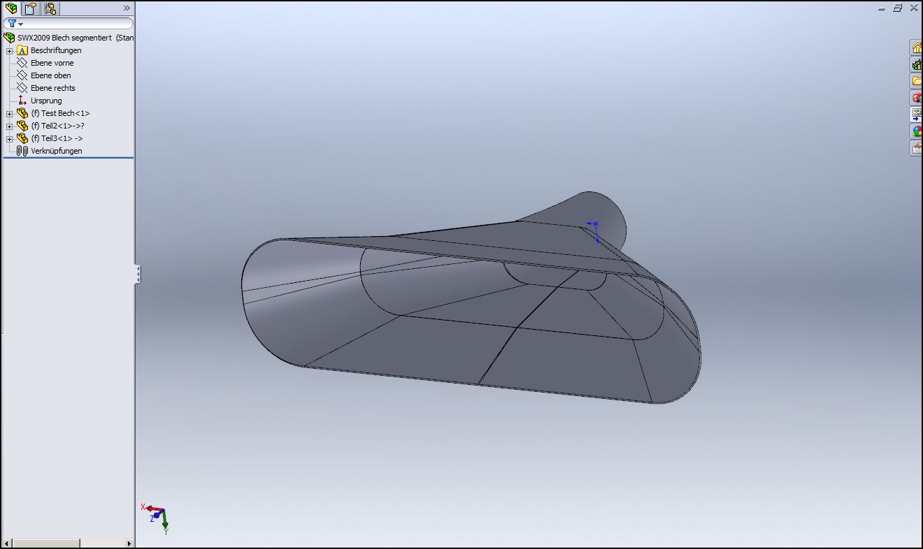

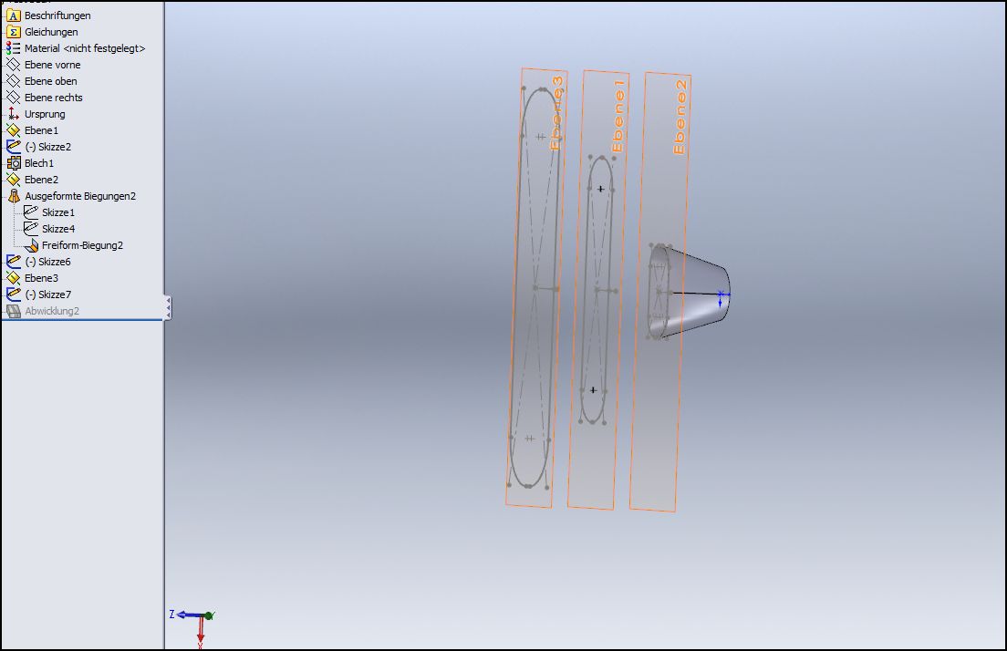

SWX2009Blechsegmentiert.zip
wenn Du nachher noch das Blech abwickeln willst bleibt nur der Weg über Segmentieren!
Alles andere würde unter Umformen fallen und da geht mit dem SWX Blechmodul nichts.
Hab Dir ein kleines Beispiel angehängt
Wie Du siehst hab ich im ersten Bauteil schon meine Gesamtform skizziert
und dann in der Baugruppe_einfügen Neues Teil_ die Skizzenkonturen genutzt.

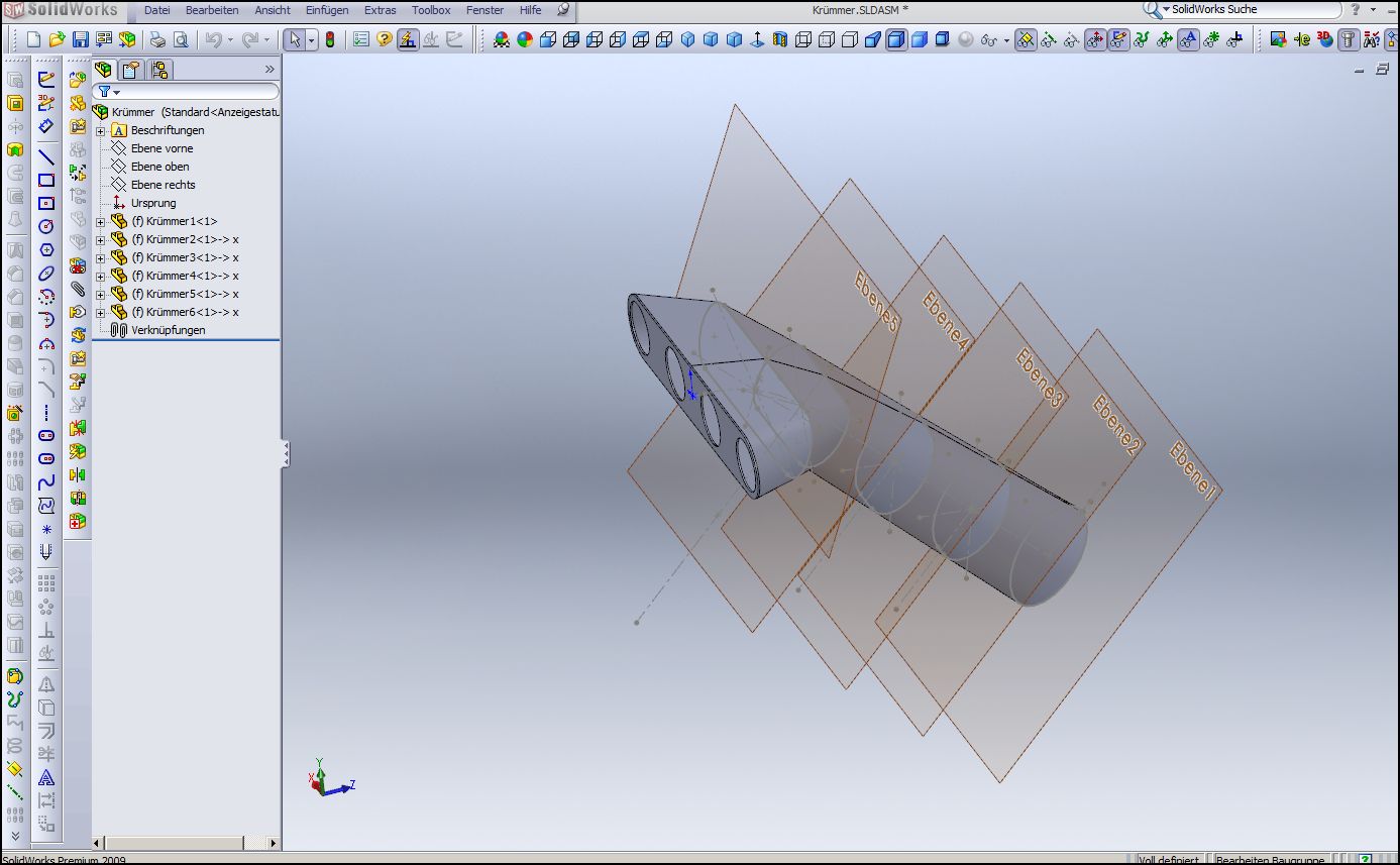

SWX2009Krümmer.zip
doch um die Kurve geht auch!
Es ist halt ein Beispiel wie man sowas lösen kann,
wobei mir durchaus klar ist, das es nicht Deinen Vorstellungen
entspricht
Nur was Du Dir vorstellst geht halt nicht
(Bzw. lässt sich nicht abwickeln)
(Denke aber gerade die Abwicklung ist Dir wichtig)
Also noch ein Beispiel mit 45Grad Knick

Kruemmer.zip
ich halte es nicht für Schwierig.
Leider bekommst Du meine Dateien nicht geöffnet, wie ich gerade sehe.
Sorry aber die 2008 hab ich überlesen.
Es gibt die Möglichkeit es aus Blech (abwickelbar)zu machen und Guss geht selbstverständlich auch.
Welche Fertigungsmöglichkeiten hast Du denn?
Stell doch Dein bisheriges Ergebnis mal ein
dann lässt sich darauf aufbauend was machen.
Ich häng das letzte Beispiel mal als step an.
Das bekommst Du ja importiert.
Die Bleche sind mit ausgeformter Biegung entstanden.

Guten Morgen... Der Krümmer aus deinem step-file lässt sich sicherlich problemlos abwickeln. Mit Autopol sogar in einem einzigen Stück.
Nur herstellen lässt er sich nicht. Nicht "zeichnungskonform"....
