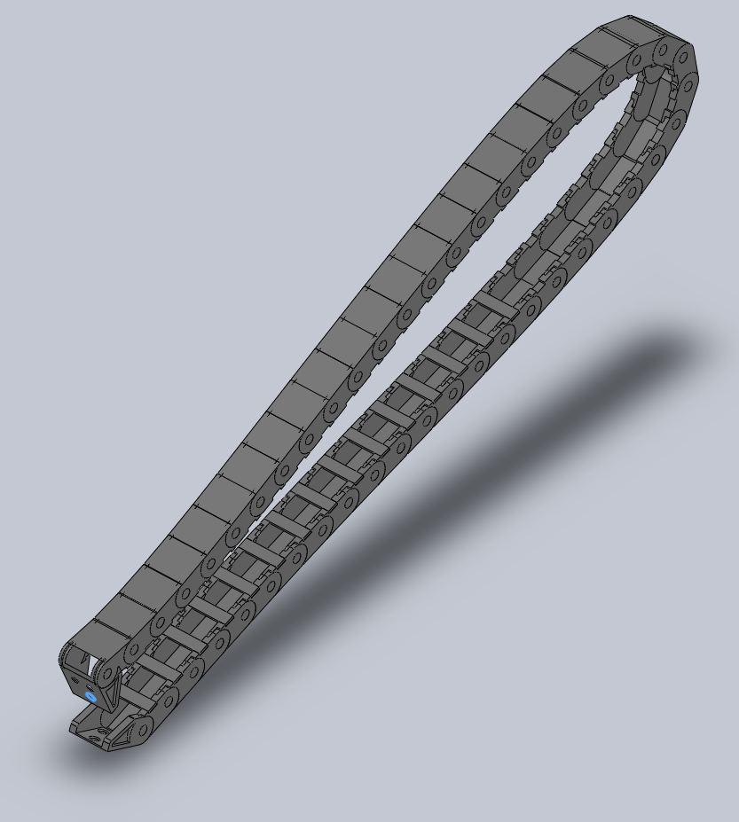

ich habe eine CNC Maschine Konstruiert und wollte als Spaß mal einen Kabelschlepp anbringen.
Wie bekomme ich den jetzt dazu das er sich relativ realistisch bewegt?

Hallo und einen schönen Tag Bryant
In dem du dir die Beispiele hier anschaust.
Oder halt die Datei im Anhang umbastelst.
