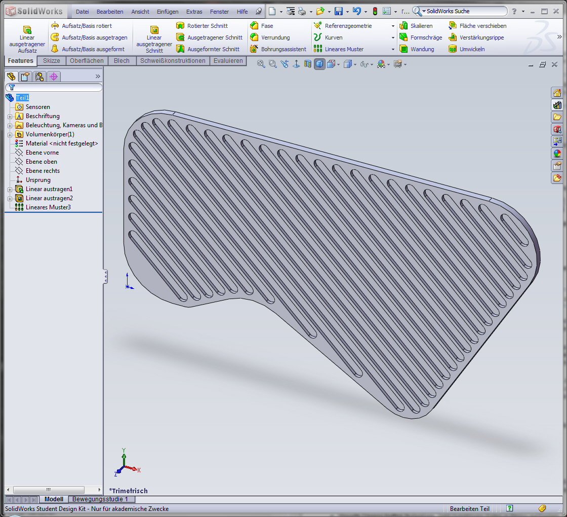

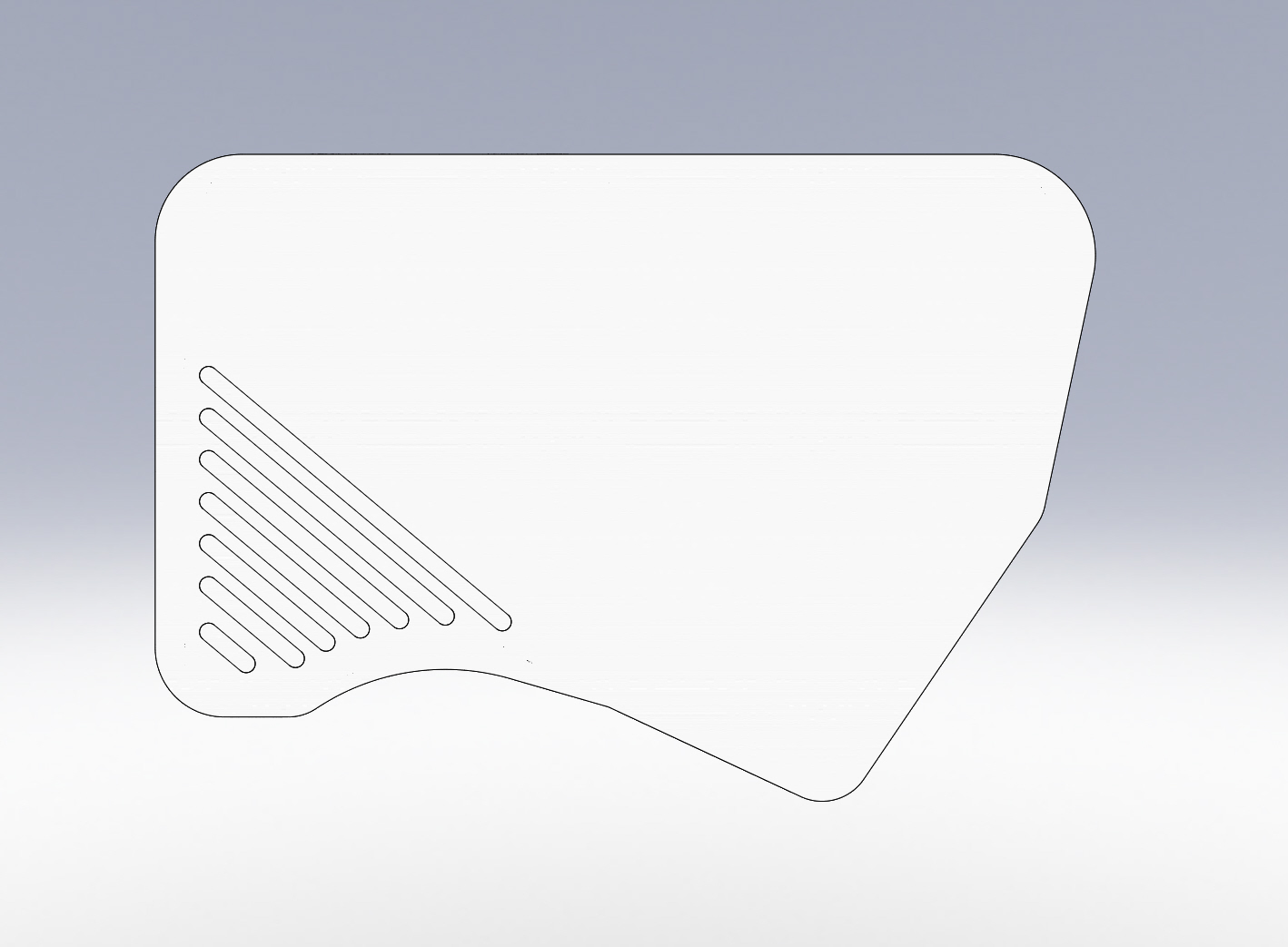

Servus zusammen,
ich hab` folgendes "problem":
die oberfläche eines deckels will ich aus gründen des designs mit kleinen parallelen nuten überfräsen (siehe datei-anhang). bis jetzt habe ich alle nuten per hand skizziert.
gibt es irgendeine möglichkeit, die erstellung zu vereinfachen bzw. zu automatisieren?
mit linearem muster klappt leider nicht, weil dabei alle nuten gleich lang werden...
vielen dank für eure antworten

Wenn es nur um ein paar Nuten geht, in den sauren Apfel beißen und die paar Langlöcher skizzieren.. das geht viel schneller wie alles andere.
(So wie im Bild dargestellt, keine 2min Arbeit mit skizzierten Langlöchern)

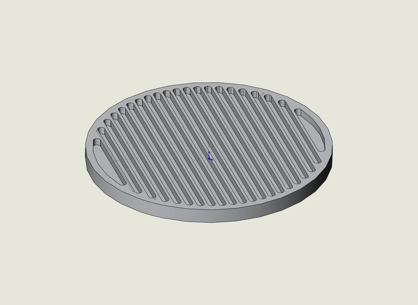

Rippendeckel.SLDPRT.txt
unterschiedliche Nutlänge gemustert geht schon, nur muss man das Pferd "rückwärts" aufzäumen
Grossen Hohlraum schaffen, Verstärkungsrippe mit Radien an den Enden setzen, gemustert den Hohlraum auffüllen
Breite der Nut und Übergangsradien entsprechend anpassen. Einziger Haken ist: Wenn die Aussenkontur des Deckels in ein anderes Element übergeht (z.B. Bogen in Gerade), muss das Muster neu gestartet werden - die Radien in den Enden weigern sich, mitzugehen - sollte aber schon eine Arbeitserleichterung darstellen

wie Andreas schon verlinkt hat funktioniert es auch. Skizze variieren im Musterbefehl ist das Zauberwort. Das kannst du alles in der SWXSolidWorks-eigenen Hilfe nachlesen.
Anbei hab ich dir ein Bsp. angehängt.
Erklärung:
Offset von deiner Aussenkontur
darauf achten, dass an den Ecken immer noch Radien sind
Alle Kanten markieren und Bahn erstellen
Langloch zeichnen und mit der Bahn verknüpfen. Maße eintragen.
linear austragen
lineares Muster erstellen, als Richtung muss jetzt ein Maß ausgewählt werden und ganz unten Skizze variieren anklicken.
fertig

erstellt am: 08. Mrz. 2010 11:13    Editieren oder löschen Sie diesen Beitrag!  <-- editieren / zitieren -->   Antwort mit Zitat in Fett Antwort mit kursivem Zitat    Unities abgeben: 1 Unity (wenig hilfreich, aber dennoch)2 Unities3 Unities4 Unities5 Unities6 Unities7 Unities8 Unities9 Unities10 Unities
vielen dank für eure hilfe!
so wie ihr geschrieben habt, funktioniert es einwandfrei bei mir.

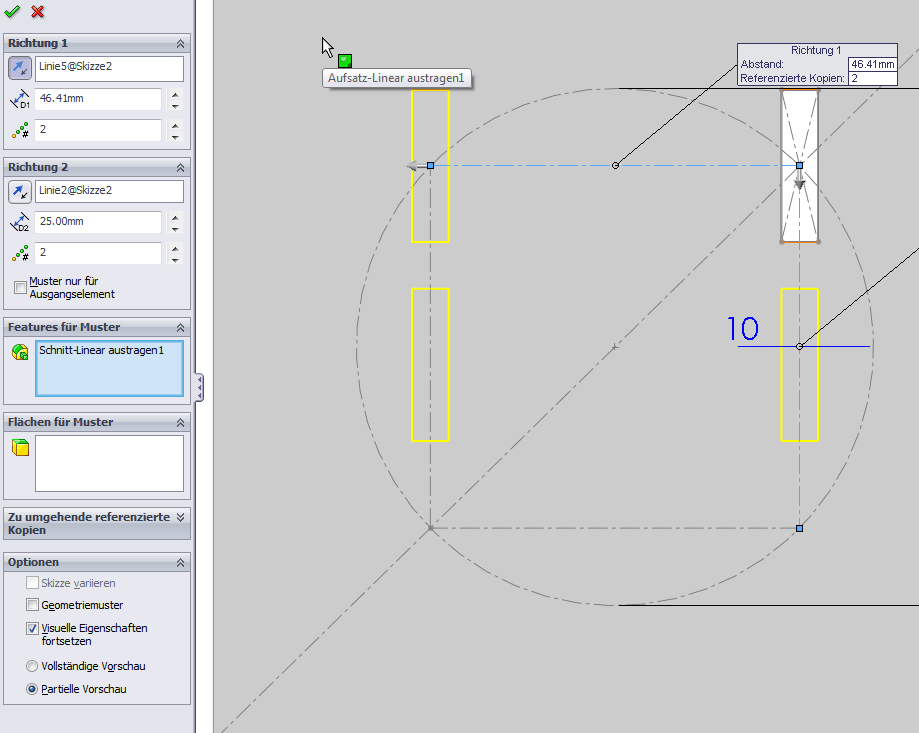

weil's ga ganz gut dazu passt.
Kann ich bei einer linearen Skizze den Abstand abmessen?
Ich tät gerne den Abstand aus der Hilfsskizze (dem Rechteck)
abnehmen. Der Mittelpunkt der kl. Rechtecke soll immer am Eckpunkt des innenliegenden Rechtecks sein.

erstellt am: 12. Apr. 2011 11:30    Editieren oder löschen Sie diesen Beitrag!  <-- editieren / zitieren -->   Antwort mit Zitat in Fett Antwort mit kursivem Zitat    Unities abgeben: 1 Unity (wenig hilfreich, aber dennoch)2 Unities3 Unities4 Unities5 Unities6 Unities7 Unities8 Unities9 Unities10 Unities Nur für yes-i-scan 10 Unities + Antwort hilfreich
Hallo Zusammen,
Maß in der Hilfsskizze für diese Länge einfügen. Dem Maß über Wert verknüpfen einen Namen "Abstand1 oder so" geben und dann das Maß mit dem des Musters in der Skizze wieder über Wert verknüpfen. Allerdinsg würde ich Dir als Tip keine Muster in der Skizze sondern prinzipiel als Feature Mustern.
MFG Robert Hess.

erstellt am: 12. Apr. 2011 11:59    Editieren oder löschen Sie diesen Beitrag!  <-- editieren / zitieren -->   Antwort mit Zitat in Fett Antwort mit kursivem Zitat    Unities abgeben: 1 Unity (wenig hilfreich, aber dennoch)2 Unities3 Unities4 Unities5 Unities6 Unities7 Unities8 Unities9 Unities10 Unities Nur für yes-i-scan 10 Unities + Antwort hilfreich
Hi Robert!
Danke, das war's. Hab's schon so umgesetzt!
PS
Das ist ein FeatureMuster, nur sieht man's nicht da ich im Screenshot den Kopf abgeschnipselt habe

erstellt am: 14. Apr. 2011 16:37    Editieren oder löschen Sie diesen Beitrag!  <-- editieren / zitieren -->   Antwort mit Zitat in Fett Antwort mit kursivem Zitat    Unities abgeben: 1 Unity (wenig hilfreich, aber dennoch)2 Unities3 Unities4 Unities5 Unities6 Unities7 Unities8 Unities9 Unities10 Unities Nur für yes-i-scan 10 Unities + Antwort hilfreich
noch eine Kleinigkeit zu diesem Thema:
wie erwähnt habe ich alles so wie vom Robert beschrieben lösen können, außer ....
es handelt sich um eine gesteuerte Bemaßung, di ekann ich leider "Wert verknüpfen" nicht auswählen. Gibt's da einen Möglichkeit?
