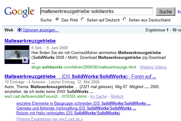

Hallo und einen schönen Tag ajlok.
Beigefügtes Bild ohne Worte.
