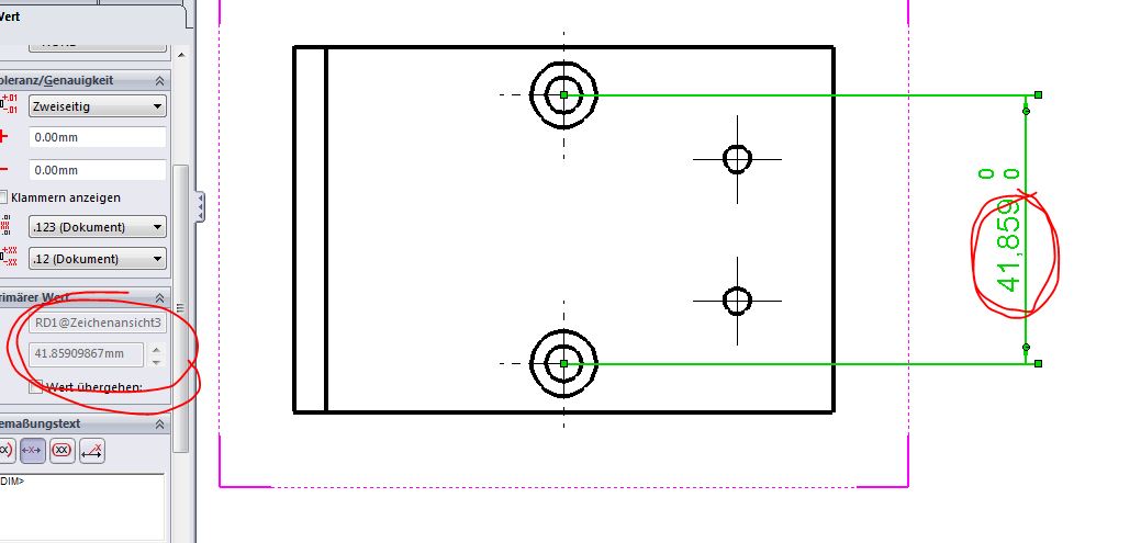

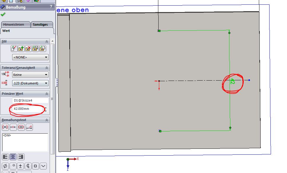

wenn Ich im Bauteil Bohrungen bemaße wird der Wert richtig angezeigt, mache ich jedoch eine Referenzbemaßung oder erstelle eine Zeichnung, so steht en ganz komisches Maß da, das Ich nirgends eingegeben habe. Wisst ihr, woher der Fehler kommt?
Gruß Sebastian

Hallo Sebastian,
hast du evtl. die Bohrungen mit dem Assistenten gemacht und nicht vor dem Aufrufen deine Bohrungsfläche angeklickt?
Dann erstellt SWXSolidWorks nämlich eine 3D-Skizze und da können die Bohrungspunkte mal leicht verschoben werden...

Hallo Andreas, is schon ne weile her, aber ich mach das teil gleich mal nach;-)
EDIT:
DANKE, Du hattest Recht, nun kann Ich alle Teile des motors neu "bohren"....son Mist:-(

Möglichserweise hast du auch in den Dokumentetneinstellungen die Bemaßung in den Skizzen ohne Nachkommastellen eingestell.

Hallo Sebastian,
um Himmels willen, du musst nicht neu bohren  . Definiere einfach
in der 3D-Skizze die Bohrungspunkte neu bzw. sauber (Beziehungen anschauen)
und dann klappt das schon.

oder Du hast bei der Zeichenansicht die Option bei Bemaßung auf Wahr anstelle projiziert drinnen?
