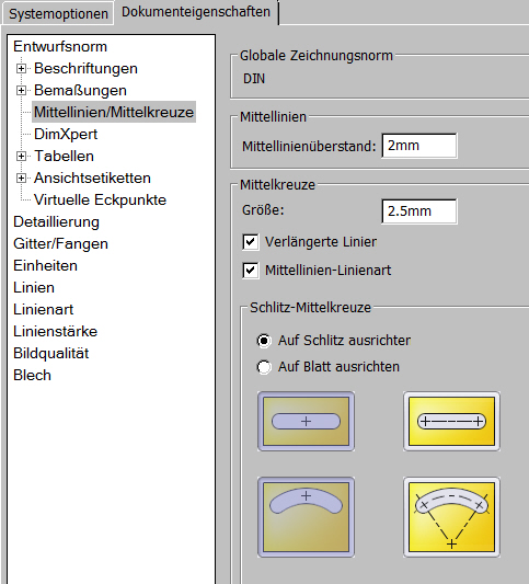

Hallo und einen schönen Tag an alle fleißigen Helfer.
Ist: Haken vor Schlitzmittelkreuz Standard
Soll: Kein Haken vor Schlitzmittelkreuz Standard
Habe schon probiert, aber den Schalter nicht gefunden.

Hoi ThoMay
Habe auch schon gesucht. Es muss wohl eine Reg Eintragung sein. Vielleicht meldet sich ja ein Reg Spezialist. Ich nehme aus Routine das Häckchen automatisch weg. Nerven bringt sowieso nichts. Nobody is pefect.

Hallo ThoMay,
hab mal in der Registry gesucht, leider nix gefunden.
Dadurch dass der Haken beim nächsten Aufruf der Mittelkreuz-Funktion wieder drin ist, ist es eher unwarscheinlich, dass es ein Reg Eintrag ist.

Da diese Eigenschaft in den Dokumenteigenschaften festgelegt wird, würde ich mal versuchen,das in der Vorlage entsprechend einzustellen.
Gruss bean

Hallo bean.
Wie du bei meiner Fragestellung an dem Bild erkennen kannst, habe ich dies schon versucht.
=> hatte keinen Erfolg.

Hallo ThoMay
Da muss ich nochmals nachhaken.
Die Einstellung ist in der Zeichnungsvorlage (*.drwdot) zu machen!
Habe es gerade nochmals probiert. Die Einstellung bleibt dauerhaft, so wie sie in der Vorlage gemacht wurde.
