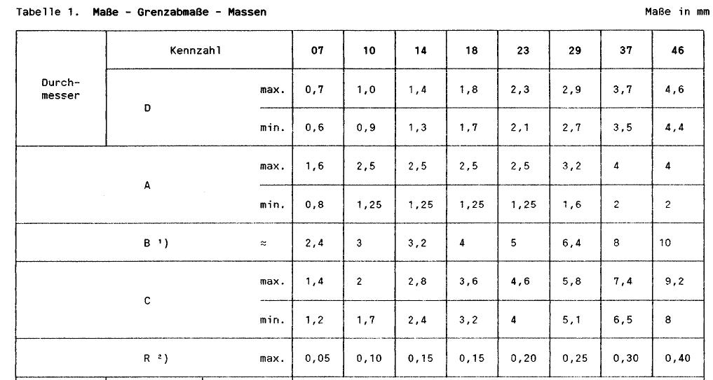

Hallo miteinander,
habe ein riesen Problem: Schaffe es nicht einen Splint herzustellen.
Und zwar nach der Norm DIN EN 2367. (Bilder der Norm sind angehängt).
Habe im Forum etwas von "Bahnkurve" und so gehört, aber das ist für mich ziemlich verwirrend wie man das angeht.
Also mein Loch in der Schraube, wo der Splint durchgeht, ist 1,5mm dick, das heißt laut Norm kommt ja  der Splint mit der Durchmesserkennzahl 14 in Frage.
Die Länge kann ja dann noch beliebig nach Norm variiert werden.
Habe mal die Datei eines anderen Splints mit anderer Norm hochgeladen.
Leider kann ich die Datei nicht entsprechend auf meine Maße/Norm abändern, da fehlt mir iwie die Kompetenzt in SW. Hänge sie aber trotzdem mal mit an, falls mir da jemand helfen kann?
Ich möchte den Splint nachher in eine Kronenmutter packen, d.h. ich müsste den Splint nachher noch richtig hinbiegen, da düfte ja dann über die Baugruppe möglich sein?
Also wäre super wenn mir
a) jemand helfen könnte wie ich das angehe
oder b) mir jemand den hochgeladenen Splint an meine Norm anpassen könnte, falls das nicht zu viel verlangt ist. Ansonsten eben Variante a) da wäre ich auch glücklich drüber...
Besten Dank und schönen Samstag noch
Gruß Tobi

Der Rest der Bilder/Dateien...
Längenkennzahl 18= 18mm , dürfte auch passen, für eine Kronenmutter mit 10er Durchmesser des Innenkreises?
