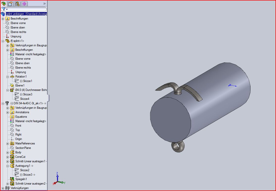

habe hier ein Problem und zwar muss ich einen Splint in eine Zeichnung einfügen, der umgebogen sein muss. Leider ist das Normteil aus der Toolbox gerade. Ich habe schon versucht den manuell umzubiegen ... also eine Zeichnung anzufügen. Leider krieg ich das nicht auf die Reihe ...
Vielleicht kann mir jemand helfen ... der Splint soll übrigens 5x32 sein

schneide den Splint mit linearem Schnitt über der Welle ab
übernimm mit Elemente übernehmen die Kontur in eine Skizze , dann
in einer anderen Skizze eine dem umbiegen entsprechende Bahn erstellen
und mit Aufsatz Basis ausgetragen die Kontur gebogen austragen!

Splint_DIN_94_5x32__17_.sldprt.txt
bitte schön. Da ich die Länge nicht wusste, habe ich einfach so erstellt. Wenn nicht passt, dann bitte melden.

splintumbiegen.zip
Nochmal Hallo,
hatte eigentlich an sowas gedacht

im Anhang 2 Stifte, 1x gespreizt, 1x gebogen.
Ich habe die Splinte so erstellt, dass jeweils in Skizze „Bahn“ nur die Werte für Bohrungslänge (D4@Bahn)  bzw. Wellen-Ø (D6@Bahn)  eingegeben werden müssen. Die Splinte passen ihre Form und Position automatisch an. Auch der Spreizwinkel kann geändert werden.
Zur schnellen Info, welcher Wert gerade vorgegeben ist, steht jeweils unterhalb von „Gleichungen“ Bohrungslänge = ..  bzw. Wellen-Ø = ..
