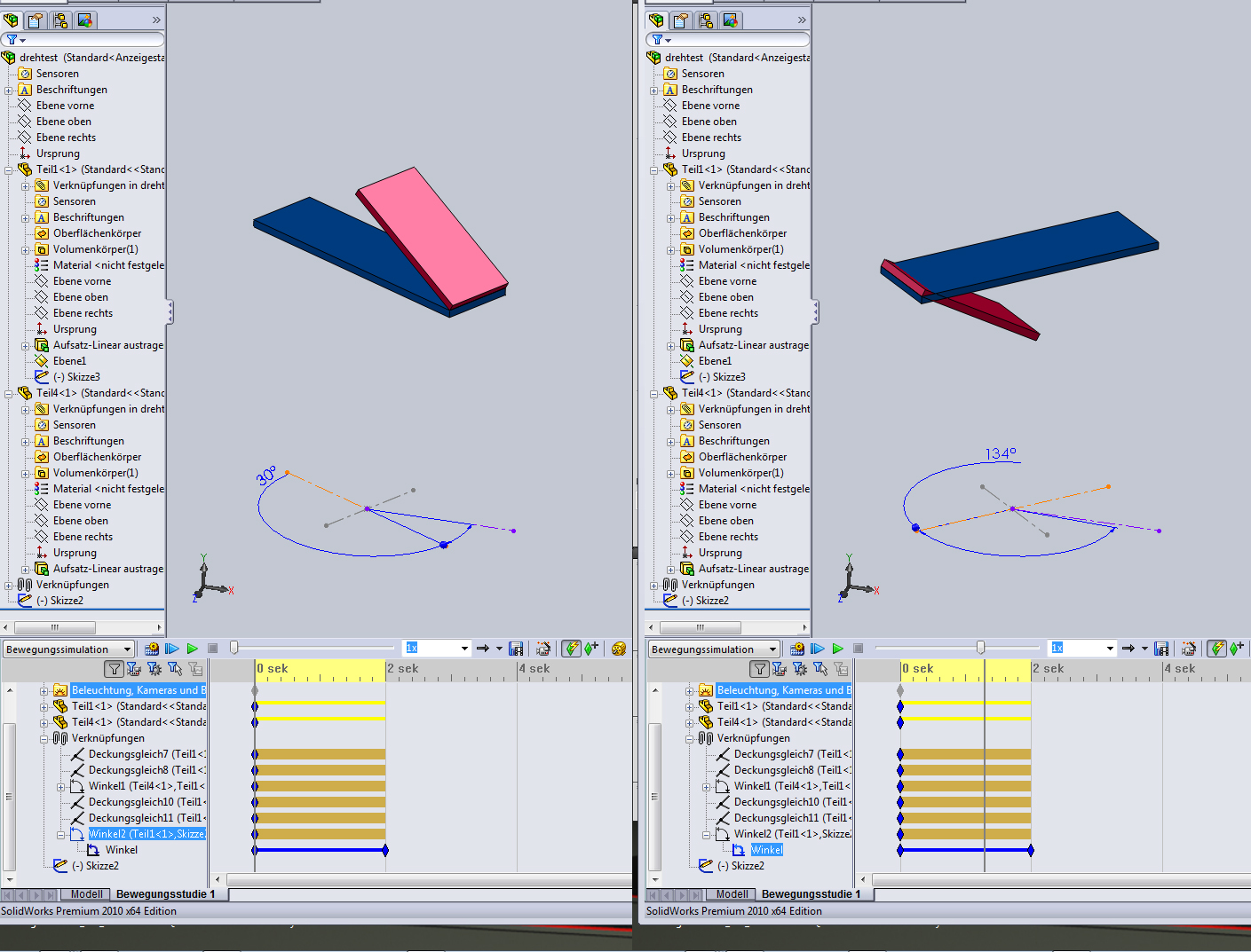

Ich versuche mich gerade an einer Bewegungssimulation. Ich habe darin ein Objekt, dass unter anderem mit Winkelverknüpfungen definiert ist. Das Objekt drehe ich im Raum mit einer anderen Winkelverknüpfung, die animiert ist. Dabei passiert es aber, dass sich die Ausrichtung der Winkelbemassung umkehrt und so erhalte ich ein falsches Ergebnis. Ich habe dazu eine Testanordung gezeichnet, um das Problem zu veranschaulichen (siehe Bild).
Manchmal lässt es sich mit einem Neuaufbau wieder berichtigen, aber manchmal wird durch einen Neuaufbau auch alles im Modellbereich verändert.
Ich danke euch für eure Hilfe.

Hallo David,
Original erstellt von xact21:
Schade, dass sich niemand auf meinen Beitrag gemeldet hat
Es war Freitag Abend bis Samstag morgen, die meisten waren wahrscheinlich damit beschäftigt Schnee zu schippen bzw. überhaupt erst mal nach Hause zu kommen. Gelegentlich soll es sogar vorkommen, dass der ein oder andere mal Wochenende haben möchte oder Nachts schläft ;)
Auf jeden Fall, denke ich, habe ich jetzt die Lösung gefunden. Muss aber erst abwarten, ob das Problem wieder auftaucht.
Es gibt in Optionen/Baugruppen den Menuepunkt "Nachfragen vor Änderung der Verknuepfungsausrichtung beim Bearbeiten". Wenn dieses Haekchen aktiv ist kommt vorausssichtlich der Fehler nicht mehr vor.
Vielen Dank für den Hinweis, bin mal gespannt, ob das für die Bewegungssimulation dauerhaft klappt. So wie ich das verstanden habe ist die Option für etwas anderes da: wenn ich das richtig sehe hast du bei dir das Problem, dass du ggf. zwei gültige Lösungen für deine Verknüpfungen hast, die durch die implizite zusätzliche Bedingung der Ausrichtung eingeschränkt werden und SolidWorks dadurch eine Lösung findet.
Die Option besagt jetzt, wenn mit den Randbedingungen keine gültige Lösung gefunden werden kann wirst du gefragt, ob er die Ausrichtung wechseln soll, statt das es das einfach automatisch tut. Gewonnen hast du nichts dadurch, denn ob es dich fragt und wechselt oder direkt wechselt, macht für die Lösbarkeit und das gefundene Ergebnis keinen Unterschied.
Das einzige, was dann hilft ist eine andere Verknüpfungs- und Bewegungsstrategie. Das dieser Ausrichtungswechsel schon mal passieren kann, wenn Winkel über eine Grenze (0, 90, 180, 270) kommen, hilft es manchmal statt dem Innenwinkel den Außenwinkel oder eine Hilfkonstruktion zu nutzen. Das ist sehr Geometrieabhängig - vielleicht könntest du deine Beispielbaugruppe mit den zwei Platten mal hochladen, dann können wir andere Strategien versuchen, die zu einem korrekten Ergebnis führen.

Ich erkläre mal das ganze Problem genauer. Ich zeichne diesen Skibob. Die Ski lassen sich neigen und dies habe ich in einer Bewegungssimulation animiert. Darin dreht sich der Ski und auch der ganze Bob bescheitet eine Recht- und Linkskurve. Ich wollte aber auch eine 360 Grad-Drehung des gesamten Models und habe dafür das Modell in eine andere Datei gespeichert, weil ich nicht herausgefunden habe, wie ich eine Winkelverknüpfung größer 360 erzeuge. Um 360 zu drehen, muss ich von 0 bis 360 animieren. Ich kann nicht von -180 bis +180 drehen, oder?
Jetzt hatte ich zwei Dateien des Gesamtmodels... ich sehe schon es wird zu kompliziert alles zu erklären. Ich habe es mittlerweile aber schon halbwegs hinbekommen.
Auf jeden Fall beiben einige Fragen offen.
1. Kann ich mehr als 360 Grad drehen, wenn ich nicht von null starte, um eine ganze Drehung zu machen?
2. Es kommt mir vor es macht Probleme, wenn ich den Winkelverknüpfungswert im aller ersten Frame ändere. Ich hatte nämlich erst eine zweite Simulation begonnen und dort auf 0 Grad gesellt, um die volle Drehung zu erzeugen und damit haben sich erstmals meine Verknüpfungsausrichtungen verdreht. Sind die ersten Frames in der Timeline etwas besonderes?
3. Verstehe ich das richtig: ein gerichtetes Licht ins eine Quelle, die wie eine Sonne auf der gesamten Bühne ein paralleles Licht erzeugt und auch mit der Entfernung nicht abnimmt. Darum muss ich auch nicht den Zielpunkt oder die Entfernung verändern können?
4. Kann ich eigentlich den Namen einer Kamera verändern?
Und 5. warum rendert mir Photoworks keinen Schatten mit, wenn ich die Kamera einem Pfad entlag laufen lasse? Ich habe es auch mit einem kleinen Objekt versucht und trotzdem keinen Schatten bekommen.
Ich hoffe ich bombardiere dich nicht zu sehr mit meinen Fragen. Danke nochmal für deine Hilfe.
lg David
