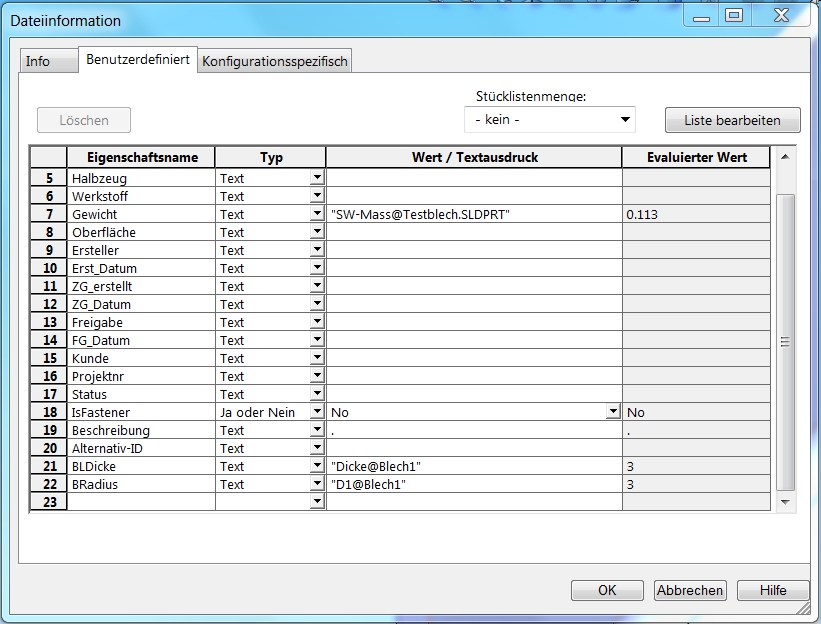

Ich komme bei meinem Problem einfach nicht weiter:
Ich möchte bei einem Blechteil die Blechdicke und den Biegeradius
automatisch auf dem Zeichnungsblatt anzeigen lassen und nicht erst die Eigenschaft aus dem "Nummernbuch" eintragen und dann holen. Sondern das diese je nach Blechteil das ich auf die Zeichnung einfüge automatisch evaluiert.
Kennt jemand die Eigenschaft die ich suche?

Hallo CSchnitz,
definiere in deinem Teil 2 Eigenschaften wie z.B. BLDicke und BRadius.
Diese verknüpfst du mit den entsprechenden Eigenschaften aus dem ersten
Blechfeature. Diese Eigenschaften kannst du dann in der Zeichnung verwenden.
Andreas

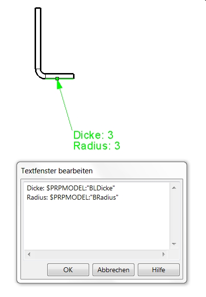

Hallo CSchmitz,
es gibt eine andere einfache Möglichkeit. Ob Dir das gefällt und Du es auch simpel findest kann ich nicht beurteilen. Ich stell Dir gleich ein Beispiel dazu rein.
MFG Robert Hess.

Hallo CSchnitz,
du musst die Eintragung einmal machen und zwar in dein Vorlagenteil. Wenn du nun ein neues Blechteil machst,
wählst du diese Vorlage, dann hast du die Eintragung schon drin und alles andere kommt automatisch
Andreas

Beispiel_Auto_Eintrage_im_Bloeck.zip
Hier nun ein Kundenbeispiel, wo ich den Vorschlag gemacht habe, nicht jedes mal den Block von Hand zu füllen mit dem Radius, Blechdicke, etc. sondern über diese Automatik.
Kenntlich darüber, daß der Text orange ist. Aufwand ist den Block einzufügen und auf die gewünschten Maße zu klicken. Danach aktualisiert sich dieser selber. Selbst wenn Du das Maß löscht und wieder einfügst.
