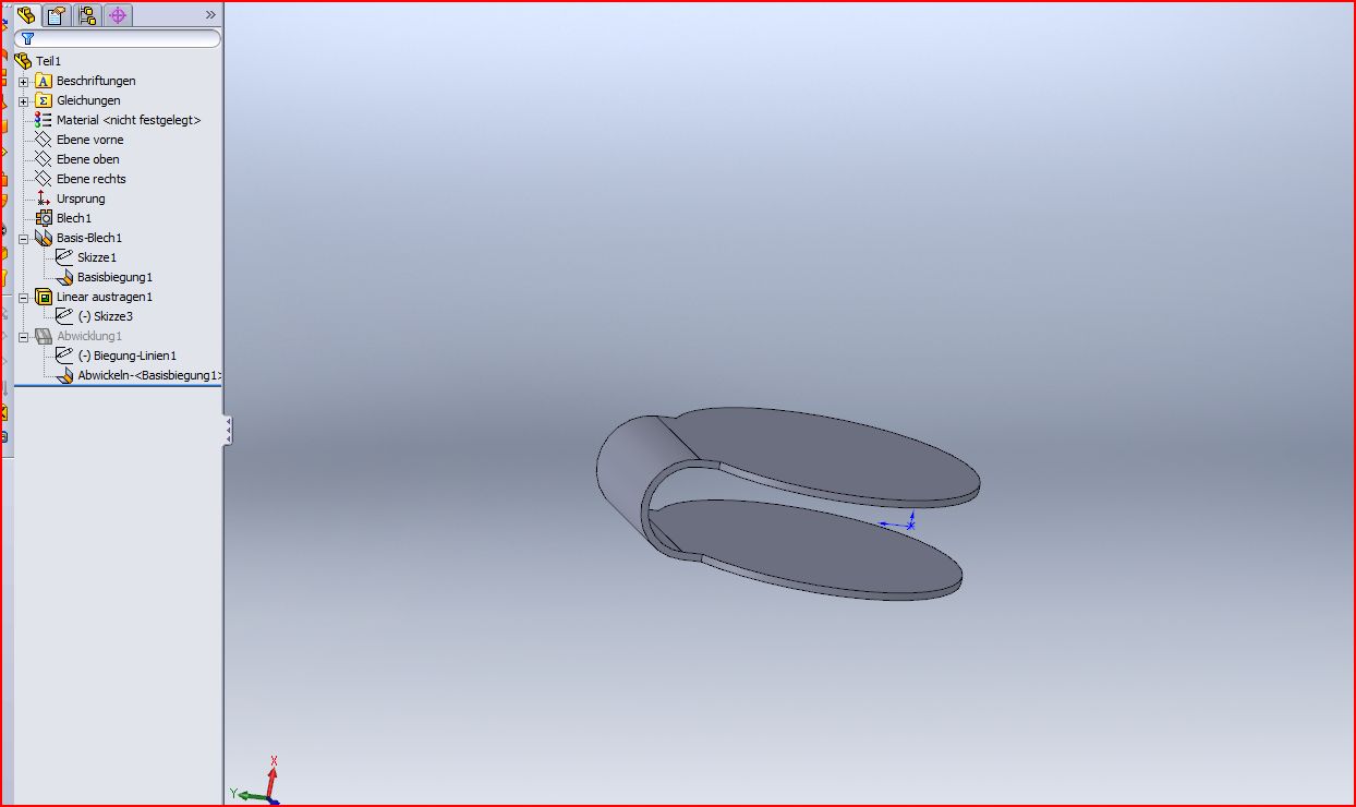

ich habe da ein flaches Teil zusammengeschustert und jetzt brauche ich eine Abwicklung davon. Das Problem ist, dass es kein Blech ist, sondern 3D- Skizzen, aus denen auf verschiedene Arten Oberfächen gemacht und verbunden wurden. Wie gesagt, zusammengeschustert eben.
Kann man aus so was noch eine Abwicklung generieren oder muss ich das neu aufbauen, und wie?
Danke und schönen Feierabend!

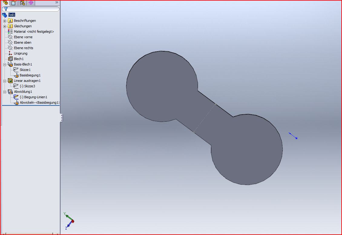

SWX2009Blech.zip
Mit einer skizzierten Biegung beginnen dann gehts!

also ich würde es doch anders machen:
Eine Skizze (2D), die den "Querschnitt" darstellt, anfertigen. Dann als Blech in die Länge ziehen und dann mit 3 Schnitten zurecht schneiden...
Stelle Diene 3D Skizzen hier rein bitte - dann habe ich für Morgen was zu tun

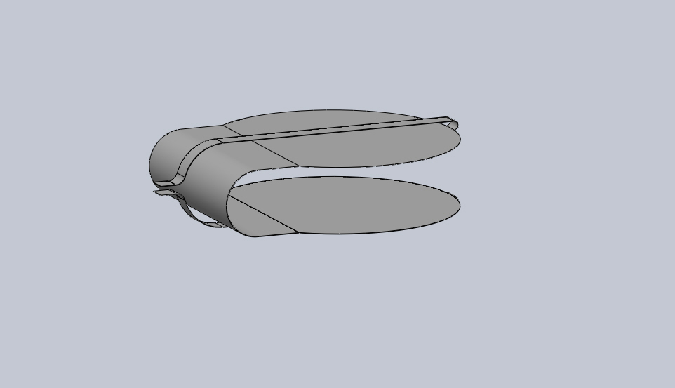

2007_KomischesBlech.zip
wird immer schlimmer (2010) - selber schuld
Versprochen ist versprochen...

Hi Thomas,
danke, das hilft weiter!
Grüße,
Martin
P.S.: das komische Blech ist eigentlich eine Folie zum Abziehen, brauche aber trotzdem eine Abwicklung
