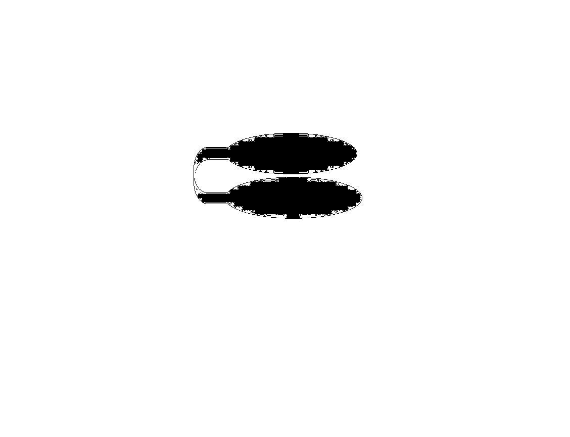

kann mir jemand sagen, wie ich aus einer geschlossenen 3D- Skizze eine Oberfläche machen kann?
Die Oberfläche ist einmal in einer Richtung gekrümmt, sonst eben, im pdf ist also die obere und die untere Fläche gemeint und das verbindende kreisförmig gekrümmte Teil... hoffe, das ist dechiffrierbar!
Dann soll die Oberfläche eine Stärke bekommen, als ein Volumen, vielleicht geht das ja auch scho in einem?

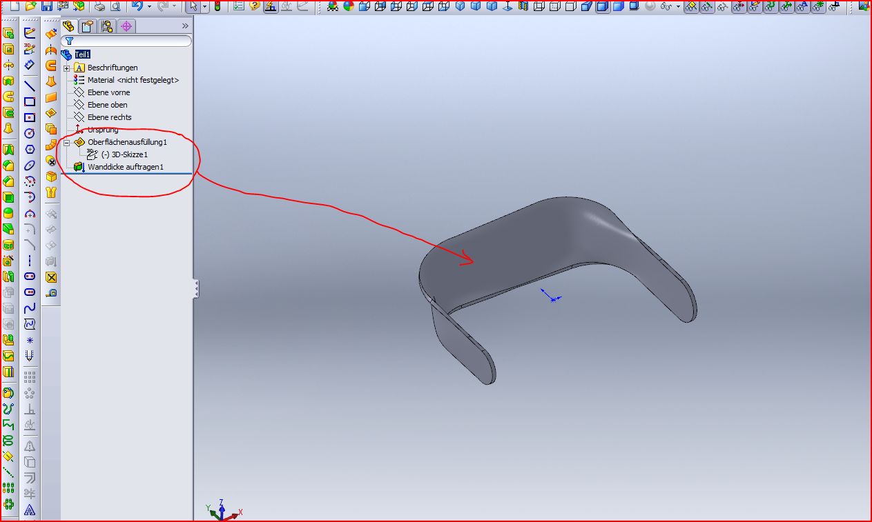

z.B. so !
Oberflächenausfüllung und Wanddicke auftragen.

Hallo Andreas,
das macht meiner nicht mit der Fehlermeldung, dass es Probleme beim Wiederaufbau gibt. Außerdem brauche ich es genau umgekehrt, und das macht er auch nicht - so dass die Oberfläche im anderen Bereich ist.
siehe jpg.

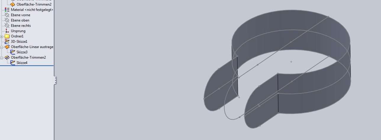

Sauber ist zwar anders aber wie wäre es damit.
- Deine 3D Skizze auf deine rechte Ebene mit "kanten übernehmen" projizieren so das die Kontur deiner Fläche hast(von der Seite gesehen)
- Selbes Spiel auf Oben Ebene so das deine Kontur hast.
- Danach "Oberfläche linear austragen" auf die eben erstellte Skizze in der Oben Ebene und lang genug mittig austragen (hauptsache die Fläche ist länger wie deine Seitenkontur.
- Als letzter Schritt nimmst Oberfläche Trimmen und nimmst deine Seitenansicht als Trimmkontur und behältst logischerweise das innere.
Das Bild zeigt alle Funktionen, und Befehle die du brauchst, hoffe die Beschreibung reicht. File hochladen spare ich mir da ich eh nicht weiss welche Version du hast.

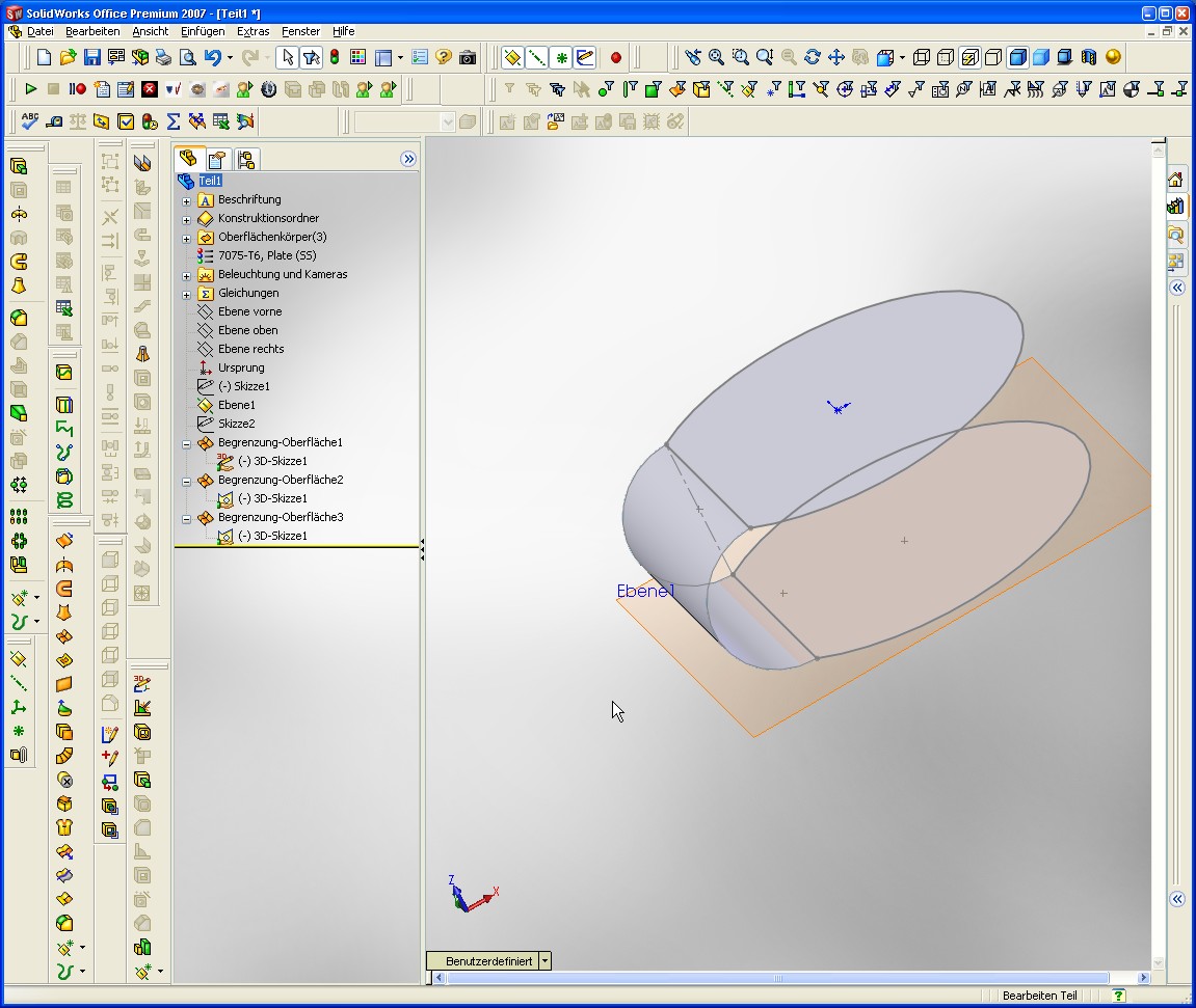

Original erstellt von debUGneed:
...wie ich aus einer geschlossenen 3D- Skizze eine Oberfläche machen kann?...
Hallo Martin,
ich lehne mich mal aus dem Fenster und behaupte das es mit einem Feature (noch  ) nicht geht.
Angehängt findest Du ein Video, wie man drei Oberflächen aus der einen 3D-Skizze mit dem SelectionManager erstellen kann. Diese dann mit Oberfläche zusammenfügen und Wanddicke auftragen zum Volumenkörper führen...

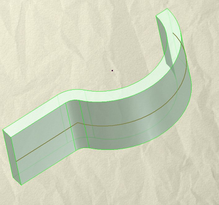

Wenn's nur auf das Ergebnis ankommt, könnte man gleich als Blech modellieren:
- Hakenskizze hochziehen
- 2 Radien dran
- Spiegeln
macki

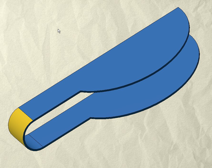

Wie schon geschrieben, wenn nur das Endergebnis interessiert, könnte man so vorgehen:
- Blauen Bereich (inkl. gelber Markierung) extrudieren bzw. austragen
- Gelbe Rundungen dran (oben, unten)
- Wandstärke
- Spiegeln
