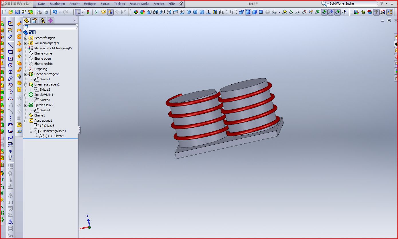

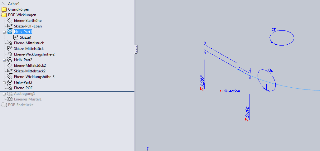

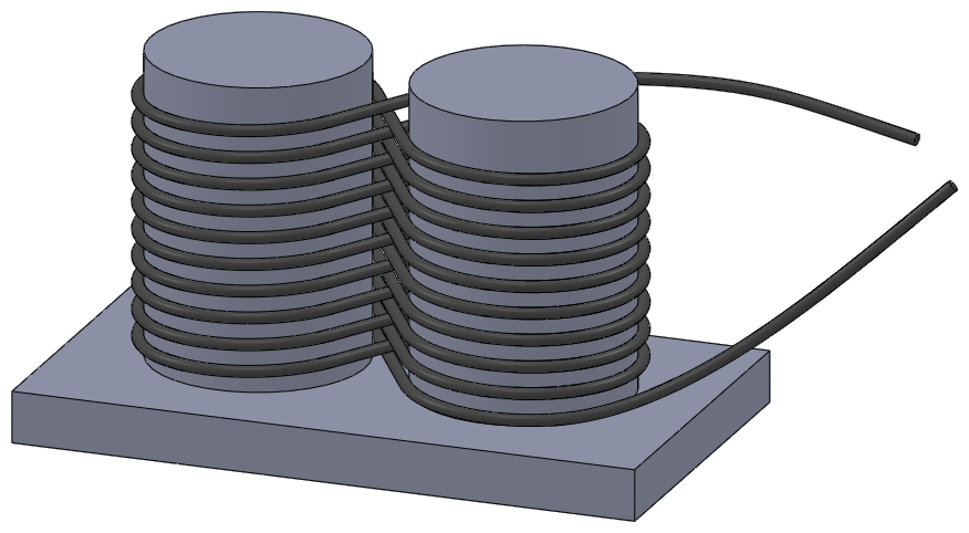

ich möchte einen sogenannten "Mode converter" konstruieren. Bei einem derartigen Konverter wird ein Kunststoff Lichtwellenleiter 8-förmig um zwei Zylinder gewickelt. Das Umwickeln der Zylinder erfolgt zehn Mal. Schaut Euch bitte den Link hinter "Mode converter" an.
Meine Frage an Euch ist: Wie bewerkstellige ich in SWX das Umwickeln der Zylinder möglichst sinnvoll?
Ziel ist die Umwicklung mit 4 Parametern steuern zu können.
- Durchmesser der Faser
- Abstand der Fasern zueinander
- Durchmesser der Zylinder (vorerst für beide Zylinder gleich)
- Abstand der Zylinder zueinander
Mein erster gedanklicher Ansatz geht in Richtung getrimmte Helix und Leitlinie. Ist dieser Ansatz sinnvoll?
Mit freundlichen Grüßen
Guido

SWX2009DOPPELTGEWICKELT.zip
Hallo Guido,
Dein Ansatz geht aber auch,
wenn man auf gerade Bereiche in der Wicklung verzichtet.
Andreas

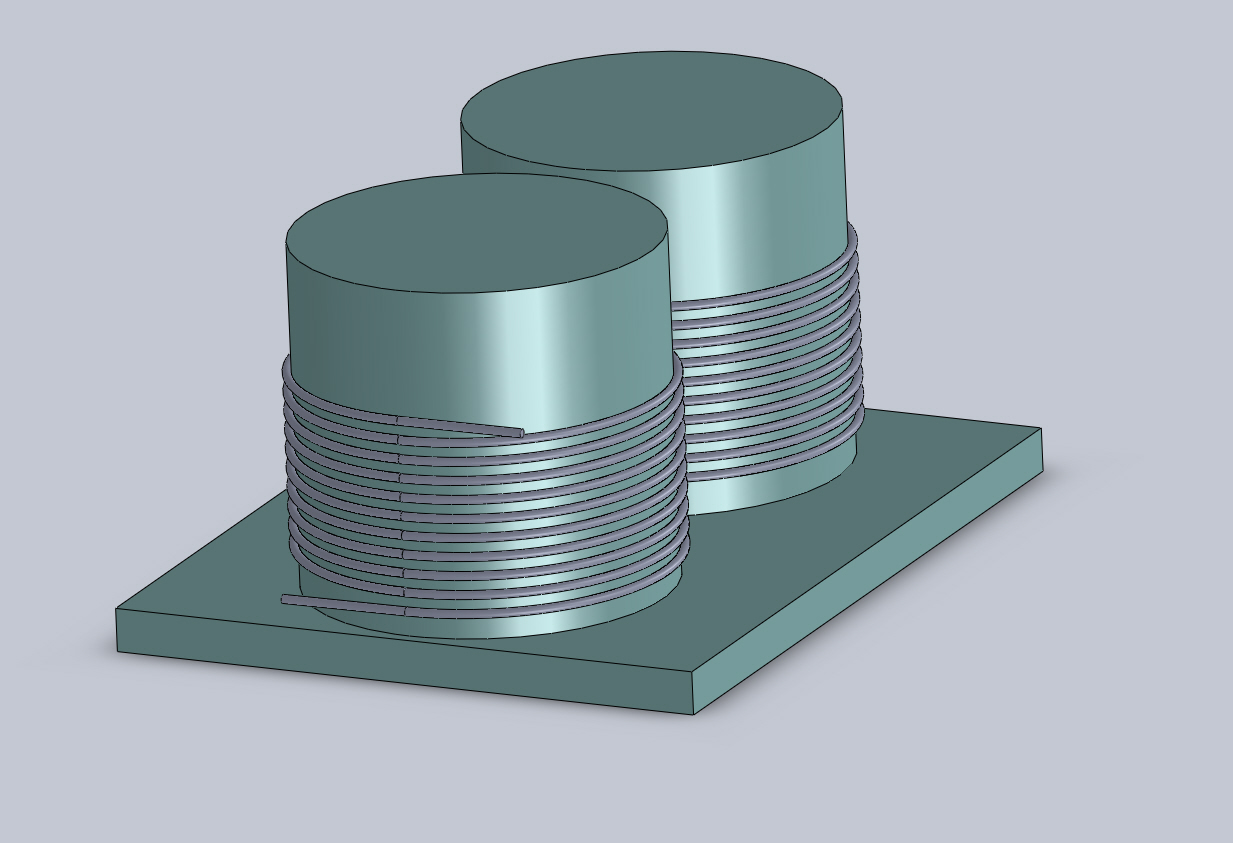

erstellt am: 08. Jan. 2010 11:56    Editieren oder löschen Sie diesen Beitrag!  <-- editieren / zitieren -->   Antwort mit Zitat in Fett Antwort mit kursivem Zitat    Unities abgeben: 1 Unity (wenig hilfreich, aber dennoch)2 Unities3 Unities4 Unities5 Unities6 Unities7 Unities8 Unities9 Unities10 Unities
Modenscrambler.zip
anbei mein erster Entwurf. Er berücksichtigt sogar die besagten "geraden Abschnitte". Ich habe die unterste 8-förmige Unwicklung auf zwei schiefe Referenzebenen konstruiert. Leider war es mir nicht möglich die so erzeugte 3D-Skizze in einem Stück auszutragen.   Irgendwie hängt damit wohl auch das Problem zusammen, dass ich unschöne Stoßstellen in meiner Faser habe (im Bild rot markiert). Leider ist es mir nicht gelungen die Stoßstellen wegzubekommen. Könnt Ihr mir helfen?

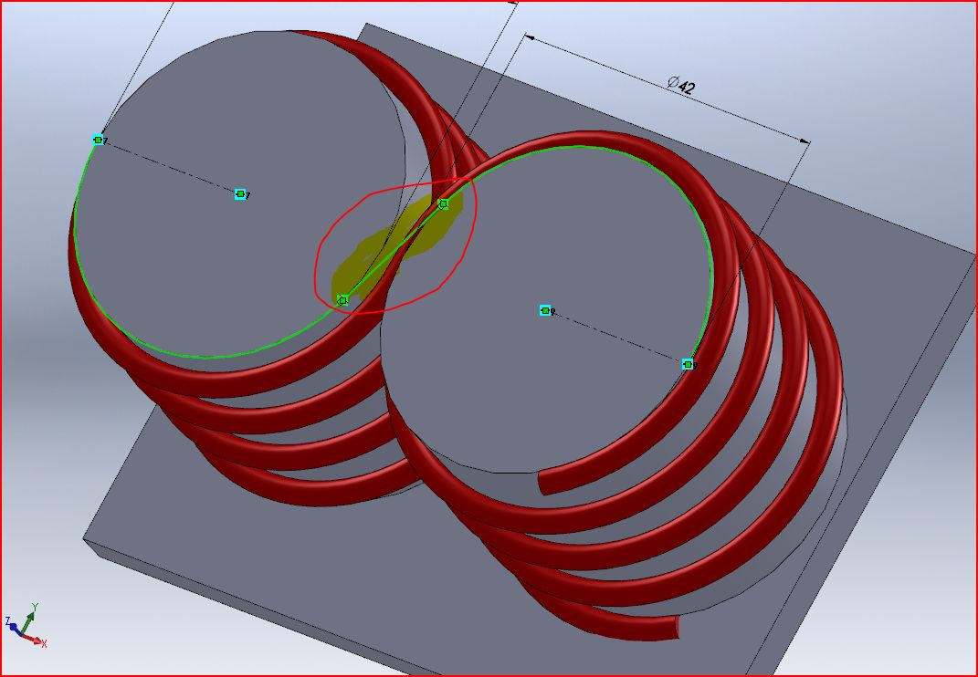

Sind die dargestellten Stoßstellen wirklich Unstetigkeiten, oder nur die eigenwillige Darstellungsweise von SWXSolidWorks? Wie sehen Zebrastreifen auf der Wicklung aus?

erstellt am: 08. Jan. 2010 18:13    Editieren oder löschen Sie diesen Beitrag!  <-- editieren / zitieren -->   Antwort mit Zitat in Fett Antwort mit kursivem Zitat    Unities abgeben: 1 Unity (wenig hilfreich, aber dennoch)2 Unities3 Unities4 Unities5 Unities6 Unities7 Unities8 Unities9 Unities10 Unities
anbei die Stoßstelle im "Zebra Look". Ein bisschen schimmert Die Stoßstelle durch. Eigentlich sieht es doch gar nicht so schlecht aus oder habe ich etwas übersehen?
Die Einstellungen für die Bildqualität habe ich in den Dokumenteigenschaften bereits auf maximal gestellt.

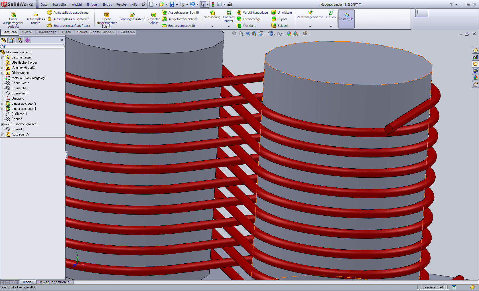

erstellt am: 08. Jan. 2010 22:56    Editieren oder löschen Sie diesen Beitrag!  <-- editieren / zitieren -->   Antwort mit Zitat in Fett Antwort mit kursivem Zitat    Unities abgeben: 1 Unity (wenig hilfreich, aber dennoch)2 Unities3 Unities4 Unities5 Unities6 Unities7 Unities8 Unities9 Unities10 Unities Nur für GuidoCAD 10 Unities + Antwort hilfreich
Modenscrambler_3.zip
Hallo Guido!
Deinen Ansatz mit den beiden schiefen Ebenen finde ich gut. Die beiden dabei entstehenden Wendel habe ich in eine 3D-Skizze übernommen und diese Geometrie mehrfach nach oben kopiert. Dann habe ich die Enden angefügt. Jetzt habe ich alles zu EINEN Spline gemacht und ganz normal ausgetragen.
Fertig! Und: Keine Stoßstellen mehr

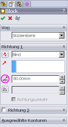

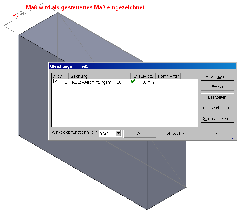

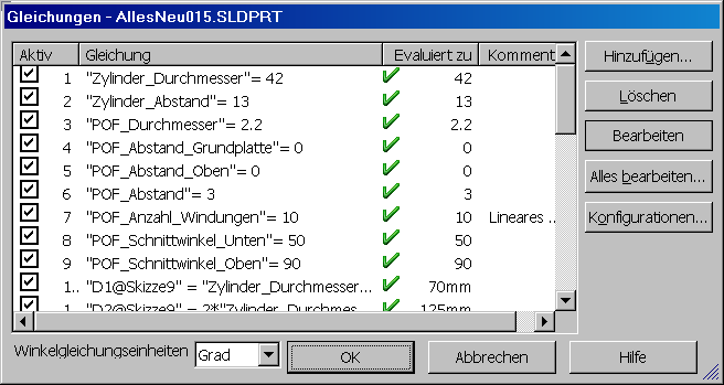

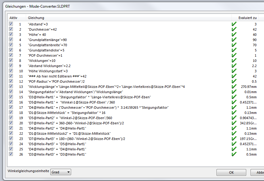

vielen Dank für Eure Unterstützung. Meine Antwort lies etwas auf sich warten, da ich die Konstruktion noch optimieren musste. Leider gab es Probleme, wenn ich den Durchmesser der Wicklung verändert habe. Hier traten in der ursprünglichen Version des Öfteren unlösbare Beziehungen auf. Die Ursache hierfür war, dass ich die Wicklung aus zwei Vollkreisen und zwei Tangenten abgeleitet habe. Um die zwei S-förmigen Wicklungshälften zu bekommen musste ich die Skizzen der Vollkreise teilen. Die Teilungspunkte bzw. die mit den Teilungspunkten verbundenen Beziehungen bereitete jedoch beim Verändern der Radien der Kreise Problem. Ich leite die Wicklung daher nun aus vier Halbkreisen und zwei Tangenten ab. Die Konstruktion ist, im Rahmen dessen was physikalisch Sinn macht, nun wesentlich robuster.
@Uwe
Mein Ziel war es die Konstruktion über Variable steuern zu können (s. Steuervariablen.png). Die Skizze der untersten Wicklung wird daher mehr oder weniger direkt über Variable gesteuert. Wenn ich die Skizze jedoch kopiere geht diese Steuerung verloren.  Ich könnte natürlich entsprechende Beziehungen einfügen ich glaube jedoch, dass dies spätestens dann verhältnismäßig unübersichtlich wird wenn ich die Anzahl der Windungen anpassen möchte. Hast Du hierfür ggf. eine einfache Lösung?
@Andreas
Was mir gefehlt hat war das Feature "Zusammengesetzte Kurve". Für "normale" Krümmungsradien der Wicklung wird damit sogar das Feature "Kombinieren" nicht mehr benötigt.

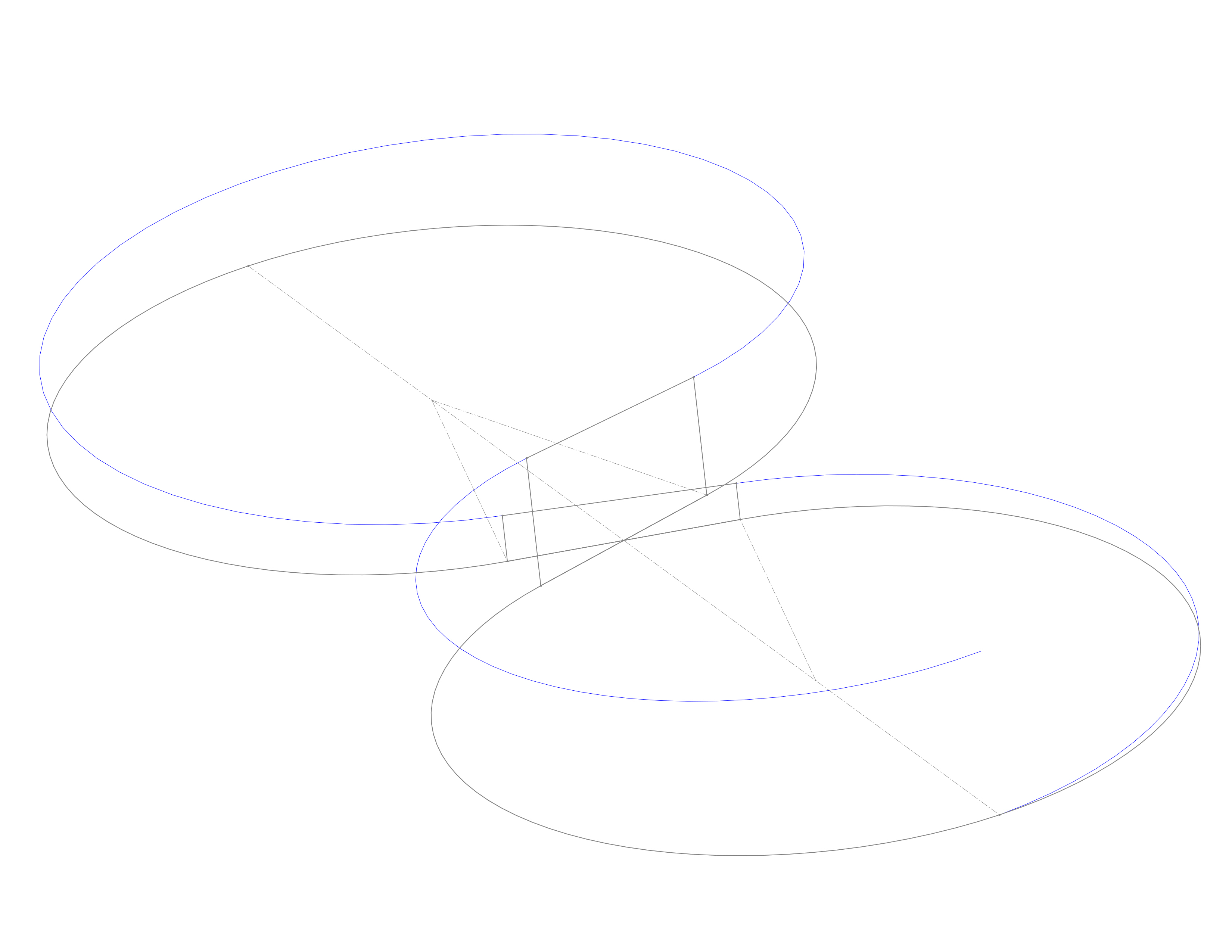

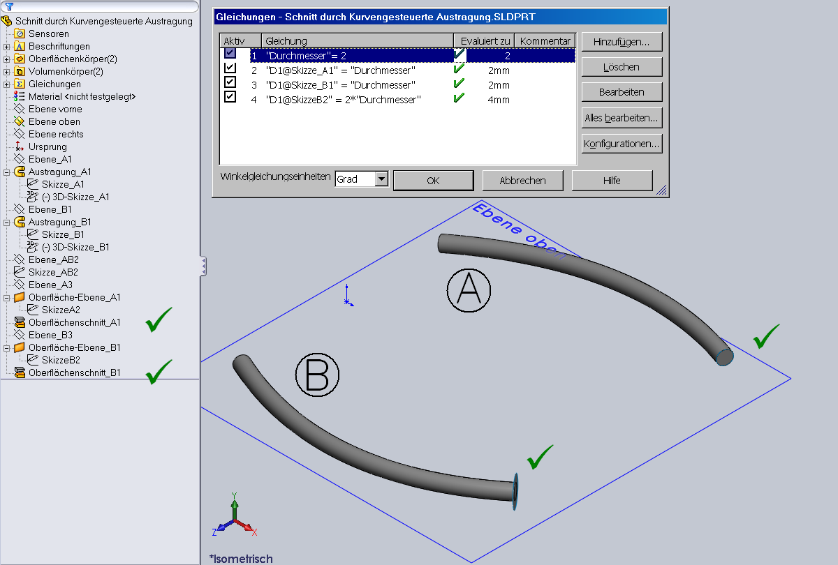

erstellt am: 11. Jan. 2010 01:02    Editieren oder löschen Sie diesen Beitrag!  <-- editieren / zitieren -->   Antwort mit Zitat in Fett Antwort mit kursivem Zitat    Unities abgeben: 1 Unity (wenig hilfreich, aber dennoch)2 Unities3 Unities4 Unities5 Unities6 Unities7 Unities8 Unities9 Unities10 Unities Nur für GuidoCAD 10 Unities + Antwort hilfreich

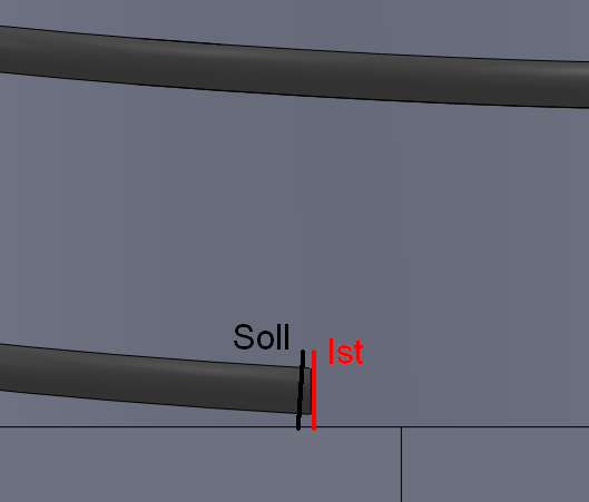

Hallo Guido,
zumindest kann ich Dir sagen wo Deine Probleme herkommen!
Du hast den Steigungswinkel nicht berücksichtigt!
Deine Ebenen die zur Austragung benutzt werden stehen gerade
und damit trägst Du ein Oval aus!
Was im Endeffekt zu den Schwierigkeiten führt!
(Bin noch am basteln   )
(mal schaun ,besser aber Du sagst mal wie Du das mit dem nötigen Winkel in Deine Gleichung einbauen willst)
Andreas
(Bild 1 so sollte es sein)
(Bild 2 so ist es!)
Stillstand ist Rückschritt
[Diese Nachricht wurde von Krümmel am 11. Jan. 2010 editiert.]

Hallo Andreas,
Original erstellt von Krümmel:
Stimmt. Am Anfang war der Steigungswinkel so klein, dass sie mir gar nicht richtig bewusst war.    Für die Skizze in meinem vorhergehenden Beitrag habe ich den Steigungswinkel extra erhöht (Variable "POF_Abstand" = 13).
Die Steigung der hinlaufenden bzw. rücklaufenden Wicklung ist durch die Ebene8 bzw. Ebene9 gegeben. Die Länge auf, die die Faser abgeschnitten wird ist nicht so genau. Ich dachte mir jedoch es wäre ganz angenehm dies über einen Winkel zu steuern.
Ich versuche gerade über Skizze20 jeweils eine Referenzebene senkrecht zur Wicklung zu legen.
[Edit] Wie ich gerade sehe hast Du die Lösung schneller parat als ich antworten kann. Bin ich zu langsam oder Du zu schnell?   [/Edit]

erstellt am: 11. Jan. 2010 01:49    Editieren oder löschen Sie diesen Beitrag!  <-- editieren / zitieren -->   Antwort mit Zitat in Fett Antwort mit kursivem Zitat    Unities abgeben: 1 Unity (wenig hilfreich, aber dennoch)2 Unities3 Unities4 Unities5 Unities6 Unities7 Unities8 Unities9 Unities10 Unities Nur für GuidoCAD 10 Unities + Antwort hilfreich
Du hast keine Helix vor Dir!
Erst mal überprüfen ob überall (Gerade Abschnitte in Kurvenübergang) (abgewickelt betrachtet) der gleiche Winkel anliegt!
Andreas

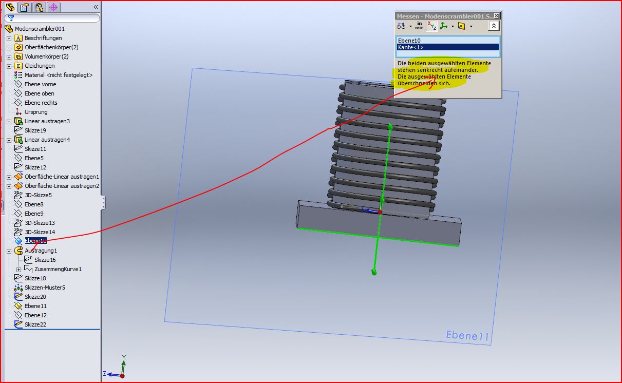

erstellt am: 11. Jan. 2010 02:23    Editieren oder löschen Sie diesen Beitrag!  <-- editieren / zitieren -->   Antwort mit Zitat in Fett Antwort mit kursivem Zitat    Unities abgeben: 1 Unity (wenig hilfreich, aber dennoch)2 Unities3 Unities4 Unities5 Unities6 Unities7 Unities8 Unities9 Unities10 Unities

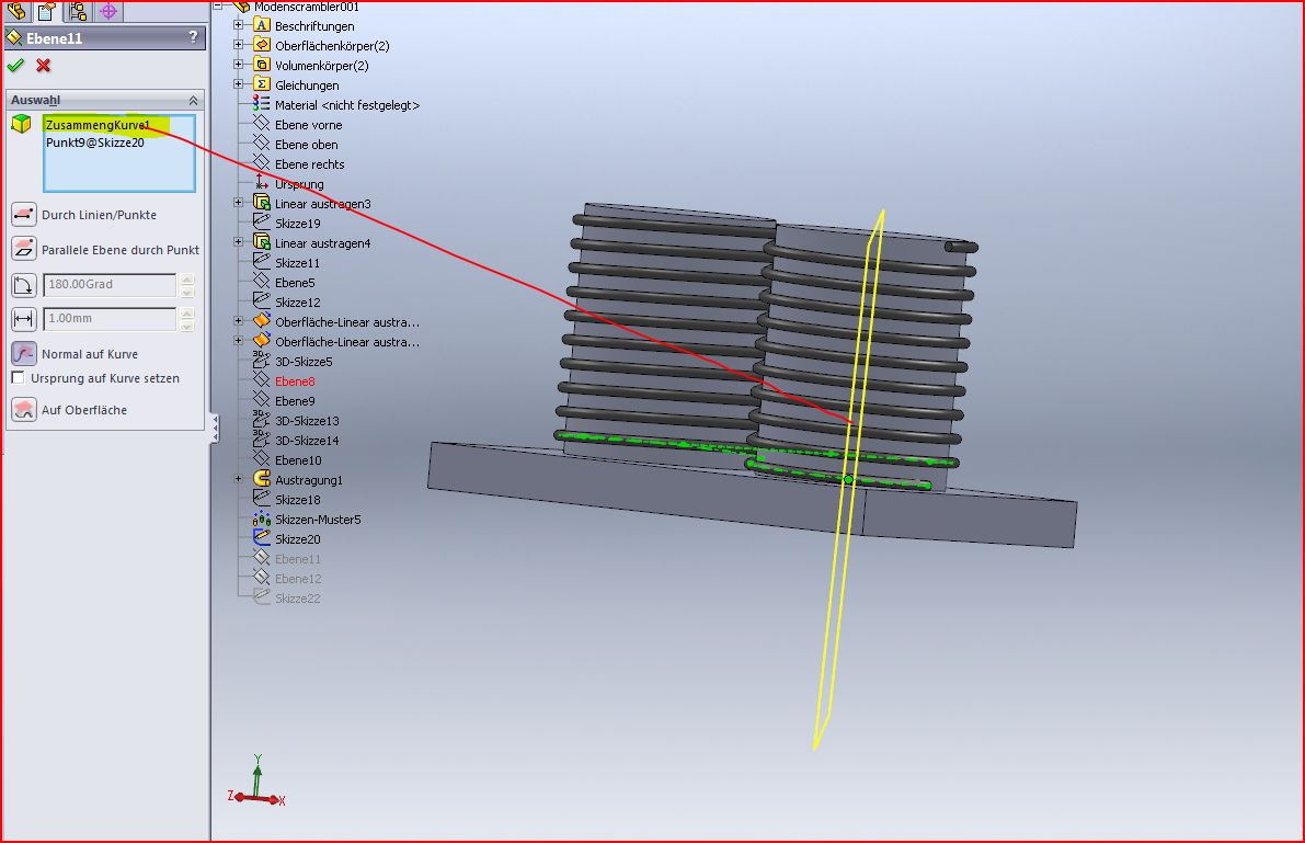

Hallo Andreas,
Oh ja, die Steigung entlang der Wicklung ist gar nicht konstant.
Dank Deiner Hilfe ist es mir gelungen senkrecht zur Wicklung zwei Schnittebenen an der richtigen Stelle einzufügen. Mit anderen Worten ich muss mir über die Steigung keine Gedanken machen.
Wie schneide ich die Wicklung am besten ab? Habe ich dies in "Modenscrambler001.zip" sinnvoll gelöst?

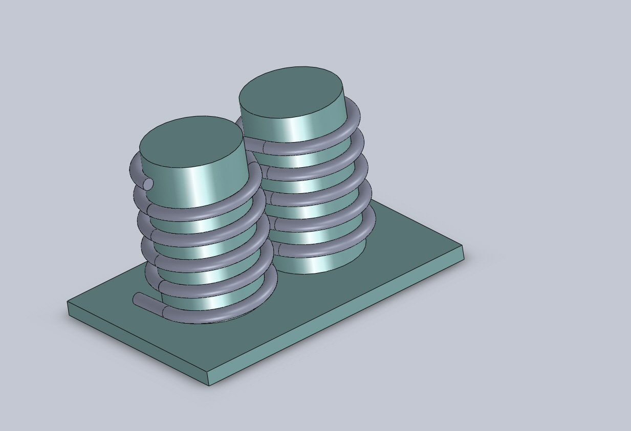

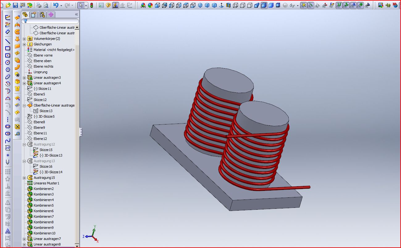

erstellt am: 11. Jan. 2010 05:16    Editieren oder löschen Sie diesen Beitrag!  <-- editieren / zitieren -->   Antwort mit Zitat in Fett Antwort mit kursivem Zitat    Unities abgeben: 1 Unity (wenig hilfreich, aber dennoch)2 Unities3 Unities4 Unities5 Unities6 Unities7 Unities8 Unities9 Unities10 Unities
Hallo Andreas,

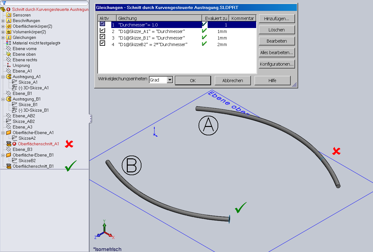

bei mir sieht "das ganze" jetzt so aus (s. Modenscrambler002.PNG). Sehr gerne hätte ich auch die SWXSolidWorks-Datei angefügt aber sie ist nach dem Austragen der Faserenden um 800 KB größer geworden.   Foglich ist sie jetzt zu groß für das Forum.
Leider ist auch noch genau das eingetreten was ich befürchtet hatte. Wenn ich den Abstand der Wicklungen anpasse (Variable "POF_Abstand") kann es sein, dass die Achse und die Austragung für das obere Faserende eine Fehlermeldung verursachen. Man muss dann den Bezugspunkt für die Achse und den Anfangspunkt des Splines für das Faserende neu setzen.
Guido

nachdem ich noch einige Zeit in die Wicklung gesteckt habe ist sie nun fertig. Ehrlich gesagt bin ich mit der jetzigen Lösung auch nicht 100% zufrieden aber ich habe momentan keinen besseren Ansatz. Das wohl größte Problem bei der Sache ist, dass die Parameter der Wicklung einstellbar sein sollen.
Eine Sache ist mir noch aufgefallen, die ich hier abschließend erwähnen möchte:
Die ursprünglichen Enden der Wicklung habe ich mittels Oberflächenschnitt abgeschnitten und dann über ein 3D-Spline weiter ausgetragen. Beim Schnitt durch die Wicklung habe ich zunächst die Schnittkurve zwischen einer Referenzebene und der Wicklung bestimmt. Danach habe ich aus der Schnittkurve eine Ebene erzeugt und mit dieser Ebene die Wicklung am Ende abgeschnitten (vergl. Teil A in "Oberflaechenschnitt_OK.PNG"). Wird der Durchmesser der Wicklung über die entsprechende Variable verkleinert tritt jedoch ein Fehler auf (vergl. Teil A in "Oberflaechenschnitt_Fehler.PNG"). Die Ursache hierfür ist wohl nur SWXSolidWorks bekannt.   Es ist folglich ratsam den Durchmesser der Schnittfläche entsprechend zu vergrößern (vergl. Teil B in "Oberflaechenschnitt_OK.PNG" bzw. "Oberflaechenschnitt_Fehler.PNG").
Guido

vielleicht solltest Du dir noch einmal die Möglichkeiten
der projizierten Kurven o. der Schnittkurven anschauen.
Habe Schnittkurven durch Oberflächen erzeugt.
Du kannst aber ebenso die Skizzen auf die entsprechenden Obeflächen projizieren
und diese dann in einer 3D-Skizze übernehmen.

ich hab mir auch mal den Spaß gegönnt.
Leider habe ich noch eine kleine Berechnungsungenauigkeit, kann man vorne an den POF Übergängen sehen.
Hier muss ich noch mal schauen ob ich die Gleichnungen noch etwas tunen kann
Ist leider einen kleinen Hauch zu groß zum Uploaden : www.3dmapper.de/SWX-Daten/Mode-Converter-SWX2010.zip
Ich wollte das ganze durch Gleichungen steuerbar halten, man muss allerdings nach dem ändern der Gleichung 2x neu aufbauen (Strg+Q)
Bei Änderung der Anzahl der Wicklungen vorher Das zweite Endstück löschen.
Edit: Bild hinzu

Hallo Guido!
vielen Dank
Konnte mir das jetzt mal in Ruhe anschauen.
Wenn Du in kleinen Bereichen variieren willst klappt das!
(hast Du schon mal über eine Beschränkung der Eingabemöglichkeiten
in der Gleichung nachgedacht?)
Respekt vor Deiner Arbeit!
(Bitte nicht falsch verstehen ,ich ziehe meinen Hut )
Aber Geometrisch bin ich auf das übliche SWXSolidWorks Problem  gestoßen!
Klick mal Deine Endkanten der Austragungen an, mal kommt ein Durchmesser (wirklich Rund)
dabei heraus manchmal nur ein Bogenmaß.
Du hast es aber unter die magische Grenze von 0,0001 mm genau geschafft.
Das hier bleibt wohl noch geraume Zeit in meinem Hinterkopf
bin mit der Kurve durch XYZ Punkte (erste Antwort ) noch nicht fertig.
(Bezüglich was lässt sich einfacher durch eine Gleichung steuern)
Andreas

womit ich nicht ganz zufrieden bin ist die Tatsache, dass ich einige Features über Skizzen steuern muss. Meines Wissens ist es nicht möglich Variable in Features einzutragen. Dies ist auch der Grund, weshalb so seltsame Skizzen wie "Skizze11" in dem Modell sind.
Hast Du schon mal über eine Beschränkung der Eingabemöglichkeiten in der Gleichung nachgedacht?
Ehrlich gesagt noch nicht. Meinst Du entsprechende "IF-Abfragen", die unzulässige Werte unterbinden?
Klick mal Deine Endkanten der Austragungen an, mal kommt ein Durchmesser (wirklich Rund) dabei heraus manchmal nur ein Bogenmaß.
Dies ist mir auch aufgefallen. Ich denke daher kommen auch die von mir weiter oben beschriebenen Probleme beim Abschneiden der Wicklung.
Ich werde das Modell -falls möglich- noch etwas vereinfachen und mich dann an die entsprechende Dokumentation machen. Sonst gibt's noch Ärger.  Für meinen Anwendungsfall sollte das Modell genügen.
Der Ansatz mit der Kurve durch XYZ Punkte ist interessant allerdings fehlt mir hierfür das SWX-Wissen. Ich werde ihn auf jeden Fall im Hinterkopf behalten und in einer ruhigen Minute herauskramen um mir damit das entsprechende Wissen anzueignen.

Hallo Guido,
tut mir leid, ich habe nur SWX2010.
Ich habe eine Skizze aus 3 Helixkurven und 2 Geraden erzeugt, diese besitzen eine gleichmäßige Steigung. Damit habe ich eine Wicklung des POF erzeugt, die ich dann entsprechend der Windungsanzahl muster.
Es scheint mir aber das SWXSolidWorks in den Gleichungen irgendwelche Rundungsungenauigkeiten hat, deswegen ist an den Stoßstellen ein Versatz von wenigen hundertsteln Millimetern.
Ich hab diese ganze Übung ja auch nur mal für mich durchgeführt, da mir knifflige Probleme viel Spaß machen.

Hallo Guido,
natürlich kann man auch eine Helix über eine Gleichung oder Variable steuern.
Dirk
Edit:
Jetzt wo ich das Bild einstelle, fällt mir auch der Fehler auf, der die Ungenauigkeit verursacht hat.
Ich hab die Datei noch einmal aktualisiert, sie ist jetzt in meinen Augen perfekt
http://www.3dmapper.de/SWX-Daten/Mode-Converter-SWX2010.zip

ich staune.   In SWX2009 wird die Helix über Einstellungen im Feature gesteuert (ausschließlich Durchmesser). Kann ich diese Werte über Variable steuern? Ich habe nach dieser Option bereits gesucht aber nichts gefunden. Mir gelingt es z. B. nicht einmal die Austragung eines linear ausgetragenen Aufsatzes via Variable zu steuern. Ich kann die Austragung zwar als Variable definieren und es erscheint ein entsprechendes Summenzeichen an der Bemaßung aber der Wert der Variable wird ignoriert.
Guido
modeng
Beiträge: 7061
Registriert: 10.12.2003
erstellt am: 16. Jan. 2010 23:36    Editieren oder löschen Sie diesen Beitrag!  <-- editieren / zitieren -->   Antwort mit Zitat in Fett Antwort mit kursivem Zitat    Unities abgeben: 1 Unity (wenig hilfreich, aber dennoch)2 Unities3 Unities4 Unities5 Unities6 Unities7 Unities8 Unities9 Unities10 Unities Nur für GuidoCAD 10 Unities + Antwort hilfreich
hmm, falls ich das Bild nicht falsch interpretiert habe: ich nehme mal
an SW verhaelt sich in diesem Fall aehnlich wie andere CAD: ein
*gesteuertes* Mass (20) kann nicht per Variable geaendert werden, wird
sein Wert doch von einem anderen Mass bestimmt. Ein *steuerndes* Mass
kann jedoch per Variable geaendert werden.
Klaus
[Diese Nachricht wurde von modeng am 16. Jan. 2010 editiert.]

Hallo Klaus,
eigentlich war mir der Unterschied zwischen "steuernder" und "gesteuerter Bemaßung" bekannt. Dennoch hat mir Dein Beitrag die Augen geöffnet. Ich habe am falschen Rädchen gedreht. Jetzt weiß ich auch warum "D1" neben dem Wert des betreffenden Features steht. Ich muss lediglich die Variable "D1@Linear austragen1" gleich dem gewünschten Wert setzen. Wenn ich das nur schon früher gewusst hätte.   Ich habe dies nicht einmal in der Onlinehilfe gefunden.   Ob ich vielleicht nicht doch einmal eine Schulung...

Hallo Guido,
klick doch einfach mal doppelt auf deine Lineare Austragung - dann bekommst du die Maße der Skizze in Schwarz und das Maß der Höhe in blau angezeigt.
Dieses kannst du nun anklicken um es mit einer Variabelen oder Gleichung zu verknüpfen.
Edit:
Die Helix kann man übrigens auch schon in SWX2009 mit einer Gleichung steuern
Das ganze über schräge Flächen zu machen ist nun mal nicht genau.
Dirk
