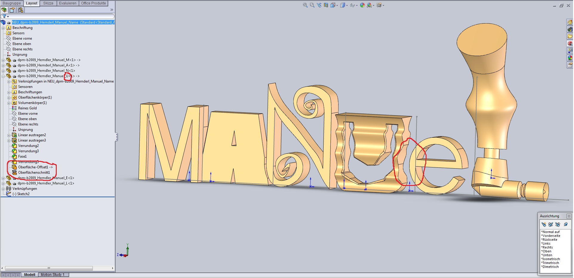

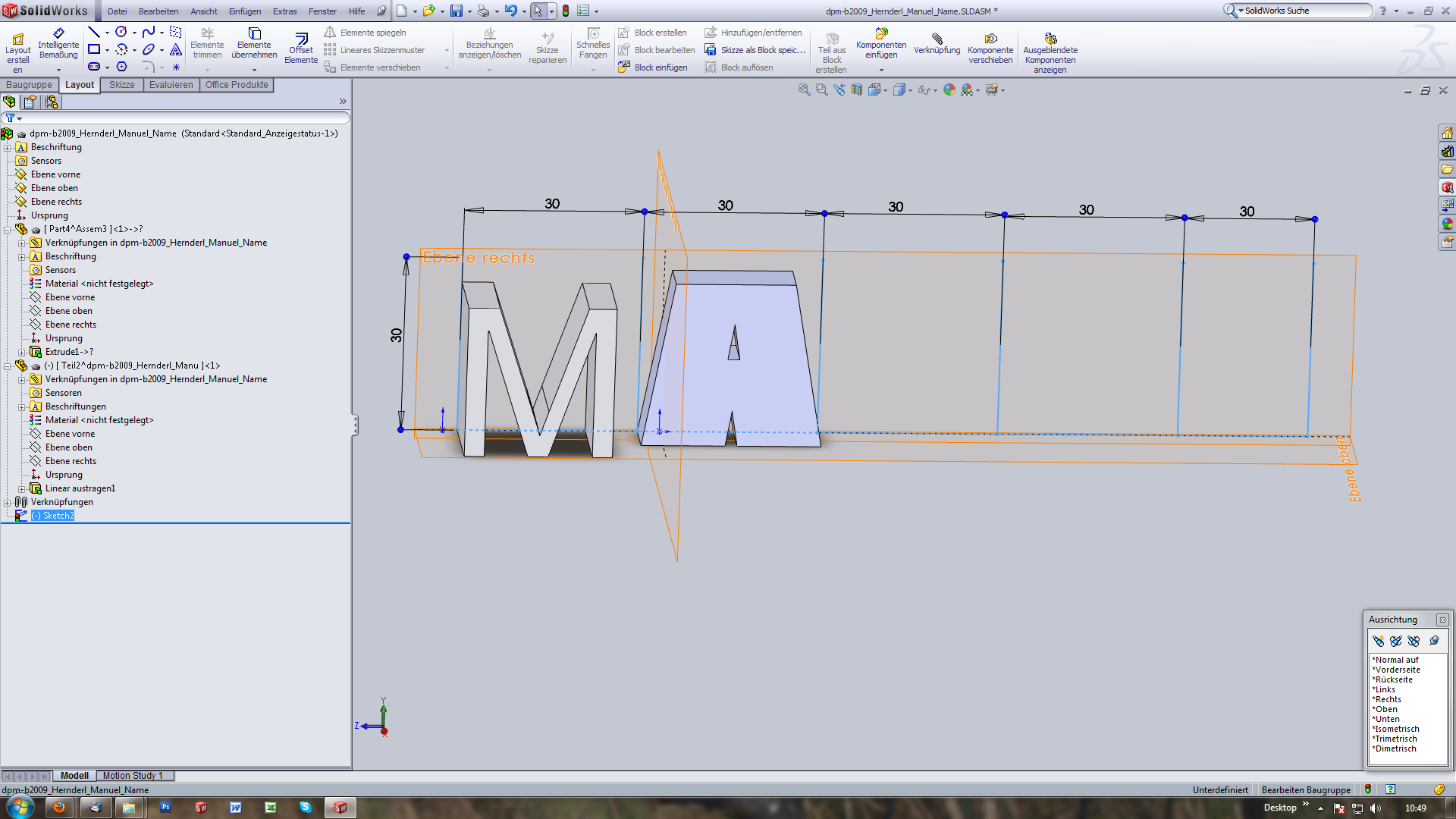

also
beim Formnest hab ich das Problem, wenn sich die beiden Teile nicht überschneiden, kommt ne Fehlermeldung (Fehler bei Neuaufbau! der geplante Schnitt schneidet nicht das Modell. usw.) (wenn Sich die Teile überschneiden klappts prima)
siehe Screenprint, ich möchte meinen Namen "Schreiben" die Buchstaben werden so verknüpft, dass wenn ich den Abstand "30" ändere, sich die einzelnen Lettern mitbewegen.
Das heißt wenn sich 2 Buchstaben "überschneiden" soll der ein Buchstabe den anderen mit einem gewissen Abstand extrudieren...
Fragt bitte nicht nach dem Sinn der Übung, is halt Homework
Hab auch mal die *.prt/*.asm Hochgeladen sowie STEP, wobei bei der Step-Datei die Skizze in der Baugruppe verloren geht!?
Mein Prof. meinte irgendwas mit Offsetfläche oder so, leider kann ich ihn in den Ferien nicht erreichen!
Suchmaschine spuckte nichts befriedigendes aus, da ich die richtigen Ausdrücke auch nicht genau kenne

Und wieder hallo,
die Fehlermeldung bekommst du immer, wenn ein Schnitt nichts mehr hat, was er schneiden kann. Also immer dann, wenn sich die Teile nicht überschneiden. Das passiert auch mit der Einbuchtung, das ist schließlich auch nur ein Schnitt.
Soweit ich weiß, gibt es da euch keine Möglichkeit, die Meldung zu umgehen. Es sei denn, es hat noch wer eine Idee?!?
Offsetfläche wäre da vielleicht noch eine Möglichkeit, aber damit kann man auch nur einen Schnitt mit einer Oberfläche machen... Vielleicht Mehrkörperteil und abspalten?!? Hmmmmhhh... muss nachdenken...

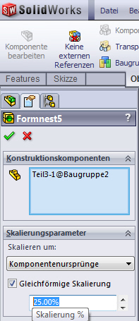

Hallo nochmal,
verstehe ich es richtig, dass du in deinem M, das A teilweise zum Ausschneiden verwenden möchtest UND das ganze soll auch in einem gewissen Verhältnis noch funktionieren, wenn sich dein A nicht mit dem M berührt.
Lösung:
stelle beim Formnestbefehl die Skalierung höher und schon hast du das von dir gewünscht Verhalten - keine Fehlermeldung, wenn sich M und A nicht berühren. Es wird aber dennoch ein Teil vom M entfernt.
Grüße Roland

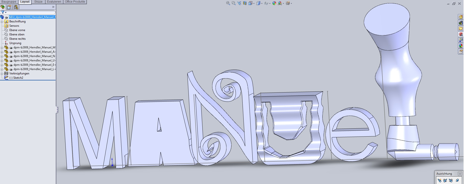

019187_Wuerfelkugel_Kruemmel_Modifiziert.zip
Hallo a... man,
die Lösung mit dem Formnest würde mir gut gefallen. Zusätzlich ein Hilfsfeature... (siehe Video hier).
HTH & bis demnäx,
Ralf
BTW - das Ergebnis möchte ich gerne sehen
SolidWorks-Version im Dateinamen vergessen - ist 2009...

animlacrakker
student
Sehen Sie sich das Profil von animlacrakker an!   Senden Sie eine Private Message an animlacrakker  Schreiben Sie einen Gästebucheintrag für animlacrakker
Beiträge: 6
Registriert: 05.01.2010
SWX 2010 Student Education Version<P>Ein Kreis ist ein rundes Quadrat!
erstellt am: 07. Jan. 2010 12:21    Editieren oder löschen Sie diesen Beitrag!  <-- editieren / zitieren -->   Antwort mit Zitat in Fett Antwort mit kursivem Zitat    Unities abgeben: 1 Unity (wenig hilfreich, aber dennoch)2 Unities3 Unities4 Unities5 Unities6 Unities7 Unities8 Unities9 Unities10 Unities
STEP.zip
Hallöchen zusammen,
also das Video is ja wahnsinn, die Lösung is auch sehr gefinkelt
ich habs jetzt einfach mal mit einem "herkömlichen" Formnest gemacht und die einzelnen Buchstaben eng genug angeordnet...
Würd mich gerne noch länger mit dem Thema beschäftigen, muss aber noch was anderes Erledigen, also seht das als Zwischenlösung an, werde auf alle Fälle die endgültige Lösung noch Posten, wenn ich Sie dann habe...

SO jetzt aber die versprochene Lösung.
Also im Screenprint kann man eh was erkennen.
Zu meiner "Lösungsvariante":
zB.: die Ausnehmung im "U" durch das "e"
In der Baugruppe das "U" bearbeiten -> Einfügen - Oberfläche - Offset  und zwar von "e" die Offsetflächen erzeugen...
Danach --> Einfügen - Ausschneiden - mit Fläche  da wählt man die erstellte Offsetfläche aus und OK...
Damit es dann noch "schön Sichbar wird" wird die Offsetfläche im Modellbaum ausgeblendet und fertig! :-)
LG man
