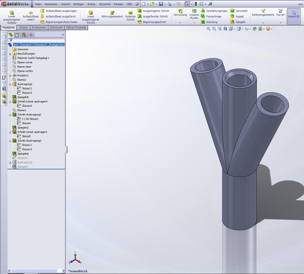

Hallo Leute,
leider muß ich doch noch einmal kurz vor Ende des Jahres um Hilfe bitten.
Ich versuche mir einen Y-Connector zu erstellen allerdings sind sämtliche Versuche immer gescheitert das die Abzweige nicht genau werden das ich diese dann zum konzentrischen Verknüpfen verwenden kann.
Könnt ihr mir evt eine andere Vorgehensweise empfehlen oder mir sagen wo mein Denkfehler liegt?
Die Datei habe ich angehangen.
grüße Rene

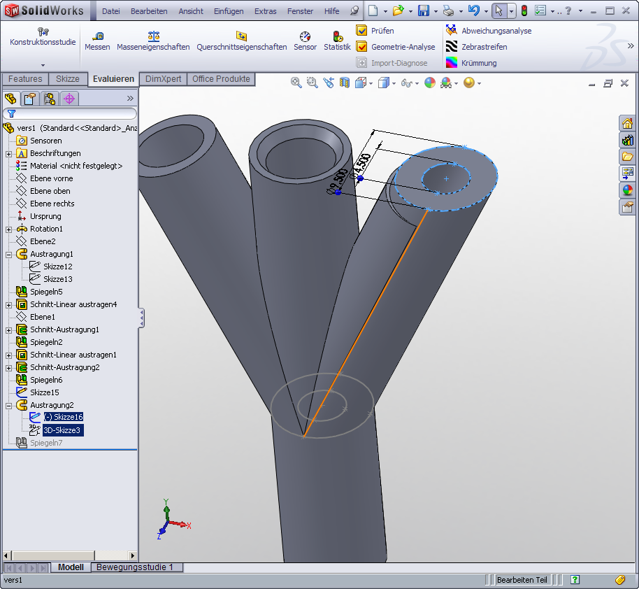

überprüfe Deine Austragungsbahn (Skizze) mal auf tangentiale Übergänge!
Und ein Screenshot mit aufgeklappten Featurebaum kommt auch immer gut.

Ok hier noch der Featurebaum.

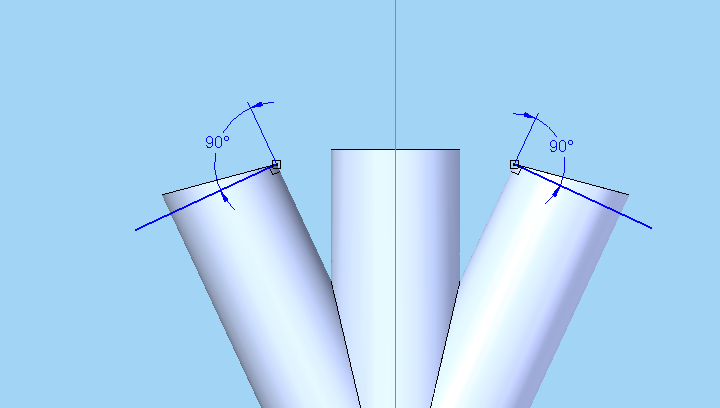

ich kann mir zwar das Teil nur als dummes Importteil ansehen nur
die Flaeche der Rohrenden (Abzweige) stehen nicht senkrecht zu ihrer
Mittelachse, das duerfte eine konzentrische Verknuepfung nicht
unerheblich beintraechtigen ;-)

nein, vollkommen richtig verstanden -- der Kandidat hat 99 Punkte ;-)
Kannst nicht einfach auf eine der Standardebenen eine Skizze erstellen
also im einfachsten Fall eine Linie, die senkrecht zur Ausssenkontur
ist (ggf. je Abzweig) und mit dieser einen symmetrischen Schnitt machen?

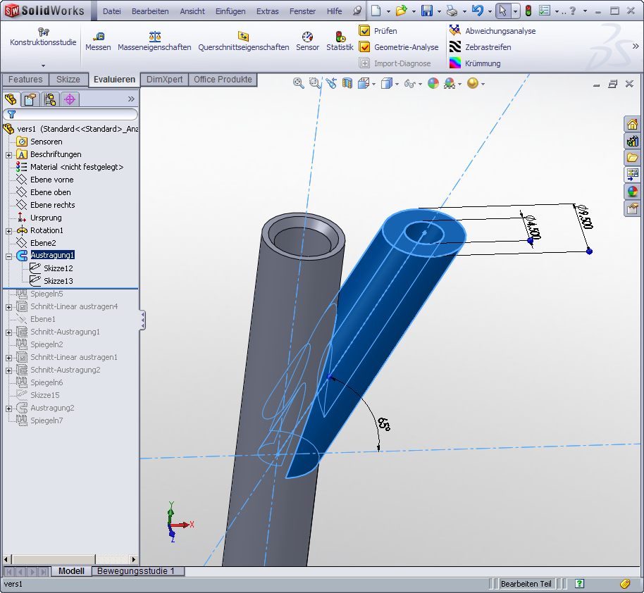

in beiden Faellen ist es ein 'dummes' Modell da ich SW nicht
habe und importierte Fremd-Teile haben keine Features mehr (gilt
auch fuer SW). Der Rohrquerschnitt ist oval also stimmt schon
die Erstellung nicht. Dann solltest Du mal den verlinkten Beitrag
von 'Krümmel' durchlesen vielleicht steckt da die Loesung Deines
Problems. Mit meinem CAD kann ich Dir zwar das Teil hinzimmern
aber es bleibt fuer Dich dann ein 'dummes' Teil und nuetzt Dir
wenig.

da vermute ich auch den Bug!
Deine Austragungsskizzen stehen nicht Normal sondern Schräg
auf der Bahn und dadurch wirds Oval.

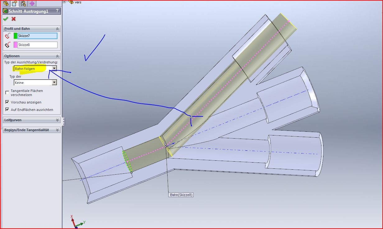

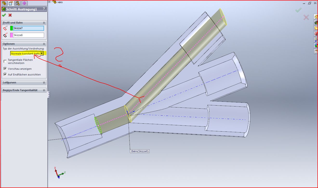

wie hast Du hier die Haken gesetzt?
Dein Bauteil sieht nach Normale konstant halten aus.

Daher mach bitte Screenshots mit allen Infos,
also wie von mir gezeigt   Feature bearbeiten_Vorschau anzeigen lassen_dann Screenshot

Als erstes mal eine saubere Vorgehensweise:
Ich habe die Geometrie über eine Steuerkizze definiert, dann die komplette Aussenkontur erstellt. Danach erst die Schnitte und Fasen. Weil das Ganze symetrisch sein soll, habe ich dann geschnitten und gespiegelt. Fertig. Siehe Video :)
Original erstellt von vectra666:
... oder mir sagen wo mein Denkfehler liegt?
Du hast von Anfang an keine zylindrischen Körper in Deinen Abzweigen erstellt. Ein Kreis, der nicht senkrecht ausgetragen wird, erzeugt ein ovales Volumen. Das ist eben Geometrie ...
