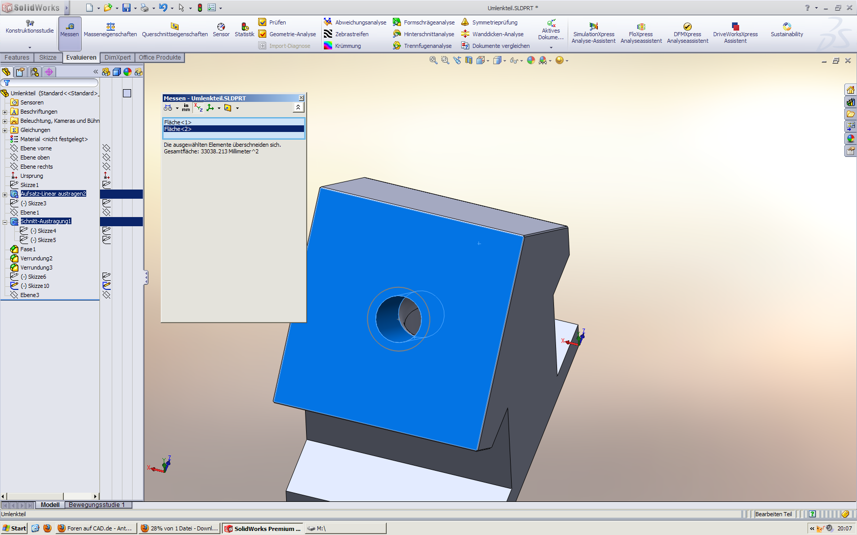

Hey!
Ich benutze Solidworks (2010) erst seit zwei Tagen, und nach einer kurzen, aber steilen Lernkurve hab ich jetzt gedacht, dass es ich den Dreh raus hab. Naja, sonst poste ich nicht in Foren, weil ich das sonst immer selber rausbekomme, aber hier finde ich keine Möglichkeit.
Im angehängten Bild kann man sehen, was ich machen möchte. Das stellt ein Umlenkteil zur Polymerextrusion dar, in der Mitte fließt das Material durch. Nun sind von beiden Seiten jeweils Transferrohre mit dem Umlenkteil verbunden. Das Bild oben ist übrigens ein Schnitt. Ich hab zur Erstellung des Materialkanals das Feature "Ausgetragener Schnitt" verwendet, was auch sehr schön geklappt hat. Der Querschnitt der Austragung (Kreis) befindet sich unten am Teil.
Im Assembly-Modus möchte ich jetzt die Transferrohre von beiden Seiten an die "Löcher" des Umlenkteils anbringen. Dort, wo der Kreis in der Skizze gezeichnet wurde (unten), also von dort aus, wo die Austragung beginnt, klappt das auch wunderbar mit "Konzentrisch". Oben, wo die Fläche sozusagen von der Austragung geschnitten wird, bildet sich auch automatsich auch ein Kreisprofil. Ich hab darauf geachtet, dass der Pfad für die Austragung auf beiden Flächen senkrecht steht, wir haben oben also 100% einen 90° Winkel zwischen Pfad und Fläche. Ich kann die Kreiskante für die Konzentrische Platzierung oben nicht auswählen, es kommt ein Tooltip der sagt: "Das ausgewählte Elemente ist für den Verknüpfungstyp nicht geeignet."
Wie mache ich das jetzt?! Ich habs schon über Konstruktionspunkte versucht, aber das hab ich auch nicht hinbekommen...

Hört sich so an als wenn Dein Kreis nicht 100% Rund wäre!
Versuch mal im Einzelteil in einer eigenen Skizze an der Austrittstelle
einen Kreis zu zeichnen und diese Skizze in der BG konzentrisch zu verknüpfen.

Was passiert denn, wenn Du nicht versuchst die Kreiskante zu wählen, sondern die zylindrische Fläche des Kanals?

Hey! Danke für die schnelle Antwort!
Ich habs gerade probiert, es funktioniert! Besten Dank. Aber das scheint ja ein Work-Around zu sein, wie kann der Kreis nicht 100% rund sein? Er folgt doch dem Pfad/Spline, und ist immer normal dazu. Und der Pfad ist normal zur Austrittsfläche. Und die Kreisquerschnitt für die Austragung ist definitiv ein Kreis!

Wenn ich die zylindrische Fläche auswähle, kommt die gleiche Meldung - bzw. Tooltip - wie zuvor. Wie genau messe ich den Winkel denn? Ich kann mit dem Messen-Tool irgendwie nur die Fläche bestimmen!?

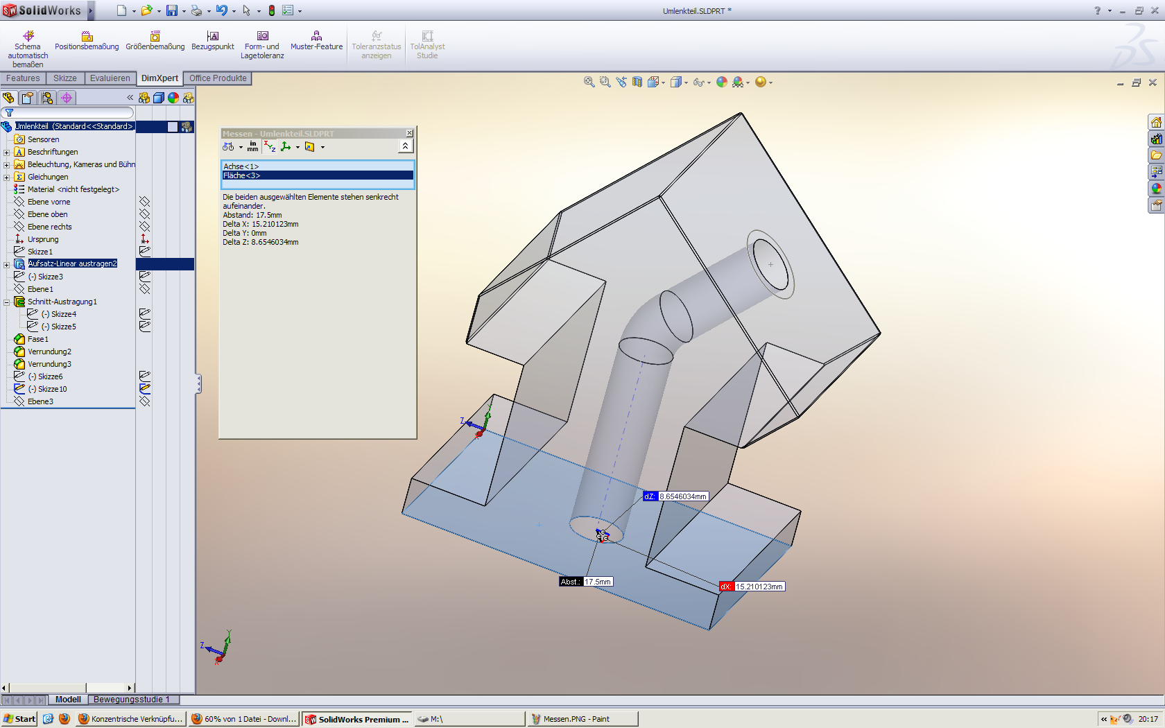

Ok, im Skizzenmodus kommt beim Messen zwischen Pfad und Oberflächenkante folgendes heraus:
Code:
Messungen basieren auf Modell im Querschnitt
Die beiden ausgewählten Elemente stehen senkrecht aufeinander.
Abstand: 18.000006mm
Delta X: 0mm
Delta Y: 11.836881mm
Delta Z: 13.560548mm
Ich hab beim Bemaßen auch einen Winkel von 90° angegeben, eigentlich müsste das dann ja stimmen...

einmal die Innenfläche der Austrittsbohrung und
die rechtwinklig dazu stehende Plane Fläche anklicken!
Aber das Messtool vorher auf die 8 Nachkomma umstellen.

Messtool ist richtig eingestellt, aber ich raff nicht, wie das funktioniert. Wenn ich die Innenfläche der Abtragung und die Austrittsfläche mit dem Messtool markiere, kommt im Infofenster folgendes:
Code:
Die ausgewählten Elemente überschneiden sich.
Gesamtfläche: 16519.167 Millimeter^2
Irgendwie ist das Tool komisch...

nimm mal den Schnitt raus !
Dann wirds gehen.
Und mess einfach mal nur die Kante der Austrittsbohrung!
Wenn da kein Durchmesser kommt ist was Faul!

klick mal auf Ansicht temporäre Achsen anzeigen
und mess mal zwischen Achse und Austrittsfläche.

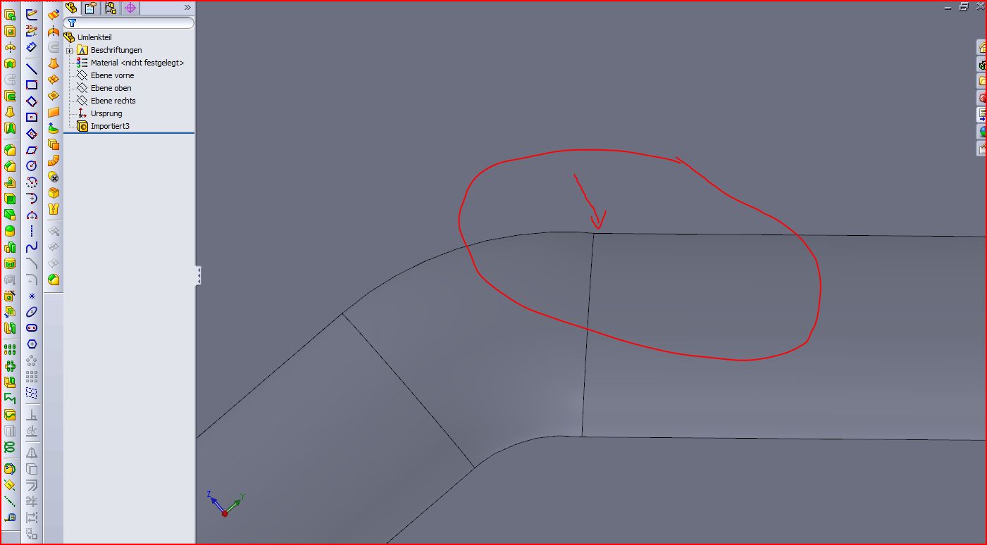

vermute Dein Problem in der Austragungsbahn!
Setz in der Skizze der Bahn mal über Beziehungen hinzufügen
die beiden Geraden mit dem Kreisbogen auf tangential!

schau Dir das Bild an und Du siehst den Fehler!
Wie vermutet kein tangentialer Übergang
und damit kommt oben auch nichts rundes raus.
Deine letzte Gerade der Bahn steht schon rechtwinklig zur Oberfläche!
Nur ab dem Punkt wo die Kurve nicht mehr tangential in die Gerade übergeht
stellst Du Dein Austragungsprofil schräg zur Bahn und erzeugst damit ein Oval
am Austritt.
Da geht dann mit konzentrisch Verknüpfen natürlich nichts mehr.

Wollte mich nur noch mal zurückmelden. Ich habs jetzt ausprobiert, und genau das war der Fehler. Ich eine tangentiale Verknüpfung für die beiden Geraden und den Kreisbogen hinzugefügt, und jetzt klappts! Ich kann nun in der Assembly den Austritt der Austragung als Konzentrische Verknüpfung anwählen.
