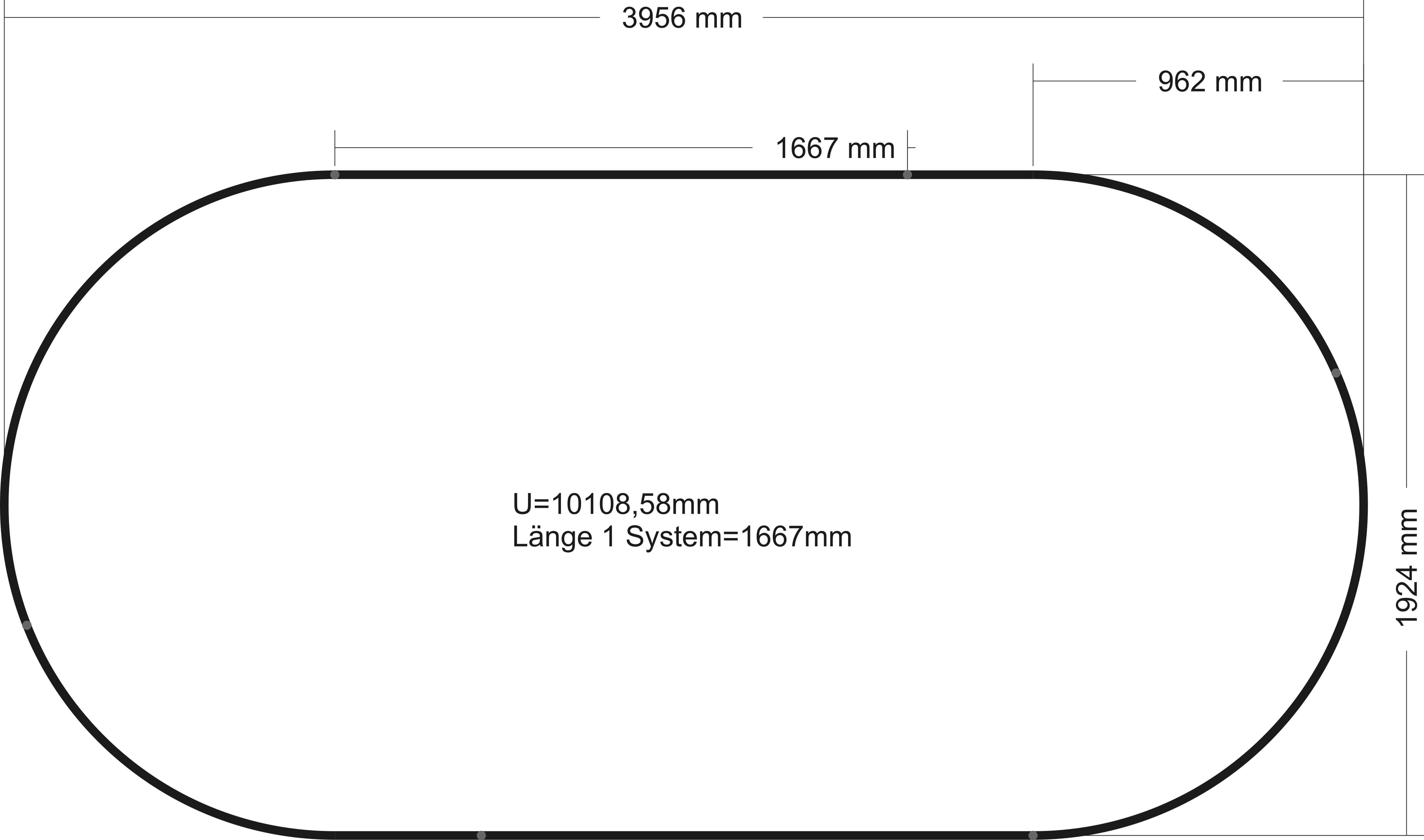

Hallo Formi,
die Profile sind meistens Rohre, die gebogen weden müssen.
Die kurven sind sehr unteschiedlich. Hier mal ein einfaches Beispiel.

ich glaube das nützt mir nicht so sehr. Ich muß diese Rohre entlang einer Kontur "biegen" und dann für jedes eine Zeichnung erstellen, die dann auch noch 1:1 ausgeplottet werden muß.
Die Kontur ist jedes mal anders. Die Rohrlängen sind in jeder Kontur gleich.

erstellt am: 14. Dez. 2009 15:08    Editieren oder löschen Sie diesen Beitrag!  <-- editieren / zitieren -->   Antwort mit Zitat in Fett Antwort mit kursivem Zitat    Unities abgeben: 1 Unity (wenig hilfreich, aber dennoch)2 Unities3 Unities4 Unities5 Unities6 Unities7 Unities8 Unities9 Unities10 Unities Nur für Moppet 10 Unities + Antwort hilfreich
Bogen.SLDPRT.txt
hab jetzt mal deine skizze nachgemacht. du kannst die skizze einfach mehrmals teilen. die länge kannst du mathematisch bestimmen (bzw. die erforderlichen winkel bei den bögen). somit hast du die einzelnen segmente. jetzt musst du halt die enzelnen querschnitte mit den entsprechenden skizzensegmenten austragen (ergebnis nicht verschmelzen) jetzt hast du einzelne körper. ob du diese nun in ein eigenes teil einfügst oder mit konfigurationen arbeitest bleibt dir überlassen.
was noch interressant wäre, ob man die berechnung der winkel als gleichung in SWXSolidWorks hinbekommt. habs auf die schnelle nicht geschafft, bin daher auf excel ausgewichen.
Als Berechnungsansatz: Alpha=(Umfang*360)/(d*Pi)
Umfang...erforderliche Segmentlänge (1,6m)
Wenn ein reststück übrigt bleibt, wird bei der nächsten Formel beim Umfang dieser Rest abgezogen!
hoffe aber, dass du vorerst mal was damit afangen kannst.

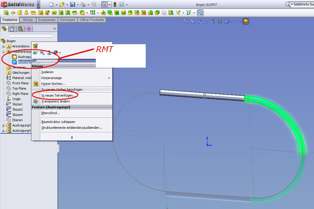

Jetzt noch eine Frage:
Wie bekomme ich die einzelnen Elemente in ein eigenes Teil?
Vielen Dank

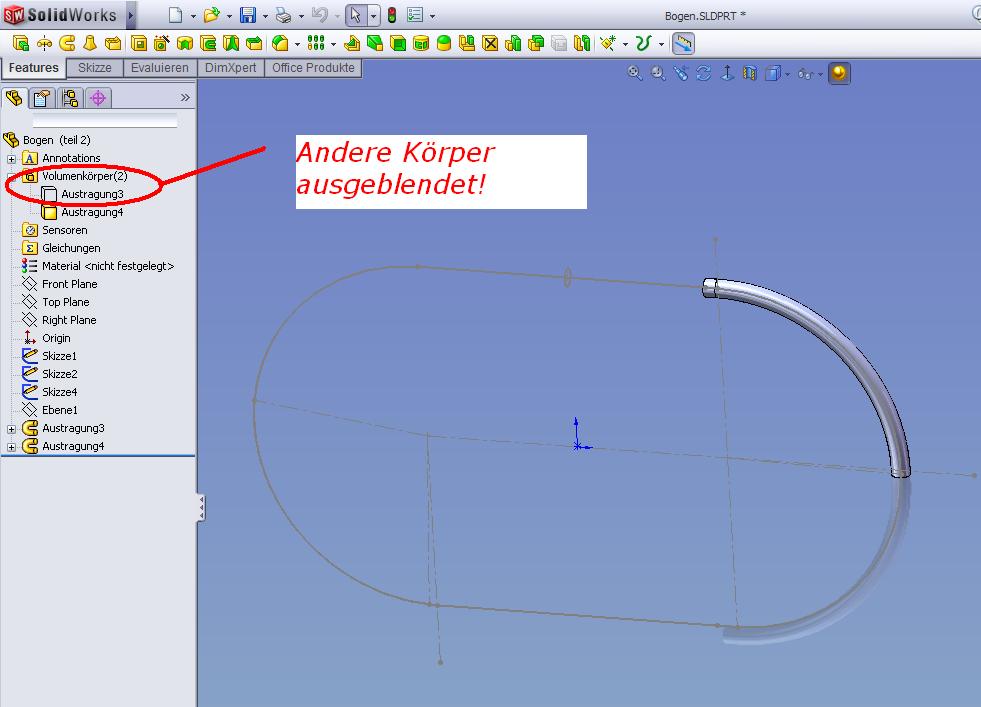

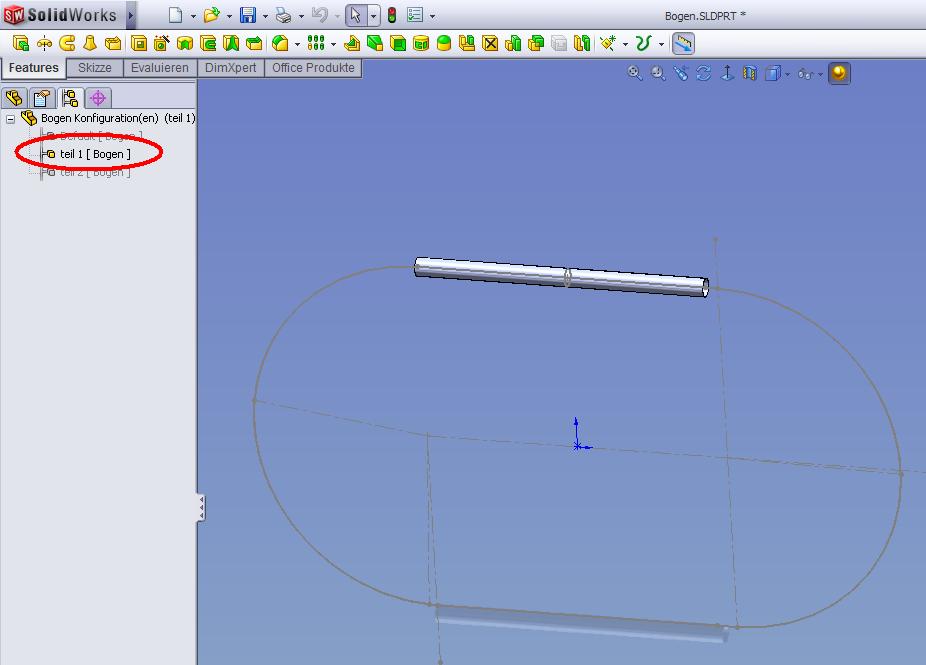

erstellt am: 14. Dez. 2009 16:22    Editieren oder löschen Sie diesen Beitrag!  <-- editieren / zitieren -->   Antwort mit Zitat in Fett Antwort mit kursivem Zitat    Unities abgeben: 1 Unity (wenig hilfreich, aber dennoch)2 Unities3 Unities4 Unities5 Unities6 Unities7 Unities8 Unities9 Unities10 Unities Nur für Moppet 10 Unities + Antwort hilfreich
ja richtig verstanden!
Körper in teile siehe bild:
ich persönlich würde aber mit verschiedenen konfigurationen arbeiten! siehe ebenfalls bilder!
ist aber gechmackssache!
gruß, formi
