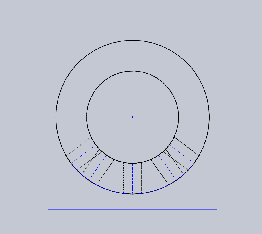

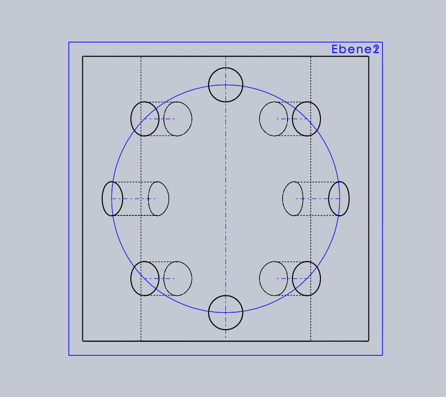

nachdem ich eine super Lösung für mein erstes Problem erhalten habe möchte ich nun mein 2 Problem loswegen, ich habe bis auf dieses Problem 2 Produkte automatisiert und möchte diese nun mit DriveWork erstellen lassen, doch beobachtete ich, dass man ein Skizzenmuster (Kreismuster) nicht über Gleichungen steuern kann, weil die Bemaßung für die Gradzahl verloren geht, beim Ändern der Anzahl, dieses bestätigte mir dann SolidWorks auch. Meine Frage ist nun wie ich das angefügte Teil bauen kann, ohne auf ein Skizzenmuster zurückzugreifen und somit es per Gleichung steuern kann.

Danke für den Beitrag Oberli Mike.
Ich habe auch schon meine Erfahrungen mit Skizzenmustern gemacht nicht nur positive und verwende sie fast nie (außer ich muss sie nicht ändern wegen der Performance).
Das Problem ist nur, dass wenn ich es mit einem normalen Schnitt mache, passt mein Teilkreis nicht 100%ig und meine Lochgröße zeigt Tolleranzen und deshalb habe ich das Feature Umwickeln genommen. Weil es sich um ein gewalztes Blech handelt kann ich mit dem Feature Kreismuster leider nicht z.B. alle 10 ° ein Loch "bohren". Es ist nur möglich wie im Anhang alle 90° ein Loch zu setzen, weil die Geomtrie dann gleich ist in Verbindung mit Umwickeln.Zudem sollten meine löcher möglichst genau sein, weil ich anschließend Gewinde in diese schneiden muss.

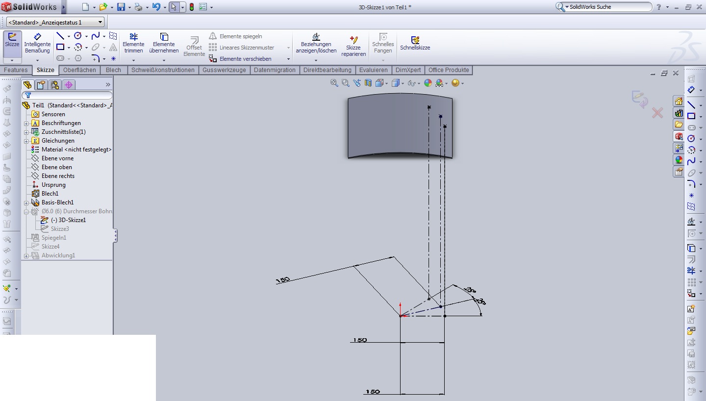

In der Abwicklung geht es leider nicht so einfach zu erstellen, weil man die Biegeverkürzung etc. berücksichtgen müsste.
Ich habe aber mal ein Teil gebaut, welche zuerst "Stäbe" erstellt, welche durch das Blech gehen und somit die Bohrer (bildlich) darstellen und anschließend kombiniere ich die Volumenkörper (Blech + Stäbe), um die Löcher ins Blech zu schneiden. Das Problem ist nur, dass beim Kreismuster der Stab die Abhängigkeit verliert, d.h. dass der Mittelpunkt des Stabes, wo der Stab auf das Blech trifft, nicht den Abstand zum Ursprung beibehält sondern sich ändert. Dieses Problem resultiert daraus, der Stab auf verschiedenen Höhen mit dem Blech in Berührung kommt, weil das Blech gewalzt ist.
Wie kann ich diese Abhängigkeit beibehalten in einem Muster oder hat einer eine ganz andere Lösungsidee?
Bei der Beschäftigung mit dem Problem ist mit in der Hilfe unter Kreismuster aufgefallen, dass man unter Optionen die Möglichkeit für Skizze variieren haben soll ist dies wirklich möglich?
Vielen Dank
Kons92
PS: Das Problem ist am besten im angefügtem Teil bzw. Bild zu erkennen.

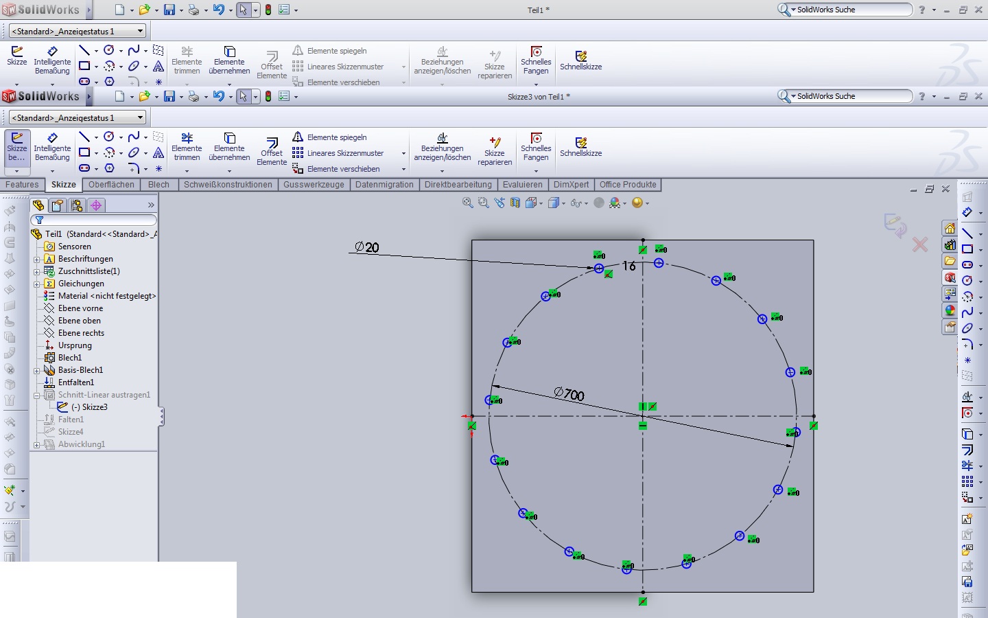

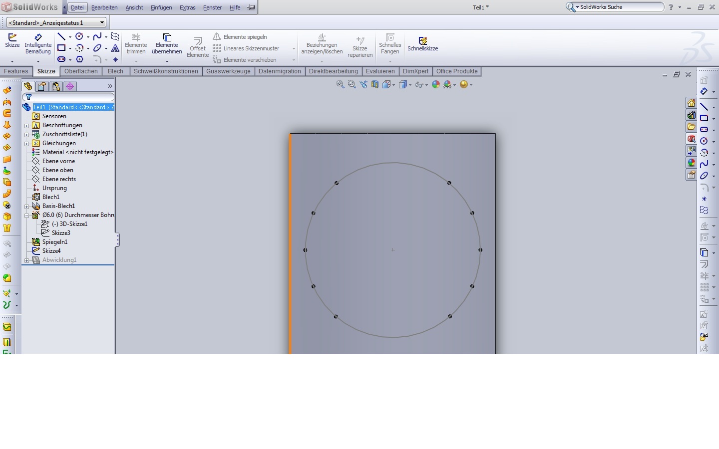

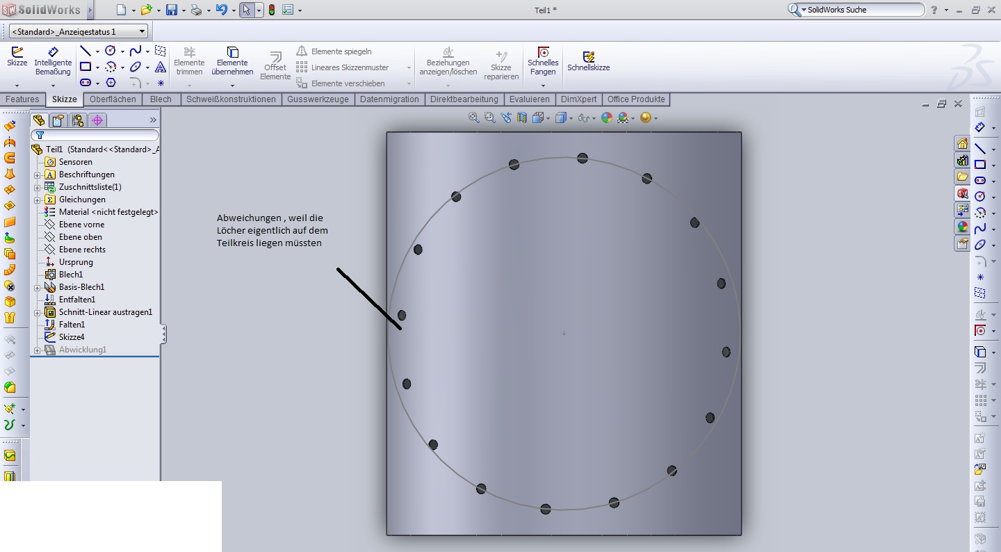

Danke Press play on tape für deine Antwort, habe mal 2 Bilder angehängt von dem Teil, wie ich es verstanden habe, aufzubauen.
1.) Blech erstellt
2.) Blech entfaltet
3.) Löcher geschnitten (mit dem gleich Teilkreis, wie nachher im Teil)
4.) Blech gefaltet
Problem:
Die Löcher liegen nicht auf dem Teilkreis, den ich eingebe bzw. sie liegen nicht im gefaltetem Zustand darauf sondern nur im entfaltetem Zustand.
[Diese Nachricht wurde von kons92 am 17. Dez. 2009 editiert.]

Danke für deine Idee aber wie kann man den Teilkreis entfalten ??
Ein gerader Schnitt hat den Nachteil, dass man in der Abwicklung eine Ellipse bekommt anstatt des Loches, welche 7,1 bis 8 mm groß ist an der größeren Halbachse, somit ist das Loch nicht verwendbar, denn es muss Gewinde in das Loch geschnitten werden. Die Größe der Halbachse ist abhängig von dem Radius, mit dem ich das Blech walzen möchte.

also es soll der Teikreis im gebogenen Zustand eingehalten werder. Die Löcher sollen auf den Mittelpunkt zeigen, d.h. nicht einfach von einer Ebene schneiden, sonder zum Mittelpunkt ausgerichtet. Außerdem soll der Abstand der Löcher zum Ursprung gleich bleiben,wodurch man nicht einfach ein Kreismuster benutzen kann.
Kons92
ps Mittelpunkt = Mittelpunkt der Biegung bzw.

Hallo k.,
das Skizzenmuster ist nicht defekt
Das sich nicht das von Dir gewünschte Muster ergibt, liegt an den Biegezugabewerten / Biegeabzugswerten oder dem k-Faktor...
Um den Biegewerten entgegen zu steuern, könntest Du mit einer Ellipse arbeiten und mit einem kurvengesteuerten Muster.

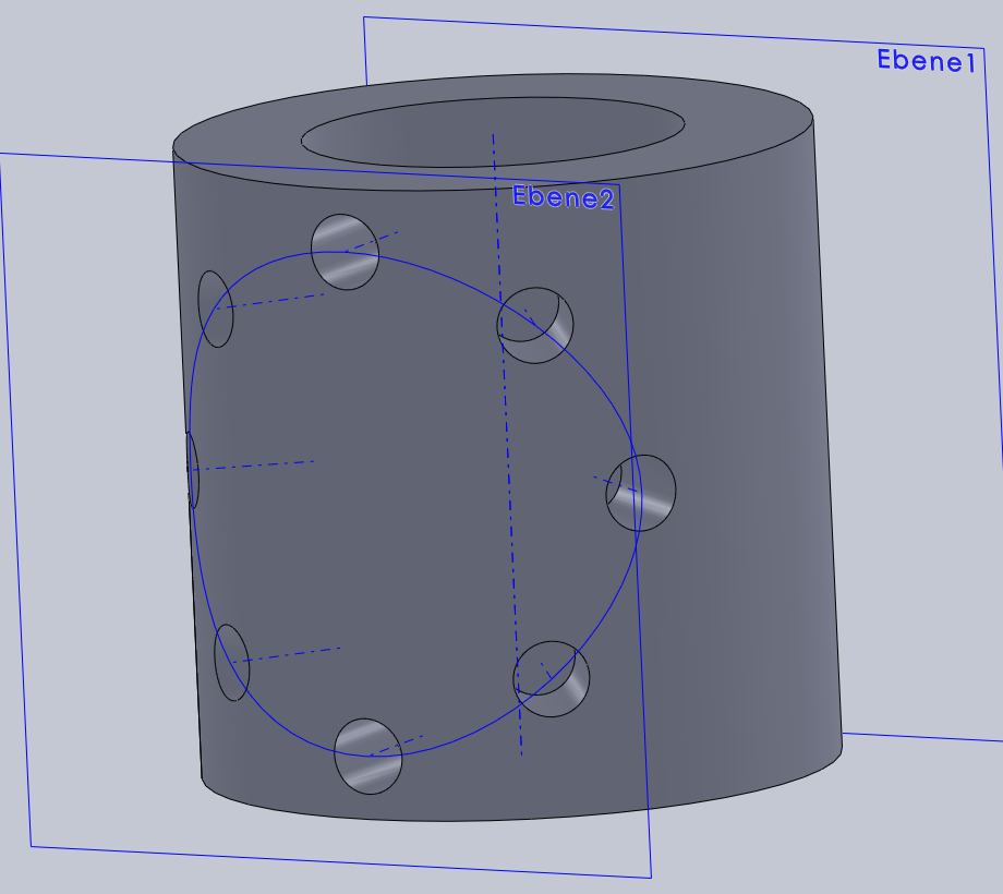

Danke Ralf Tide, mir ist natürlich bewusst, dass es sich um ein korrektes Verhalten des Kreismusters handelt. Mit der Ellipse habe ich es schon vorher ausprobiert habe auch eine Formel dafür die bis auf die 2 Nachkommastelle genau ist, allerdings ist es mit einer Ellipse nicht genau genug außer bei kleinen Teil, wie von dir angefügt.
Danke Andi Beck für das Anfügen des Teils, aber es ist wieder das gleiche Problem wie bereits beschrieben mit der Höhe und der Abhängigkeit zum Mittelpunkt. Ich habe deshalb mal ein Teil erstellt, wie es aussehen soll, bei dem allerdings der Weg nicht akzeptabel ist.
Ich habe mal ein Bild der 3D-Skizze angefügt, dieses zeigt , dass alle Mittelpunkte der Löcher zum Ursprung 150mm Abstand haben und das sie bis auf die gebogene Fläche gehen und die Linien unterschiedlich hoch sind. Dieses ist das Problem bei dem Teil von z.B. Andi Beck, denn bei dem Teil gehen die Löcher nicht mit der konischen Fläche mit und daher wird die Lösung nicht das Kriterium mit dem Abstand von 150mm zum Ursprung einhalten.
Vielen Dank für euren Einsatz/Ideen

Hallo Kons92,
ist es "das" was Du suchst (s. Anhang)? Da ich mich mit der Modellierung von Blechen in SWXSolidWorks noch nicht auskenne habe ich einen Holzylinder gewählt.

Hallo Kons92,
anbei noch das Modell. Bitte betrachte das Modell als "proof of concept". Für den "harten Industrieeinsatz" sollten wenigsten noch die Ansichten gedreht werden.    Ich denke auch, dass man mit nur einer Referenzebene auskommen sollte. "Linear austragen2" habe ich erst ganz zum Schluss erstellt. Die ersten "Gehversuche" habe ich am Vollzylinder durchgeführt.

Vielen Dank GuidoCAD das ist eine geniale Lösung klappt 100%ig.
Obwohl ich noch eine Frage habe: Wie kann ich ca. errechnen wie lang meine Kurve ist abhängig vom Durchmesser und dem Rundungsdurchmesser, damit ich mein Lochbild einhalten kann. Anbei eine Skizze wie mein Lochbild ca. auszusehen hat.
Danke für die super Lösung!
