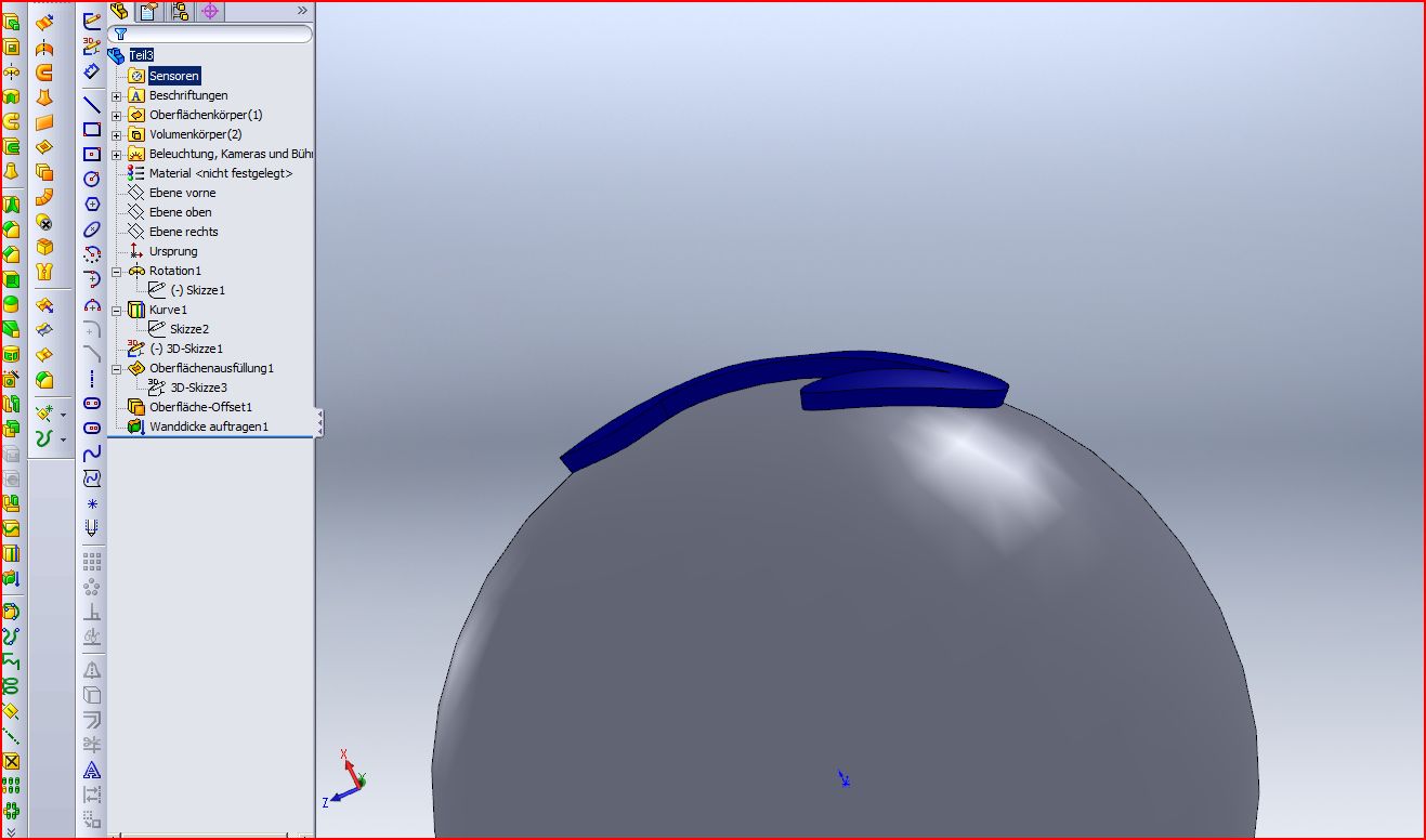

Ich suche ein 3d-Modell der Erdkugel.
d.h. eine Kugel, die nur mehr aus den Kontinenten besteht.
Ich habe schon alle politischen Staaten in einer Karte als dxf-Konturen,
habe aber keine Ahnung wie ich diese auf eine Hohlkugel bringe, um die Weltmeere
auszuschneiden.
Hat da jemand von euch eine Idee, wie man soetwas realisieren kann?
Oder gibt es irgendwo ein fertiges Modell zum Downloaden?
Ich habe zwar im Internet schon gesucht, aber nichts gefunden.
(oder auch falsch gesucht??)
Vielleicht könnt ihr mir da ja helfen.

das könnte helfen:
http://ww3.cad.de/foren/ubb/Forum2/HTML/018743.shtml

hallo, habe mal einen schnellen test gemacht.
es gibt bestimmt besser lösungen :-)
aber damit kann man schon mal losbauen.

Ja, das ist auf alle Fälle schon mal ein Ansatz, das werde ich sofort ausprobieren.
Danke für deine Hilfe!
@ Jörg:
Das ist auf alle Fälle auch ein Ansatz, nur man hat das Problem, dass der Ausschnitt nicht um die Krümmung geht,
sondern im rechten Winkel ausgeschnitten wird. Das ist leider nicht das was ich suche.
Trotzdem herzlichen Dank für deine Bemühungen, ist ja nicht selbstverständlich.
Wenn ich die Erdkugel fertig habe, werd ich sie euch mal zur Verfügung stellen.

Hallo nochmal,
wenn Du zum Zentrum der Kugel Schneiden oder Austragen willst
bietet sich der Weg über Offset Oberfläche an!
