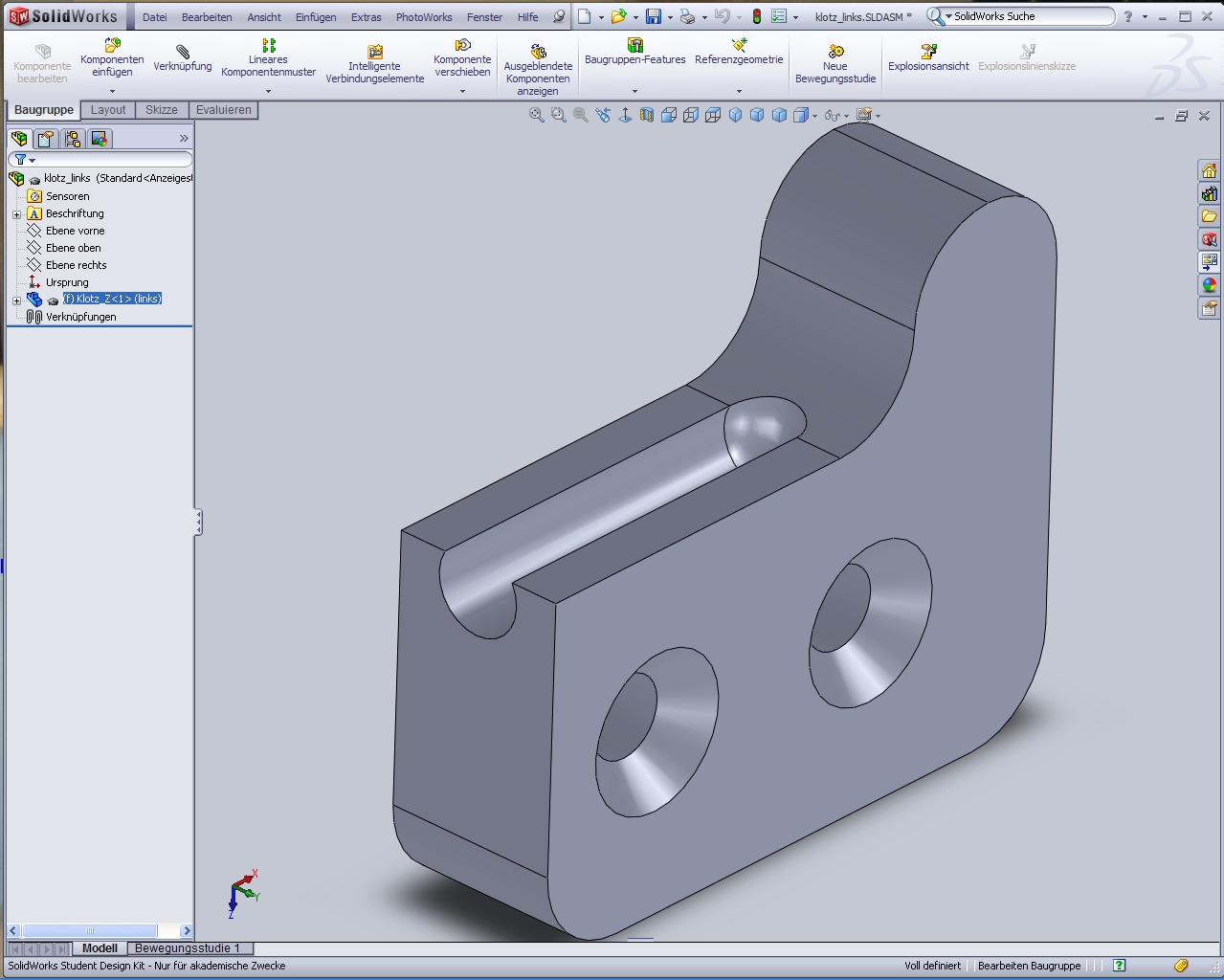

ich habe eine kleines Problem bzw. eine dumme Frage  , ich muss das in der Anlage aufgeführte Part (das ist nur ein Beispiel für das Problem) als fertigungsgerechte Zeichnung darstellen. Das Problem was ich dabei habe ist die Bemaßung der Rille mit Ausrundung am Ende. Wie könnte man dies lösen, so dass der Fertiger an der Maschine weis was er machen soll

ich würde die Radien Bemaßen, die Länge der Rille und dann noch einen Bezugshinweis schreiben für evtl. Hinweise und Bearbeitungsschritte.

Zum Beispiel Schnitt durch die Bohrung, bzw Nut. Den an Grunde gezeigten Radius bemaßen und das dann erscheinende R durch das Wort Kugel mit angeschlossenen Durchmesserzeichen ersetzen.

ich sage ( so wie es am Model zu sehen ist) - 5 Achs Maschine...
Wer sagt mir warum?

ich behaupte 3 Achsen reichen!
Andreas
(Bohrung mit Radienfräser ins Volle , dann Aussenkontur Fräsen)
(daran , am Fertigungsweg würde ich auch meine Bemaßung orientieren)

stelle schon das Bier kalt... Nie im leben!
Bohren mit einem Radiusfräser gilt nicht!
