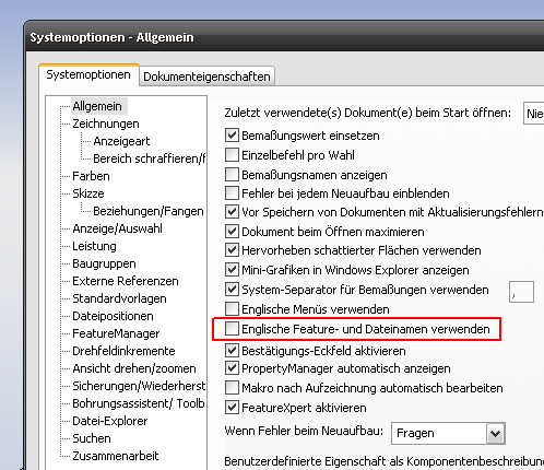

ich bin was SW angeht leider noch ziemlicher Anfänger... Aber durch Suchen bin ich leider auch nicht fündig geworden.
Problem:
Ich habe SW alles in deutsch, was die Bedienung angeht, das passt auch alles so. Da wir aber auch im nicht-deutsch-sprachigen Ausland Teile einkaufen, hätte ich Zeichnungen gerne komplett in Englisch gehalten. Es geht vor allem um so Bezeichnungen wie "Schnitt" oder "Durchgangsbohrung" usw. die SW automatisch generiert.
Gibt es eine Möglichkeit das umzustellen, oder eine Tabelle, wo man die Bezeichnungen selbst ändern kann?
Vielen Dank

Hallo Georg,
Willkommen aufm SW-Brett.
Im Anhang ist deine Frage beantwortet.
Gruß Steffen

da hat Martin recht. Das Umstellen dieser Systemoption bringt auch nur das die Featurenamen in Englisch erstellt werden. Deswegen ist ja der Inhalt Deiner Zeichnung ja nicht auf einmal in Englisch. Ich denke, daß gemeint ist, daß alle Texte auf der Zeichnung oder was alles im Zeichnungskopf steht dann in Englisch erscheinen soll?
MFG Robert Hess.
P.S: Das Umstellen dieser Systemoption birgt auch einige blöde Inkompatibilitäten. Beobachte doch mal die Schraffur, die Du erstellt/eingestellt hast in einem neuen Teil und das Du dann auf einer rein Englischen SW-Version öffnest. Die ist dann auf einmal eine andere. Jedenfalls war das bis zur Version SW2007/8 so. Ob das Problem schon behoben ist weiß ich aktuell nicht.

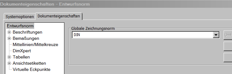

Hallo schorschi84.
Mal abgesehen, das Martin mit der Darwstellung nach Norm recht hat, schaust du mal aufs angefügte Bild.

schon mal vielen Dank für die bisherigen Antworten. Leider ist aber noch immer, das was ich haben wollte in Deutsch: Texte wie "Schnitt A-A" und die Bemaßungen von Bohrungs-Assistenten Bohrungen "3.00 Durchgangsloch". DIN hin oder her, gern gehabt hätte ich das schon, weils bequem ist für eine Bohrung mit Senkung nur eine Bemaßung machen zu müssen.
Vielleicht hat noch jemand einen Hinweis, der mich der Lösung etwas näher bringt.

in diesen beiden ordnern:
C:\Programme\SolidWorks\SolidWorks\lang\english
C:\Programme\SolidWorks\SolidWorks\lang\german
gibt es jeweils die:
calloutformat.txt
durch bearbeiten, der richtigen von den beiden (richtet sich vermutlich nach deiner einstellung (aber 100% vorhersagen läst sich das nicht, wir sprechen hier ja von softwarem an der der viele leute arbeiten...  )
wirst du die gewünschten texte auf deiner zeichnung erhalten
du kannst die schnittbezeichnung einfach ändern, indem du sie unter:
dateioptionen ansichtsetiketten entsprechend einstellst
lg martin

Hallo Martin,
das mit "Schnitt" funktioniert, danke.
Das mit den Bohrungen geb ich glaub ich auf, die Datei "calloutformat.txt" hatte ich über die Hilfe von SWXSolidWorks schon gefunden. Das Problem ist nur, wenn man nach Begriffen wie "Durchgangsloch" sucht, so wie sie angezeigt werden, findet man nichts. Die müssen an anderer Stelle offenbar nochmal übersetzt werden.

brutalo lösung:
[DIN]
** COUNTERBORED
COUNTERBORE-THRU=<MOD-DIAM> <hw-thruholedia> <hw-thru>;\
    <HOLE-SPOT><MOD-DIAM> <hw-cbdia> <HOLE-DEPTH> <hw-cbdepth>
diese ist es: <hw-thru>
durch ausprobieren durch welche variable <durch diese pfeile gekennzeichnet> der wer "Durchgangs..." erzeugt wird und einfach durch den gewünschten text ersetzen
du kannst dir auch gleich alle unnötigen normen raus löschen, aber nicht vergessen, immer alles vorher sichern!
weiters nicht vergessen, die datei zu sichern, sonst verlierst sie beim nächsten versionswechsel und must sie neu machen
bei versionswechsel immer testen, ob sich nichts geändert hat
lg martin
