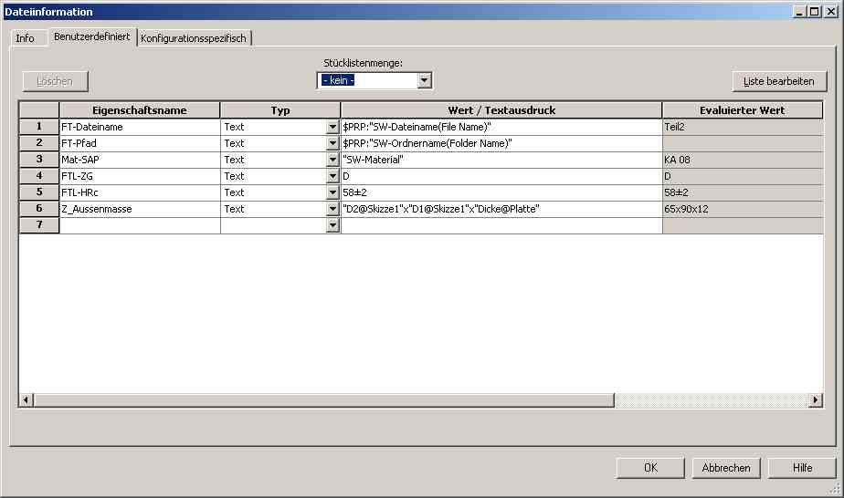

Hallo an Alle,
ich möchte gerne in unserer Benutzerdefinierten Eigenschaften Registrierkarte den Dateinamen angezeigt bekommen.
Kann mir an dieser Stelle geholfen werden? Geht das überhaupt?
Udo

Bin nicht sicher ob Du das meinst:
Definiere einen neuen Eigenschaftsname (z.B. Dateiname) und verleih diesem den Wert $PRP:"SW-Dateiname(File Name)".

Sorry das ich mich erst heute melde. das Funktioniert gut in meiner Teile - Vorlage (In der Template - Datei).
Möchte ich jetzt aber ein neues Teil erstellen so verliert er immer die ($PRP:"SW-Dateiname(File Name)") Anführungszeichen.
Kann mir jemand sagen was ich da flasch mache?

Hm...?!
Keine Ahnung was Du falsch machst!
Sieht das bei Dir in der Vorlage so ungefähr so aus? ---->

Prototyping-Teil.zip
Ich habe Dir hier mal eine unserer Vorlagen. Schau mal, ob sich SolidWorks mit dieser Vorlage gleich verhält.

Original erstellt von Speedway04:
...Möchte ich jetzt aber ein neues Teil erstellen so verliert er immer die ($PRP:"SW-Dateiname(File Name)") Anführungszeichen.
Hallo Udo,
Du machst warscheinlich nichts falsch. Scheinbar geht es nicht, siehe auch hier: http://ww3.cad.de/foren/ubb/Forum2/HTML/018874.shtml
Vielleicht hat es ja schon jemand mal seinem Reseller gemeldet und es gibt eine SPR-Nr.
Bis demnäx,
Ralf

erstmal danke für die Unterstüzung.
Es geht auf meinem Laptop einwandfrei nur hier auf dem Rechner nicht. Finde es schon Komisch aber was soll man machen.
