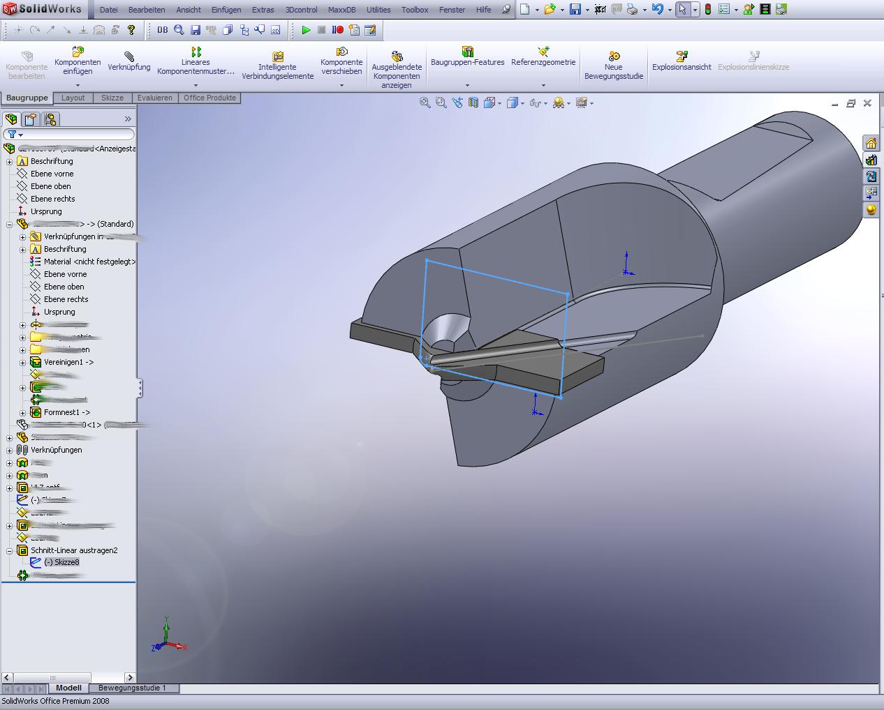

Den Schaft bauen wir in der Baugruppe ein und vereinigen ihn dann, das ist zwar gefühlt nicht korrekt, dafür können wir den Schaft jederzeit über "Komponente tauschen" beliebig auswechseln. Ausserdem hat man nicht jedes mal die Features vom Schaft dabei
Im Bild habe ich mal die Skizze markiert um die es geht (ist technisch nicht korrekt, soll ja aber nur das Prinzip zeigen. Es gibt auch noch einige andere Situationen bei denen die Sache so abläuft).
Problem ist dass es ein Baugruppenfeature ist, mit dem es mir einfach an Flexibilität fehlt. Z.b. Eine Einzelteilzeichnung ist nicht möglich, das hast du schon richtig erkannt.
Die Platte vorne dran wird übrigens eingelötet. (Ist anfangs einfach ein rechteck). Danach wird die Spitze (wie zu sehen) und die Ausspitzung, etc. geschliffen.
So, das trägt hoffentlich zum Verständnis bei. Manchmal habe ich das Gefühl ich steh einfach nur verdammt fest auf dem Schlauch und in Wahrheit ist es ganz einfach....
viele Grüße Andy

Aaaahhh, jetzt ist klar. Ich würde da mit Teil in Teil-Technik arbeiten. Statt der Baugruppe erzeugst Du ein neues Part in dem Du das vorgefertigte Schneidwerkzeug und den Schaft einfügst. (Siehe Bildschirmfoto) Dann kannst Du vereinigen und hast alle Bearbeitungsmöglichkeiten des Einzelteils. Es ist möglich Zeichnungen über den vorgefertigen Schaft und des Schneidwerkzeugs zu erstellen, so wie eine komplette Fertigungszeichnung.
Wenn Du die beiden Körper nicht vereinst, hast die Möglichkeit über einfügen einer Schweißbaugruppe, die Zuschnittsliste als Stückliste zu verwenden. In der 2010er Version werden die Eigenschaften von Parts in die Eigenschaften der Zuschnittselemente übernommen.
Edit: Der Schaft kann im SolidWorks-Explorer via Ersatzen ausgetauscht werden.

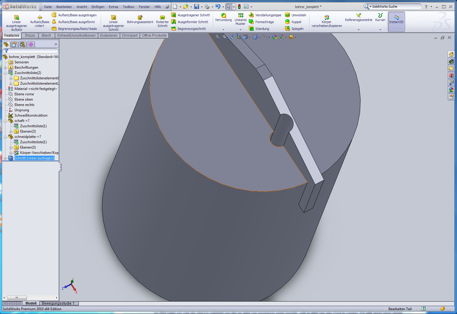

Hab das gerade ausprobiert und bin wieder auf einen Punkt gestossen der mich damals von der "Teil-in-Teil" Technik abgehalten hat. DEr Support hat mir damals leider nicht weiterhelfen können:
DAs Problem war immer folgendes: Die Schäfte sind ja alle schreibgeschützt abgelegt. Und wenn ich sie per Drag&Drop in das Teil ziehen will kommt von SolidWorks die Frage "wollen sie ein abgeleitetes Teil erstellen". Ich klicke ja an und das nächste Problem ist dass SOlid Works den SChaft unter anderem Namen speichern will damit es weitergeht. Das ist natürlich sehr beschränkend.
Wenn ich über einfügen-->Teil gehe kommt funktioniert es aber seltsamerweise ganz normal, nur dieses durch viele Ordner durchklicken finde ich immer extrem nervig.
Aber das ich den Schaft über REferenzen ersetzen austauschen kann, das war mir früher nicht bewusst, macht diese Möglichkeit gleich noch interessanter!
Muss ich mich wohl doch wieder an das alte Problem machen.
