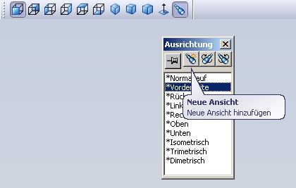

Darf gerade ein paar Bilder von einer Baugruppe rendern.
Nun stehe ich vor folgendem Problem.
Wenn ich gewisse Teile ausblende, verändert sich die Ansicht ein klein wenig.
Da ich die verschiedenen Funktionen der Baugruppe in verschiedenen Bildern
darstellen soll, muss ich Teile ein- und ausblenden.
Gibt es eine Möglichkeit dies zu verhindern?
Ein paar Infos
- Das Gehäuse, äusserste Geometrie wird nur auf Transparent geschaltet
- Die Perspektive ist eingeschaltet
- SWX Version siehe System-Info
Mike

Hallo Mike,
interessante Beobachtung, bei meinen Versuchen liegt das an der Perspektive, ohne perspektivische Darstellung springt da nichts, mit Perspektive immer ein bisschen.
Als Workaround würde ich empfehlen eine Kamera zu definieren, die kannst du über die verschiedenen Parameter ja eigentlich sogar deutlich besser einstellen als einfach die Perspektive einzuschalten. Zumindest bei meinen Rumspielereien hier hat sich dann der Bildschirmausschnitt in Kameraansicht stabil gezeigt, egal was ich ausgeblendet oder Transparent gemacht habe.

Hallo Mike,
vielleicht hilft Dir die benannte Ansicht weiter. Das Teil zurechtrücken, die Ansicht speichern, Teile ausblenden, gespeicherte Ansicht aufrufen.
Gruß HaPe

Hallo Hape,
hab ich zuerst auch gedacht, aber das funktioniert erstaunlicherweise bei eingeschalteter Perspektive nicht; ich vermute das für die Betrachterpositionen in der perspektivischen Darstellung die Boundingbox des Dokumentes zur berechnung der Kameraposition herangezogen wird (da kann man ja unter Ansicht/Modifizieren/Perspektive keine genauen Einstellungen machen) . Und wenn du etwas von den "äußeren" Teilen wegblendest ändert sich die vermutlich - im Gegensatz zu einer eigenen, fest definierten Kamera.

Hallo Stefan,
Werde mal eine Kamera einrichten.
Deine Erklärung klingt logisch, und trifft sich mit meinen Vermutungen, allerdings sind auch ein paar Teile
betroffen, welche die Abmasse der Baugruppe nicht verändern (sind 100% innerhalb vom Gehäuse).
Vor ein paar Monaten hatte ich schon einen Fehler in diese Richtung gemeldet, hängt ev. damit zusammen.
Damit ich die Lichter besser ausrichten konnte, schaltete ich diese auf sichtbar (so dass die Lampen, Spots etc. von
der Positionierung, Öffnungswinkel etc. sehen kann).
Bei eingeschalteten Lichtern ist die Ansicht auch verändert.

Hab ich, erstelle ja nicht alle Bilder am gleichen Tag, und manche müssen später etwas modifiziert nochmals erstellt werden, da braucht man eine,
bez. mehrere gespeicherte Ansichten.
