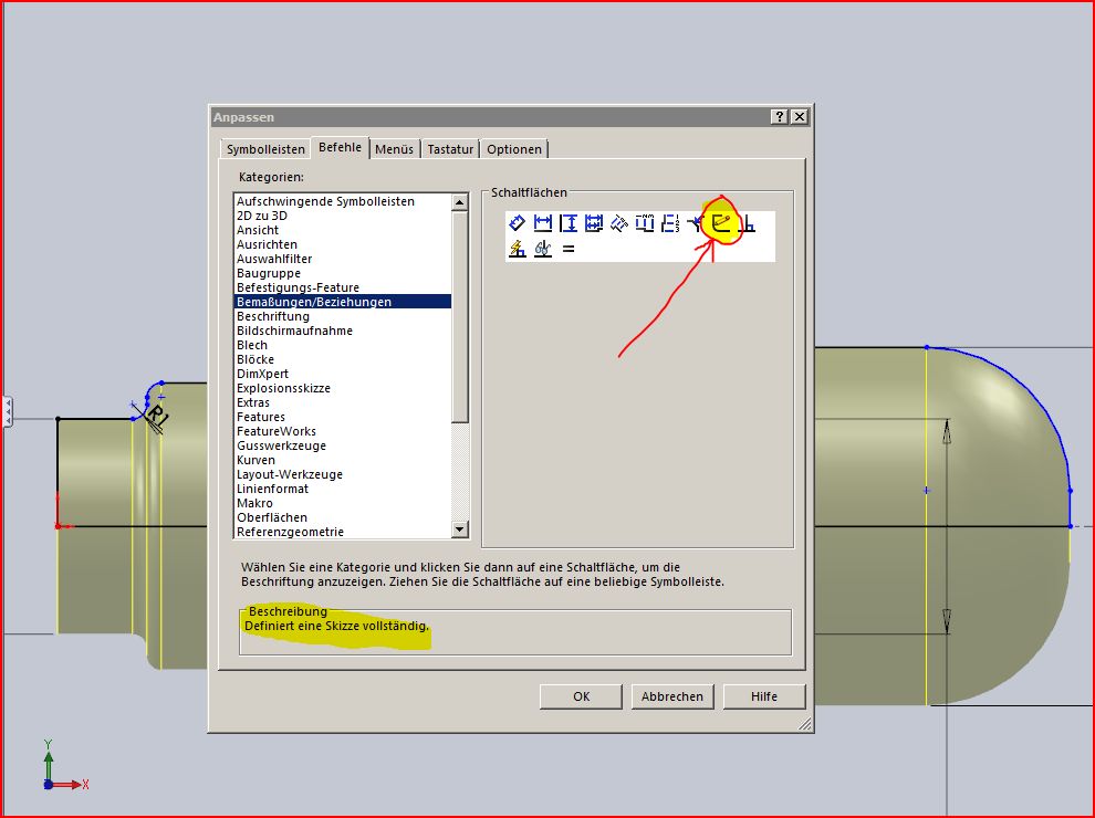

Hallo, bin neu hier
Habe mir ein Lager runtergeladen und mit SW geöffnet aber nun ist vor jeder Skizze ein - also unterdefiniert. Also ich weiß, es gibt irgendwo ein Menü dort bemaßt er die Teile automatisch aber ich weiß nicht wo.
MfG Horst

herzlich willkommen auf CAD.DE
Der ist hier zu finden!

Hallo und auch ein Willkommen von mir Horst.
Mmhhmm, also die Teile aus dem Netz auch noch vermaßen?!?.
Wenn du die Teile als .swb erhalten hast sind die Skizzen alle nicht definiert. Um unabsichtliche Änderungen an den Teile zu verhindern arbeiten wir wie folgt:
Skizzen öffnen => alle Elemente markieren.=> Fixieren.
Da das zu 98% Teile sind welche nicht verändert werden, ist das meines Erachtens die schnellste Variante.
Noch schneller ginge so etwas mit einem Makro.
mit dem Zaunpfahl an unser Makroprofis.

Alles klar hat geklappt.
Dankeschön
