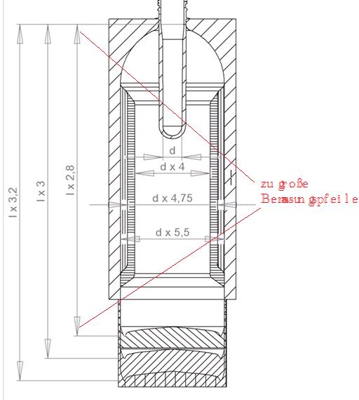

Kann man in SW 07 die Bemassungspfeile bei der Erstellung einer Zeichnung verkleinern für meinen Geschmack sind die Pfeile nämlich zu groß. Das es unterschieldiche Pfeilarten gibt ist mir klar die sind jedoch alle zu groß  (siehe Anhang).
Schon mal vielen Dank im vorraus für euer Hilfe.

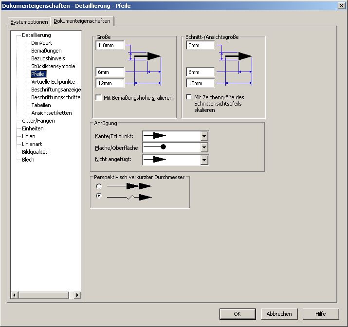

Während der Ausbildung habe ich mal gelernt, das die Pfeile 1mm breit und 4mm lang zu sein haben. Ist aber schon über 20 Jahre her, vielleicht hat sich das ja geändert oder die Normen wurden so gelockert, dass jeder machen kann was ihm gefällt
Die Größe lässt sich in Optionen->Pfeile einstellen, siehe Bild.
Was das Aussehen angeht, würde ich persönlich volle Maßpfeile bevorzugen.

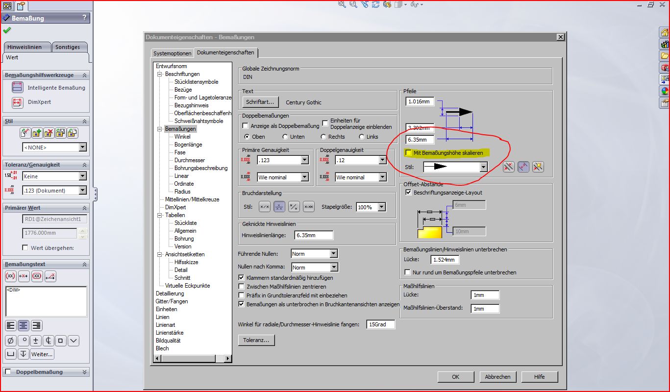

das Ganze ist bei mir zwar noch länger her
aber den Haken würde ich auch mal ausprobieren
