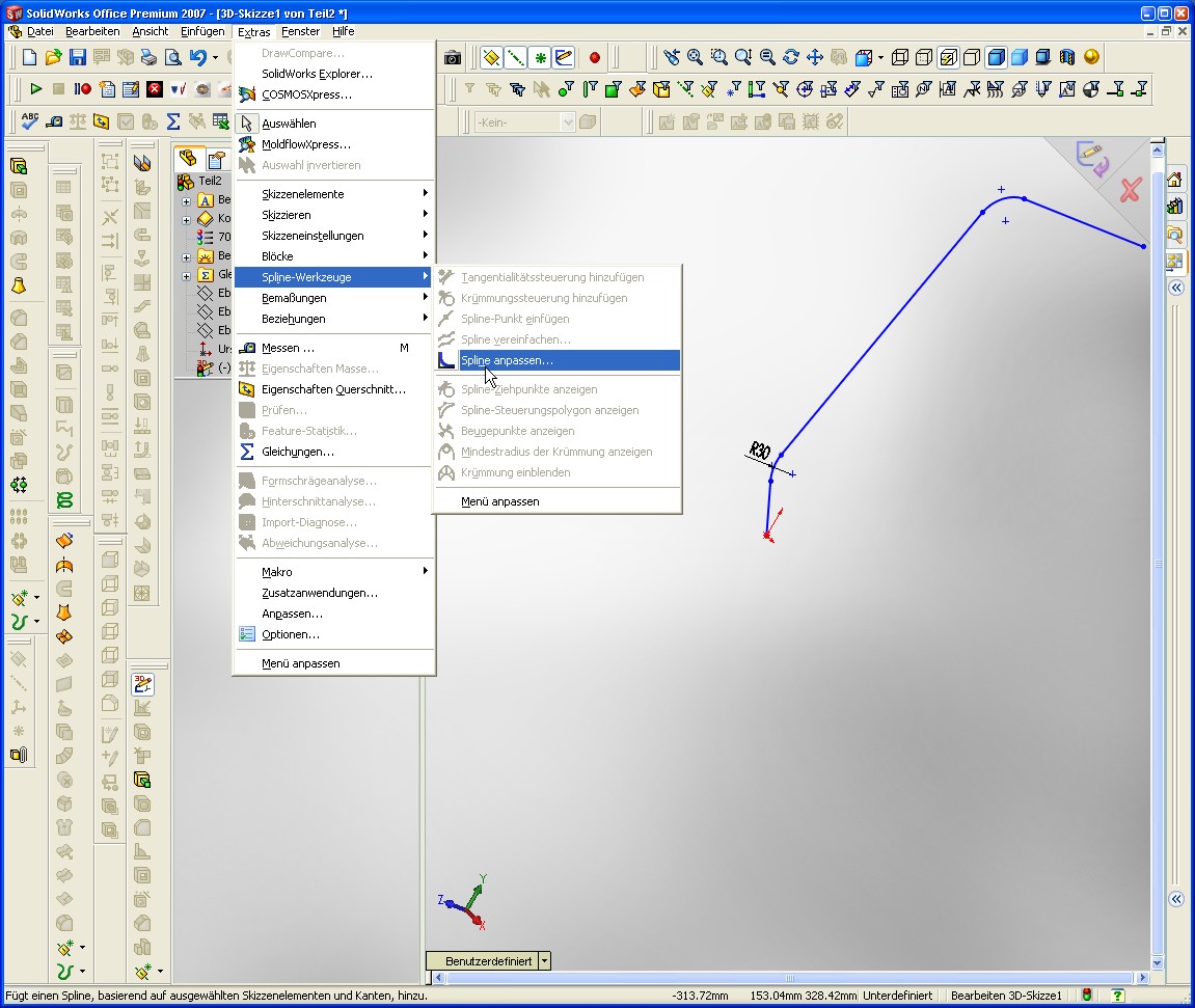

myca
Beiträge: 4383
Registriert: 15.06.2007
SW 2007
SW 2018
erstellt am: 29. Okt. 2009 15:33    Editieren oder löschen Sie diesen Beitrag!  <-- editieren / zitieren -->   Antwort mit Zitat in Fett Antwort mit kursivem Zitat    Unities abgeben: 1 Unity (wenig hilfreich, aber dennoch)2 Unities3 Unities4 Unities5 Unities6 Unities7 Unities8 Unities9 Unities10 Unities Nur für crusti 10 Unities + Antwort hilfreich
ich würde eine 3D-Skizze hinzufügen, über Kanten-Übernehmen die Bahn (untere) beschreiben, über Splinewerkzeuge/Spline anpassen zu einer Kurve machen und dann mit dem Bolzen tangieren. Allerdings wäre da die Mittelpunktsbahn ( dann eben deckungsgleich) besser.

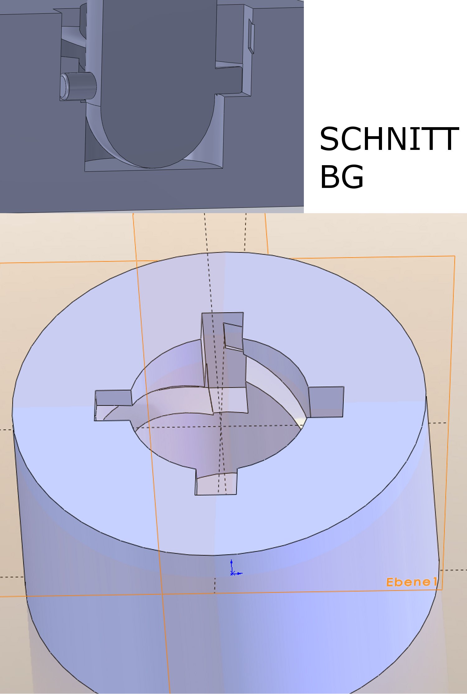

erstellt am: 03. Nov. 2009 11:42    Editieren oder löschen Sie diesen Beitrag!  <-- editieren / zitieren -->   Antwort mit Zitat in Fett Antwort mit kursivem Zitat    Unities abgeben: 1 Unity (wenig hilfreich, aber dennoch)2 Unities3 Unities4 Unities5 Unities6 Unities7 Unities8 Unities9 Unities10 Unities
Baugruppe_test.zip
Danke für Eure Antworten!!!
Habe erst einige Probleme mit meinem x64 System gehabt und konnte die Datei von Andi Beck nur kurz öffnen. Dank SP4.1 gehts nun besser, stürzt aber wenn auch selten, immer noch ab. Zumindest kann ich den Stift nun bewegen und ein paar Befehle nachvollziehen!
Unter diesem Hintergrund sowie den neuen Befehlen und begrenzter Versuchszeit muss ich noch einmal nachfragen.
Brauch ich nach dem Nutbefehl unbedingt die Befehle:
Seitenfläche (offset)
Zylinder löschen (Körper löschen)
Wanddicke auftragen (?)
Zylinder neu, (linear austragen)
kombinieren (kombinieren)
HAb gedacht man könnt die Flächen vereinigen oder über den Auswahlmanager der Bahnkurve in der Bahnverknüfung etwas so selektieren das das die Leitkurve bildet! Im Prinzip so wie es Krümmel schreibt. Sicher hat das evtl. Genauigkeitsmängel oder geht nicht in jedem Fall...
Die im "FräsenaufRohr"-Beispiel ; senkrecht Achse zu Achse Verknüpfung und Ebene zu Achse Verknüpfung hab ich, aber mit der Bahnverknüpfung klappt es nur auf einem Teilstück!
Verstehe auch nicht ganz warum in dem Beispiel ein Rohr ausgetragen wird welches mit einer Nut versehen wird die man hätte auch gleich in voller tiefe abziehen können wenn das der Wunsch war!???? Später der Abzugskörper gebildet wird, daraus wieder das dünnwandigere Rohr über die Flächen gemacht wird. Ist sicherlich alles richtig, aber für mein momentanes Verständnis noch zu viel *sry!
lg
myca
Beiträge: 4383
SW 2007
SW 2018
erstellt am: 03. Nov. 2009 11:49    Editieren oder löschen Sie diesen Beitrag!  <-- editieren / zitieren -->   Antwort mit Zitat in Fett Antwort mit kursivem Zitat    Unities abgeben: 1 Unity (wenig hilfreich, aber dennoch)2 Unities3 Unities4 Unities5 Unities6 Unities7 Unities8 Unities9 Unities10 Unities Nur für crusti 10 Unities + Antwort hilfreich
..aber mit der Bahnverknüpfung klappt es nur auf einem Teilstück!..
na klaar. Wenn Du Deine Bahn (z.B. 3D Skizze)schon hast, dann nimm doch das noch dazu:---->
Es macht aus den Stücken eine komplette Bahn.

Krümmel
Beiträge: 6243
Registriert: 14.09.2008
Was mit SWX so alles geht ;-)
erstellt am: 03. Nov. 2009 17:00    Editieren oder löschen Sie diesen Beitrag!  <-- editieren / zitieren -->   Antwort mit Zitat in Fett Antwort mit kursivem Zitat    Unities abgeben: 1 Unity (wenig hilfreich, aber dennoch)2 Unities3 Unities4 Unities5 Unities6 Unities7 Unities8 Unities9 Unities10 Unities Nur für crusti 10 Unities + Antwort hilfreich
Hallo ,
ja die ganzen Befehle brauchst Du!
Wenn Du Deine durch umwickeln(gravieren) erstellte Kontur
genauer anschaust siehts Du genau das sie nicht stimmt!
Kann sie in dem Fall auch gar nicht!
Was zur Folge hat das Deine Verknüpfungen nicht funktionieren.

myca
Beiträge: 4383
SW 2007
SW 2018
erstellt am: 05. Nov. 2009 14:34    Editieren oder löschen Sie diesen Beitrag!  <-- editieren / zitieren -->   Antwort mit Zitat in Fett Antwort mit kursivem Zitat    Unities abgeben: 1 Unity (wenig hilfreich, aber dennoch)2 Unities3 Unities4 Unities5 Unities6 Unities7 Unities8 Unities9 Unities10 Unities Nur für crusti 10 Unities + Antwort hilfreich
Uebungtm.zip
ich weiß nicht, was Du vorhast, aber hier hast Du die Lösung mit der Bahn (über Spline anpassen).
Ich habe die restlichen Features von Dir unterdrückt.
G.   thomas
crusti
Sehen Sie sich das Profil von crusti an!   Senden Sie eine Private Message an crusti  Schreiben Sie einen Gästebucheintrag für crusti
Beiträge: 78
Registriert: 27.10.2009
Solid Works 2010 Premium SP 2.1
Windows XP 2003 x64 SP 2
3 GHz, 4 GB RAM
erstellt am: 05. Nov. 2009 16:22    Editieren oder löschen Sie diesen Beitrag!  <-- editieren / zitieren -->   Antwort mit Zitat in Fett Antwort mit kursivem Zitat    Unities abgeben: 1 Unity (wenig hilfreich, aber dennoch)2 Unities3 Unities4 Unities5 Unities6 Unities7 Unities8 Unities9 Unities10 Unities
Danke schön!
Hab es gerade hin bekommen indem ich die Spline zusammen gesetzt habe und über die Bahnverknüpfung. Aber ich sehe du hast es mit Deckungsgleich geschafft. Auf jeden Fall hab ich erkannt man muss  die Radien doch nicht in der Skizze antragen. Danke!
Ansonsten ist es mehr eine Übung für mich. Da bei uns die CNC Programmierer alles neu eingeben müssen reicht es glaub ich mit der schlichten Methode für einen Kollisionstest. Ich entdecke nur beim Nachvollziehen immer wieder neues und manchmal sieht man den Wald vor lauter Bäumen nicht. Gerade als Einzelkämpfer... Aber hier steht ja ne Armee sehr schlauer Köpfe hinter mir!
Werd morgen noch ein wenig testen, aber bin soweit zufrieden.

Hallo myca!
Also zunächst hast du den Stift nicht fixiert sondern definiert. Aber ich denke das ist nicht von Bedeutung weil er ja doch vollständig bestimmt ist soweit ich gesehen hab.
Dann hast du nicht mit Bahnverknüpfung gearbeitet sondern den Mittelpunkt genutzt. Wichtig wieder eine geschlossene Spline! Da hab ich ja ne ganze Weile gesucht bis ich die gefunden hatte.
Aber ich denke mein Ansatz das die Spline in im falschen Teil sitzt war der richtige!???
Hab es gestern auch gelöst nur eben mit Bahnverknüpfung und nicht 3D Skizze in der BG sondern im "Rollen" -Einzelteil !
Jedenfalls viel gelernt und die Software läuft besser durch das SP4.1.
