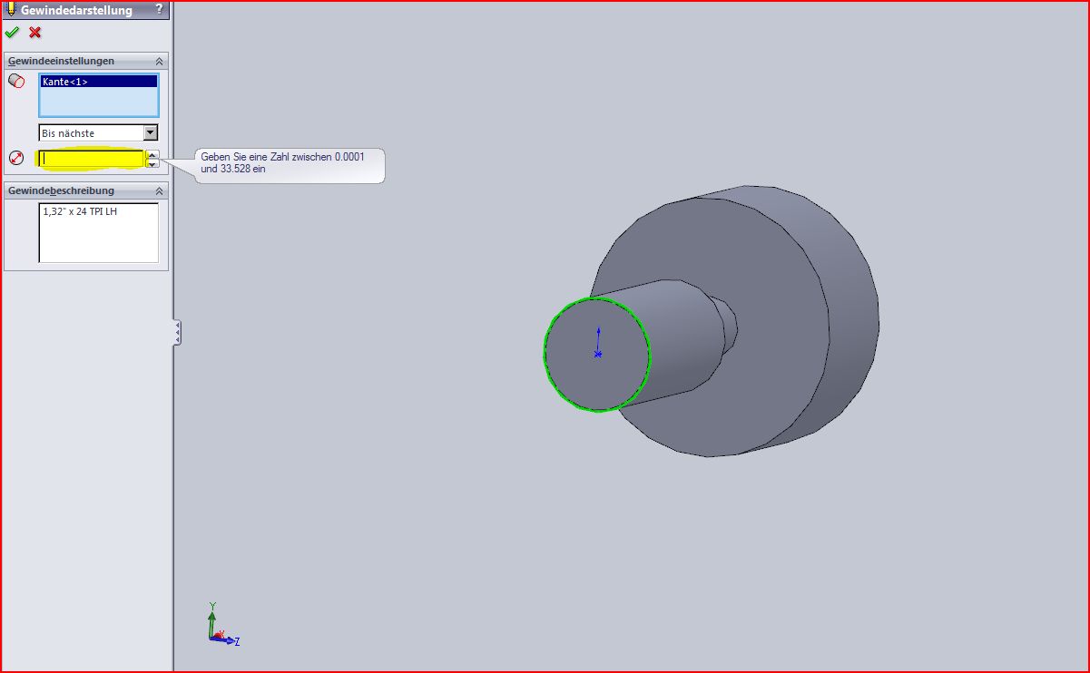

hallo,
ich habe vor ich ein außengewinde zu zeichnen undzwar wollte ich 2 sondergewinde zeichnen einmal ein außengewinde mit der bezeichnung BSA: 1,37" x 24 TPI und das andere mit der bezeichnung 1,32" x 24 TPI LH, also 33,528mm Durchmesser Linksgewinde das problem ist ich weiß nicht wie ich vorgehen soll?
könnt ihr mir die schritte nennen damit ich meine zeichnug vollenden kann.

herzlich willkommen auf CAD.DE
Eine Möglichkeit ist die Gewindedarstellung im Modell !
Dort den korrekten Kerndurchmesser angeben
und unter Beschreibung Deinen Text dazu!
Im gelb markierten Bereich Deinen Kerndurchmesser angeben!

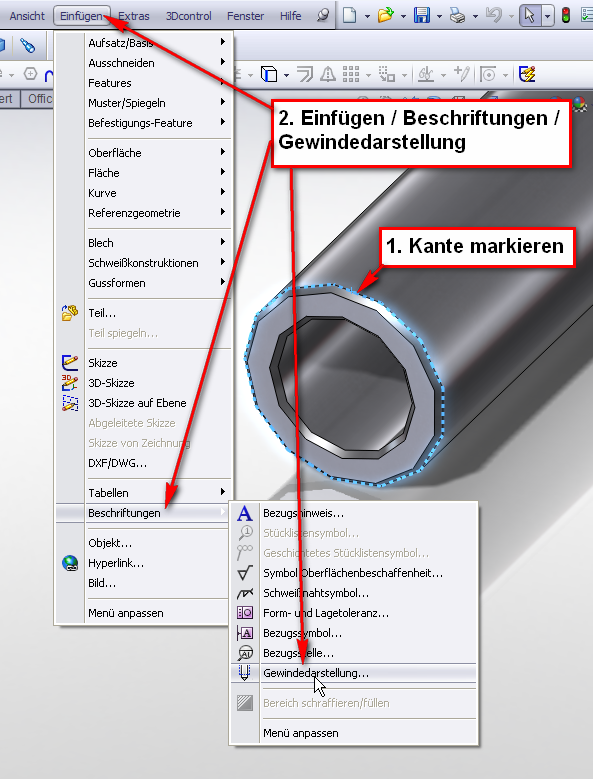

erstellt am: 25. Okt. 2009 17:43    Editieren oder löschen Sie diesen Beitrag!  <-- editieren / zitieren -->   Antwort mit Zitat in Fett Antwort mit kursivem Zitat    Unities abgeben: 1 Unity (wenig hilfreich, aber dennoch)2 Unities3 Unities4 Unities5 Unities6 Unities7 Unities8 Unities9 Unities10 Unities Nur für altölpunk 10 Unities + Antwort hilfreich
einfügen_Beschriftungen_Gewindedarstellung!

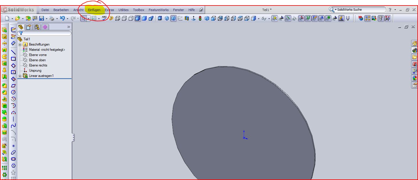

erstellt am: 25. Okt. 2009 19:05    Editieren oder löschen Sie diesen Beitrag!  <-- editieren / zitieren -->   Antwort mit Zitat in Fett Antwort mit kursivem Zitat    Unities abgeben: 1 Unity (wenig hilfreich, aber dennoch)2 Unities3 Unities4 Unities5 Unities6 Unities7 Unities8 Unities9 Unities10 Unities
wir haben jetzt alles probiert wir finden bloß nicht die option "einfügen" könnt sie uns nochmal weithelfen oder vielleicht noch ein anhang mit einen bild wo es steht schicken.
wir haben solidworks premium 2009 edition.

erstellt am: 25. Okt. 2009 19:31    Editieren oder löschen Sie diesen Beitrag!  <-- editieren / zitieren -->   Antwort mit Zitat in Fett Antwort mit kursivem Zitat    Unities abgeben: 1 Unity (wenig hilfreich, aber dennoch)2 Unities3 Unities4 Unities5 Unities6 Unities7 Unities8 Unities9 Unities10 Unities Nur für altölpunk 10 Unities + Antwort hilfreich
Hallo und ein Willkommen altölpunkt.
Wie wäre es mal mit dem Durcharbeiten der Hilfe und den Toutorials von Solidworks?
Das "Einfügen"ist keine Option sondern ein Punkt auf der Menüleiste gaaaaanz oben.  Mußt nur von Links nach Rechts lesen.
Hallo altölpunk,
und herzlich willkommen bei CAD.de.
Ein Bild sagt mehr als viele Worte, daher siehe Bild.
Viel Erfolg

erstellt am: 25. Okt. 2009 20:35    Editieren oder löschen Sie diesen Beitrag!  <-- editieren / zitieren -->   Antwort mit Zitat in Fett Antwort mit kursivem Zitat    Unities abgeben: 1 Unity (wenig hilfreich, aber dennoch)2 Unities3 Unities4 Unities5 Unities6 Unities7 Unities8 Unities9 Unities10 Unities
danke ich hatte das menü ausgeblendet
habe jetzt alles gefunden
