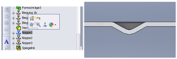

ich habe von einem Kunden ein Blechteil bekommen,
in dem mehrere Noppen (Dellen) sind.
Die Poppen sind mit einem Blechfeature erstellt das ich nicht kenne
und in meiner Version 2009 SP4.1 auch nicht finde.
Da ich dieses Feature auch öfters verwenden könnte,
hätte ich gerne gewusst wie dieses Feature anzuwenden ist.
Mein Kunde ist leider derzeit nicht erreichbar, dashalb die Frage hier im Forum.
Im anhängenden Bild ist die Noppe zu sehen und der Feature-Baum mit dem besagten Feature.
In der Skizze ist nur ein Kreis mit Durchmesser und Position.
Es gibt aber keinen Kontex-Menü-Eintrag für Feature bearbeiten.
Wenn man das Feature doppelklickt erscheinen auch die Maße für Tiefe, Winkel und Übergangsradien der Noppe.
Echt seltsam.
Kennt dieses Feature jemand?
Vielen Dank für Infos
Gruß Jakob

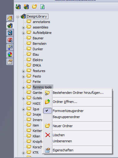

Hallo Jacob,
sach mal, ob das Häkchen am Ordner aktiviert ist? (siehe Bild)
Und als was ist das Feature gespeichert?
Als sldprt oder sldftp?
Evtl. hängt es damit zusammen.

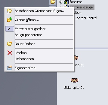

mittlerweile funktioniert alles so wie es soll.
1.)
Damit ein Formwerkzeug in der Konstruktionsbibliothek als solches erkannt wird,
muß der Ordner in dem die Formwerkzeug-Teile (xxx.sldprt) gespeichert sind,
als Formwerkzeugordner gekennzeichnet sein!
Rechtsklick auf den Ordner und Formwerkzeugordner einmal anklicken (siehe Bild-1)
Der Hinweis von "Andi Beck" ist somit völlig korrekt.

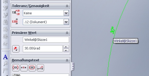

2.)
Auch beim Erstellen eines neuen Form-Teils gibt es etwas zu beachten!
Wenn das Teil aus mehreren Features (Austragen, ausgetragenen Schnitt, Verrundung, etc.) besteht,
müssen die Bezeichnungen der Maße eindeutig unterschiedliche Namen haben.
Beispiel: Es gibt die Maße D1@Skizze1 und D1@Skizze2.
Beim Einfügen des Formwerkzeuges in ein Blechteil existieren dann zwei Maße mit der Bezeichnung D1@Sicke01
denn alle Maße bekommen nach dem "@" den Namen des Features.
Das verusacht natürlich Probleme beim Editieren und Ändern der Maße.
Deshalb alle Maße vor dem "@" bei "Primärer Wert" eindeutig benennen (siehe Bild-2).
Nochmals vielen Dank an Alle
Gruß Jakob
