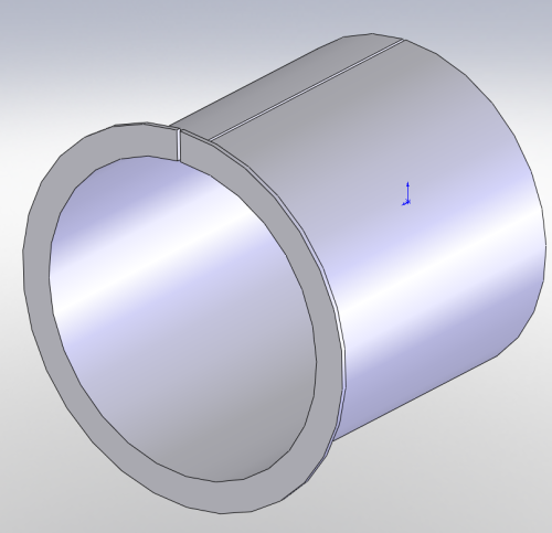

ich erstelle einen Rohrstutzen wie im Anhang als Blech.
Danach erstelle ich als ausgetragenen Aufsatz einen Bördel.
Allerdings geht mir dann in der Abwicklung der Bördel "verloren".
Wie kann ich den Bördel über "Kante/Lasche" oder "Biegung einfügen" (oder ...  ) erstellen, so dass das Material für den Bördel in der Abwicklung enthalten ist?

das geht leider nicht!
Du könntest zwei Konfigurationen erstellen
und darüber eine Abwicklung selbst basteln.
(Einfaches gerades Blech als Konfi mit den Abmessungen die sich ergeben)

Hallo Alex,
auch in diesem Beitrag: http://ww3.cad.de/foren/ubb/Forum2/HTML/013811-2.shtml#000016  ist keine Lösung für Dich, ist auch nur zur Erheiterung gedacht
Es gibt aber Zusatzanwendungen mit denen das möglich sein könnte...

Boerdel-SW2009-01.SLDPRT.txt
während ich dieses Muster erstellt habe, schreibt doch tatsächlich Ralf noch seinen Beitrag mit ähnlicher Vorgehensweise.
Ich hängs jetzt trotzdem noch hier rein, wie gesagt, nur zur Erheiterung.
Grüße, Andi

Danke für Eure Infos.
Vor SWXSolidWorks hat das niemand interessiert - da stand einfach Flansch hinter Bord oder nur Bord.
