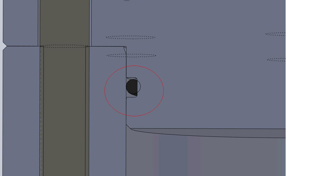

ich habe hier eine 3D-Zeichnung für die FH erstellt. Es handelt sich um einen Behälter mit Deckel. Der Deckel besitzt ein Zentrierung, in der sich eine Nut für einen O-Ring befindet! Nun möchte ich diesen O-Ring gequetscht in einer 2D-Zeichnung darstellen. Leider weiss ich nicht wie das geht. Vllt. könnt Ihr mir weiterhelfen?
Vielen Dank im Voraus

Hi Sascha,
du könntest den O-Ring mit zwei Konfigurationen erstellen. Die eine Version zeigt den gequetschten O-Ring und die andere den ungequetschten O-Ring. In deinem Assy erstellst du ebenso zwei Konfigurationen und sagst der einen, dass dort der gequetschte O-Ring dargestellt sein soll, respektive bei der zweiten Konfiguration die ungequetschte Variante.
So machen wir das immer.

ich würde den O-Ring an 2 Ebenen einfach wegtrimmen, so kannst Du Ihn besser verknüpfen  Zusätzlich weisst Du dann auch immer, wie tief deine Nut sein muss

Original erstellt von Thermoflasche: ich würde den O-Ring an 2 Ebenen einfach wegtrimmen, so kannst Du Ihn besser verknüpfen   Zusätzlich weisst Du dann auch immer, wie tief deine Nut sein muss
Ne, ne Thermo mach das lieber nicht... Gummi ist nicht komprimierbar, nur verformbar. Das Volumen ändert sich nicht relevant, wenn du ihn quetschst. Das heißt, wenn du die Fläche des O-Rings im Querschnitt betrachtest, muss auch noch im eingebauten Zustand diese im Nutgrund verfügbar sein, sonst gibt es Kalamitäten.

vielen Dank für die Zahlreichen Antworten. Olaf hat mein Problem zumindest schonmal verstanden=)
Jetzt ist es nur so, dass ich die Daten nicht öffnen kann, denn SW sagt mir dass die Daten einer neueren Version als meiner entspringen=)
Nunja... ich hab nochmal die Schnitt-Darstellung (2D) beigefügt um mein Problem zu verdeutlichen.
Außerdem hat mein Prof bemängelt, dass ich die Schraffur bei Gewindedarstellung nur bis zum eigentlichen Gewinde und nicht bis zum Kernloch gehen soll. Das Problem hab ich sogar vor ihm gesehen ... wusste nur habe in SW nur leider keine Möglichkeit gefunden das zu ändern...
Desweiteren sieht man nochmal den O-Ring... hier ragt er ins MAterial rein ... was natürlich nicht sein darf.
Vllt könnt Ihr mir nochmal helfen? Die betroffenen Bereiche hab ich Rot makiert
das Gewinde der Schraube sollte, weil ungeschnitten, nicht schraffiert
werden. Doch so wie's aussieht hat die Bohrung kein Gewinde, zumindest
ist es nicht sichtbar. Moeglich das dort des Hase im Pfeffer liegt
Wenn der O-Ring gepresst dargestellt werden soll, muesstest Du ihn
wohl 'angehaehert' passend modellieren

Also um das nochmal klarzustellen,
der Prof. meinte das im Zusammenhang mit einer Schraube ... sobald eine Schraube drinsteckt und das Gebilde geschnitten wird, darf die Schraffur nur bis zur dünnen Volllinie des Gewideschnitts gehen, nicht aber bis zum Kernloch!
Nunja... leider weiss ich immer noch nicht wie ich das ändern kann =)

das mit der Schraffur bis zur dünnen Volllinie ist doch auch so in Deinem Bild. Es ist doch sozusagen unter der dicken Volllinie eine dünne Linie für die Gewindedarstellung. Und bis dahin gehen doch im Bereich der Schraube die Schraffurlinien und weiter runter gehen die Scharffurlinien wieder bis zum Kernloch.
Das mit den zwei Konfig's für den Runddichtring hat Dir schon Brödlahans erklärt. Ich weiß zwar nicht was er angehängt hat (vermutlich ein Beispiel mit zwei Konfig's (sozusagen der Runddichtring in normal und im eingebauten Zustand) Dies findest Du auch in meinem Beispiel so dargestellt.
Das sollte locker reichen Deine Aufgabe zu erfüllen. Auch im Sinne Deines Prof's. Aber anschauen mußt Du Dir die Beispiel schon alleine (und verstehen) In diesem Sinne frohes Schaffen.

also ... es hat sich alles geklärt.... hab jetzt alles nach Wunsch des Herrn Prof. erledigt =)
Und die Konfigs hab ich auch so einigermaßen verstanden =)

Auch wenn sich alles geklärt hat, will ich versuchen hier noch ein paar Tipps zu geben.
Also bezüglich der Gewinde:
Einfügen=> Modellelemente=>Gewindedarstellung anklicken.
Bezüglich deiner Darstellung des O-Ringes besser Rundschnurdichtung:
Du kannst als Skizzenelement eine Elipse wählen. Diese Elipse ist in einem Viereck aus Mittellinien. Verbinde die Quadrantenpunkte mit den Seiten des Viereckes.
Du kannst anschließend, je nach dem wie du den Dichtring einsetzt
(radial oder axial verformt) mit den Kenndaten deiner Nut versehen und einbauen. Du mußt nur eine Ebene als Einbauhilfe definieren.
Bitte beachte, das in der Stückliste die Nenngröße des O - Ringes auftauchen sollte. Diese hat aber nicht mehr viel mit den Maßen deines deformierten Teiles zu tun.
=> Jeder O-Ring ein einzelnes Teil ohne Konfigurationen.
