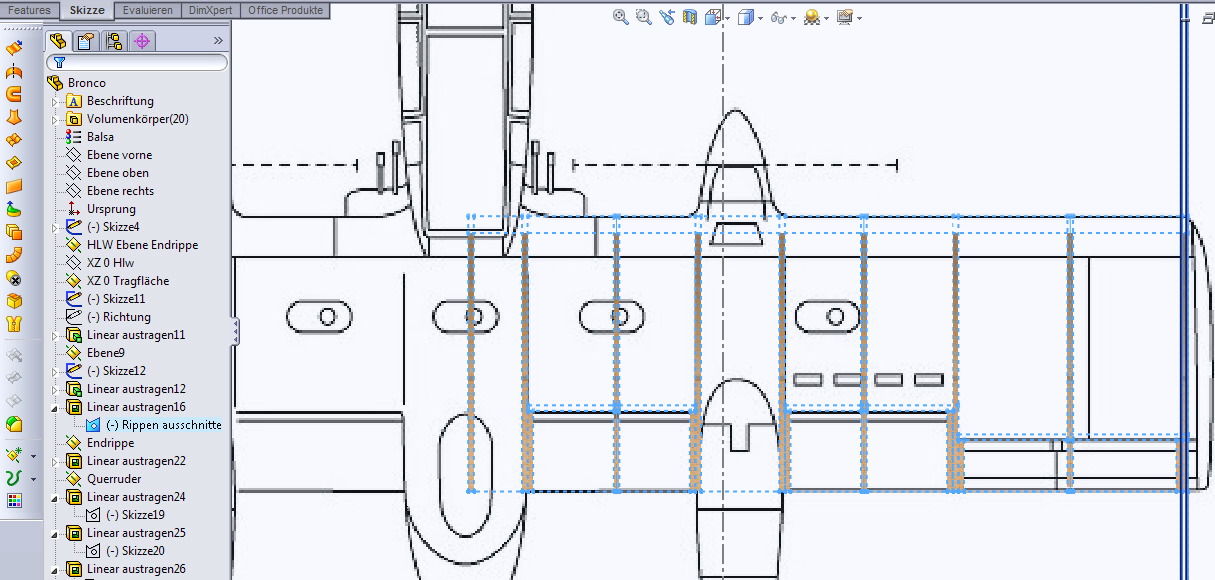

ich hab mal ein Bsp abgebildet. Wie soll man das den sonst machen?

erstellt am: 17. Okt. 2009 20:24    Editieren oder löschen Sie diesen Beitrag!  <-- editieren / zitieren -->   Antwort mit Zitat in Fett Antwort mit kursivem Zitat    Unities abgeben: 1 Unity (wenig hilfreich, aber dennoch)2 Unities3 Unities4 Unities5 Unities6 Unities7 Unities8 Unities9 Unities10 Unities Nur für Modellflieger77 10 Unities + Antwort hilfreich
Features auf Baugruppenebene gehen nicht in die Einzelteile über!
(Ausnahme Bohrungsserie)
Du musst in der BG Teil bearbeiten auswählen (wenn aktiv ändert sich die Farbe des Teilfeaturebaums)
Teil bearbeiten und speichern_nächstes Teil bearbeiten anwählen _mit Elemente übernehmen Skizze vom
letzten Schnitt auf das Nächste Teil übertragen_ und so weiter ....

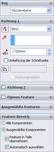

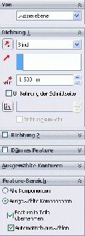

erstellt am: 19. Okt. 2009 16:27    Editieren oder löschen Sie diesen Beitrag!  <-- editieren / zitieren -->   Antwort mit Zitat in Fett Antwort mit kursivem Zitat    Unities abgeben: 1 Unity (wenig hilfreich, aber dennoch)2 Unities3 Unities4 Unities5 Unities6 Unities7 Unities8 Unities9 Unities10 Unities Nur für Modellflieger77 10 Unities + Antwort hilfreich
Original erstellt von Krümmel:
(Ausnahme Bohrungsserie)...
Falsch, siehe angehängtes Bild. Ich meine das geht ab SWXSolidWorks 2008.
Natürlich nur wenn man die Option auch auswählt.

erstellt am: 19. Okt. 2009 16:44    Editieren oder löschen Sie diesen Beitrag!  <-- editieren / zitieren -->   Antwort mit Zitat in Fett Antwort mit kursivem Zitat    Unities abgeben: 1 Unity (wenig hilfreich, aber dennoch)2 Unities3 Unities4 Unities5 Unities6 Unities7 Unities8 Unities9 Unities10 Unities
Grummel, ich habe Samstag Nacht alle Teile einzeln bearbeit.
gut zu wissen für die Zukunft.

erstellt am: 19. Okt. 2009 16:52    Editieren oder löschen Sie diesen Beitrag!  <-- editieren / zitieren -->   Antwort mit Zitat in Fett Antwort mit kursivem Zitat    Unities abgeben: 1 Unity (wenig hilfreich, aber dennoch)2 Unities3 Unities4 Unities5 Unities6 Unities7 Unities8 Unities9 Unities10 Unities Nur für Modellflieger77 10 Unities + Antwort hilfreich
stimmt !
Geht aber leider nur bei Schnitten .
