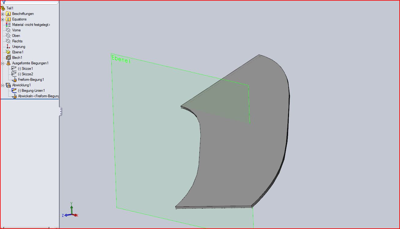

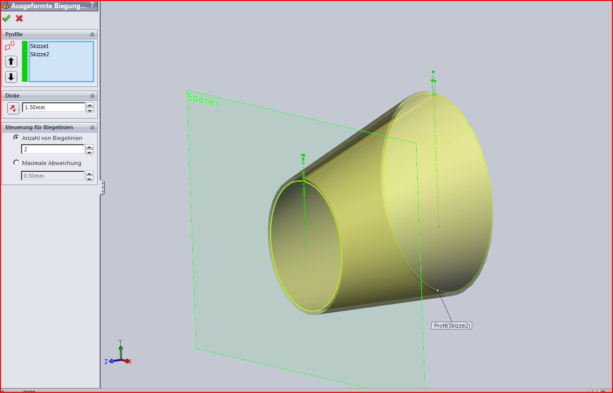

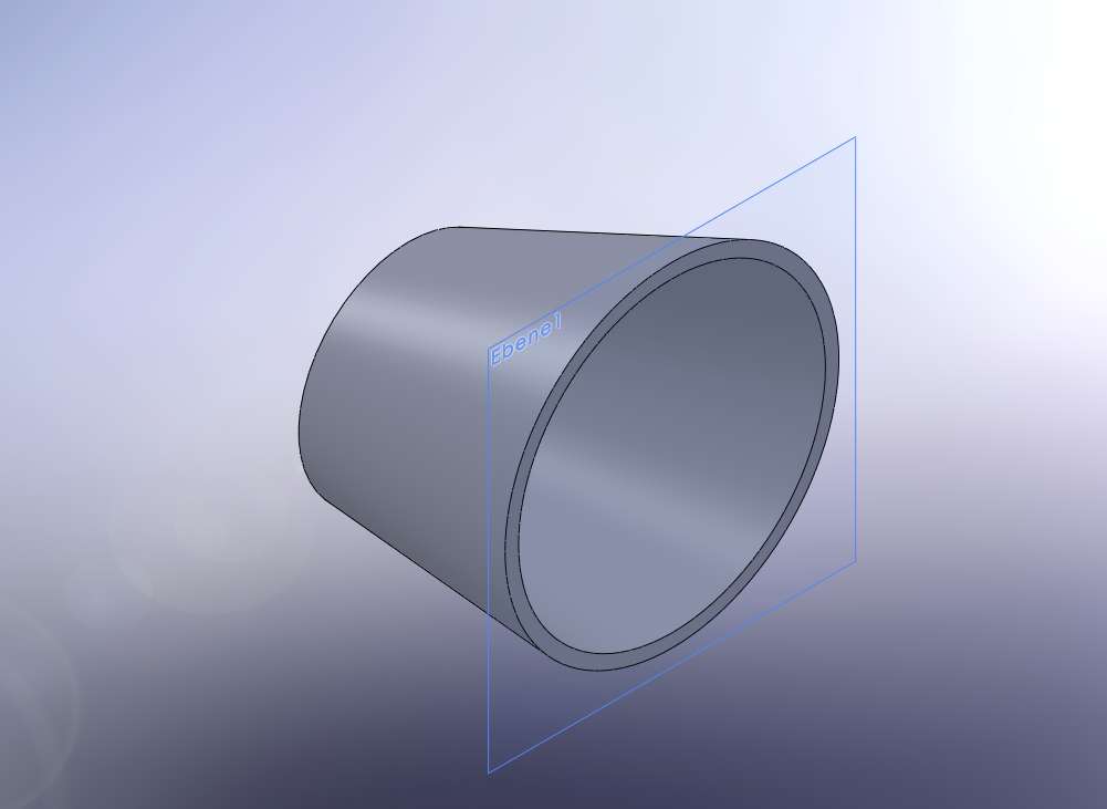

Momentan hänge ich an einem Problem, das sich zunächst recht einfach darstellte, eine Abwicklung für einen exzentrischen Kegel. Den wollt ich per Hand zeichnen, bzw abwickeln, aber da hats schon gehackt, naja und in SolidWorks läufts auch nicht besser.
Ich will einen exzentrischen Kegel erstellen und eine Abwicklung daraus machen, damit ich das ergebnis später ausdrucken und auf blech anreißen kann. Wie Funktioniert das? Hab mit einigen Features Probiert, bin aber auf kein brauchbares Ergebnis gekommen. Wäre nett wenn mir das mal jemand näherbringen könnte.
Bilder hab ich angehängt, nur Maße fehlen noch.
Der kleine Durchmesser soll 50mm haben, der Große 76mm, die Kegellänge soll 60mm betragen.

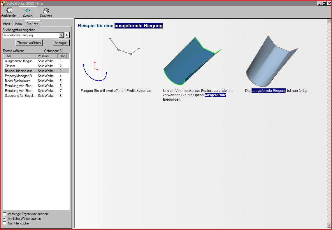

erstellt am: 08. Okt. 2009 17:21    Editieren oder löschen Sie diesen Beitrag!  <-- editieren / zitieren -->   Antwort mit Zitat in Fett Antwort mit kursivem Zitat    Unities abgeben: 1 Unity (wenig hilfreich, aber dennoch)2 Unities3 Unities4 Unities5 Unities6 Unities7 Unities8 Unities9 Unities10 Unities Nur für heting 10 Unities + Antwort hilfreich
Hallo Helmut,
herzlich willkommen auf CAD.DE
Vielleicht ist das was für Dich
http://ww3.cad.de/foren/ubb/Forum2/HTML/018547.shtml
Krümmel
Stillstand ist Rückschritt

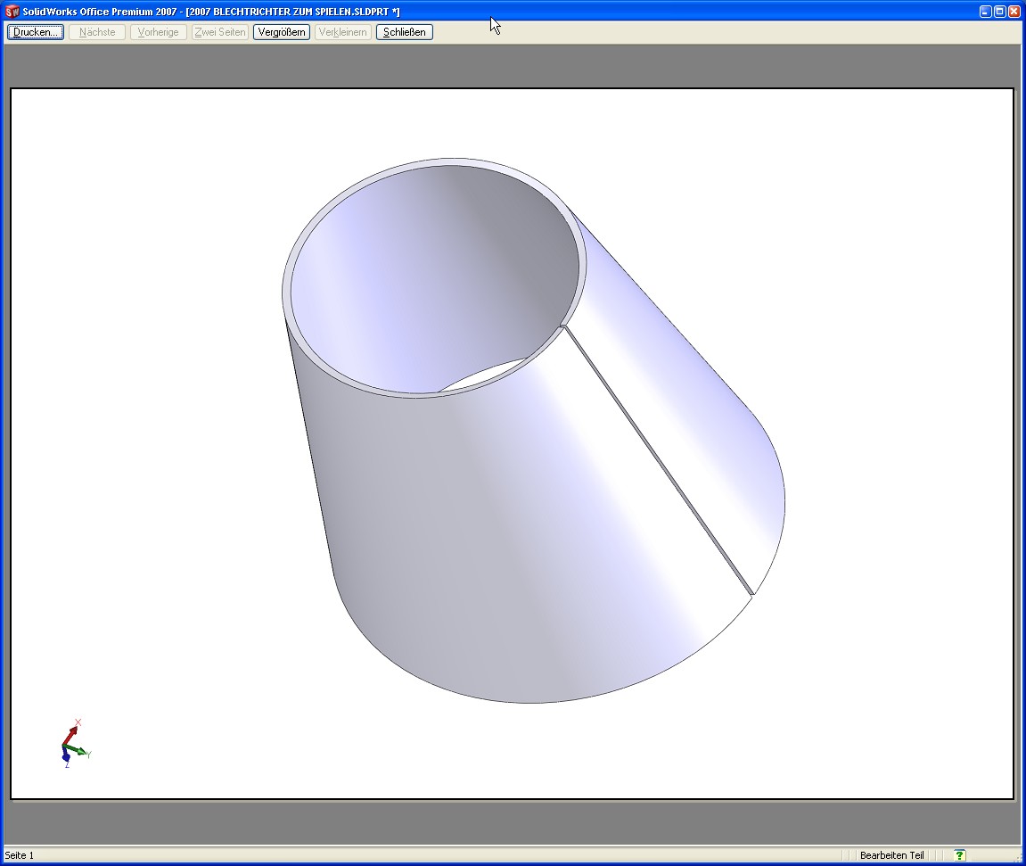

erstellt am: 08. Okt. 2009 19:03    Editieren oder löschen Sie diesen Beitrag!  <-- editieren / zitieren -->   Antwort mit Zitat in Fett Antwort mit kursivem Zitat    Unities abgeben: 1 Unity (wenig hilfreich, aber dennoch)2 Unities3 Unities4 Unities5 Unities6 Unities7 Unities8 Unities9 Unities10 Unities Nur für heting 10 Unities + Antwort hilfreich
2007BLECHTRICHTERZUMSPIELEN.SLDPRT.txt
Hi die Herren,
Mit Daten kann ich nicht helfen
aber ich kann es: eine der vielen Möglichkeiten.
Viel Spaß!
G.  thomas
