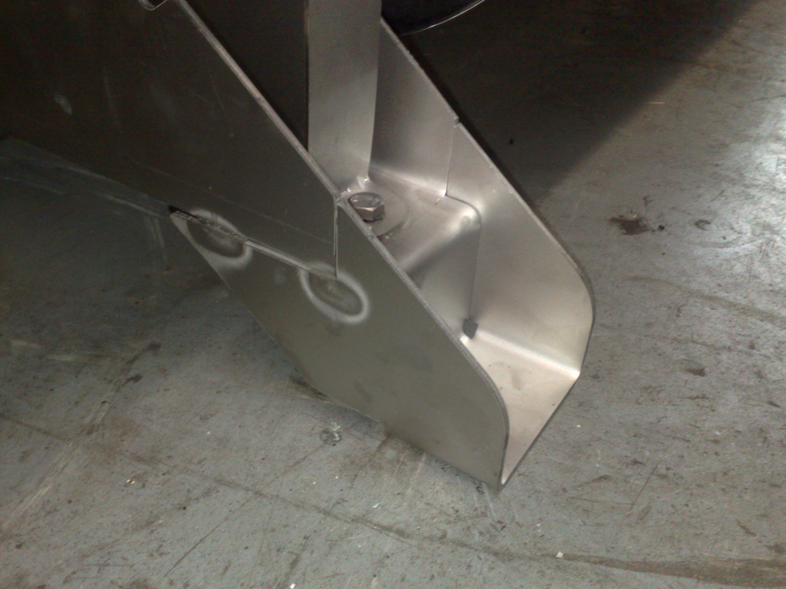

ich habe bei einem Zulieferteil die Kantung im Bild gesehen und fand es sehr Interessant gemacht.
Jetzt wollte ich das in SW nachbauen. Klappt aber nicht so einfach wie ich dachte.
Weiß da jemand einen Rat?
Ich habe schon ein bißchen experimentiert, aber noch nicht die passende Lösung gefunden.
Vielen Dank schon mal.

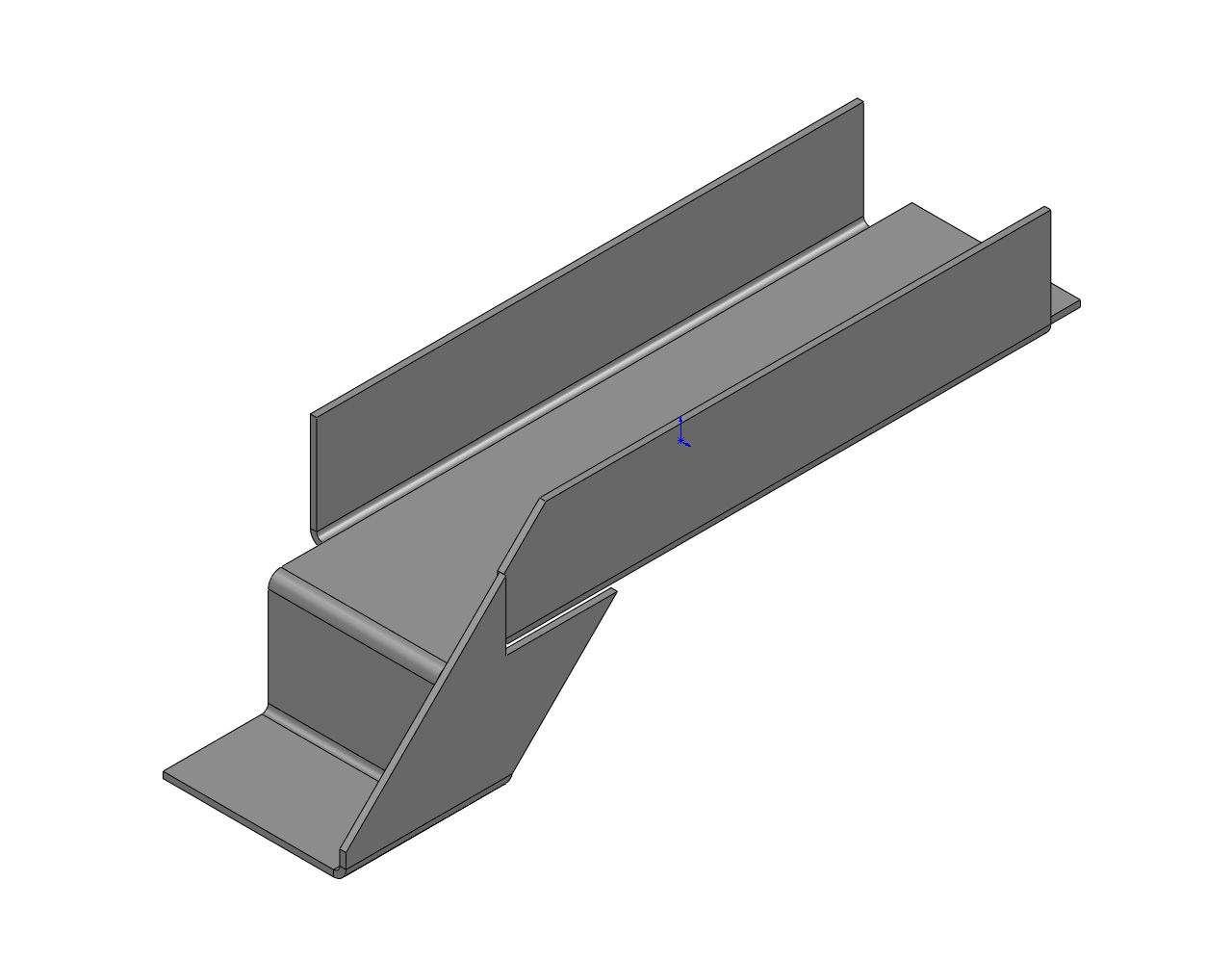

Hallo , wie immer du wirklich heißt!
ich habe mal schnell etwas zusammengetackert!
Ich glaube, dein Problem liegt darin begründet, das dir im Feature Kante/Lasche der Button Laschenprofil bearbeiten noch nicht aufgefallen ist!
(...der Button zur Aktivierung dieser Funktion ist ziemlich weit oben!)

Lasche ist das Zauberwort - man kann (wenn man wil  ) die Skizze (von der Lasche) öffnen und "verbiegen" so, daß es passt!
http://ww3.cad.de/foren/ubb/Forum2/HTML/015724.shtml#000002

Kante/Lasche sowie Laschenprofil bearbeiten kenne ich. Habe ich auch bei meinen Versuchen verwendet. Was ich nicht so elegant hin bekomme ist die Seitliche Aufkantung. Die ist im Original länger als die Lasche die auf dem Boden aufliegt. Schaut mal in meinem Versuch rein. Da habe ich das angefangen. Nur sind die Bleche dann nicht mehr Fluchtend.
Da liegt bei mir der Hase im Pfeffer.

hier auf die Schnelle ein Vorschlag.
MFG Robert Hess.
P.S: Ich würde das Modell grundsätzlich etwas anders aufbauen. Aber das kann man nur sinnvoll beurteilen, wenn man das ganze Bauteil sieht.

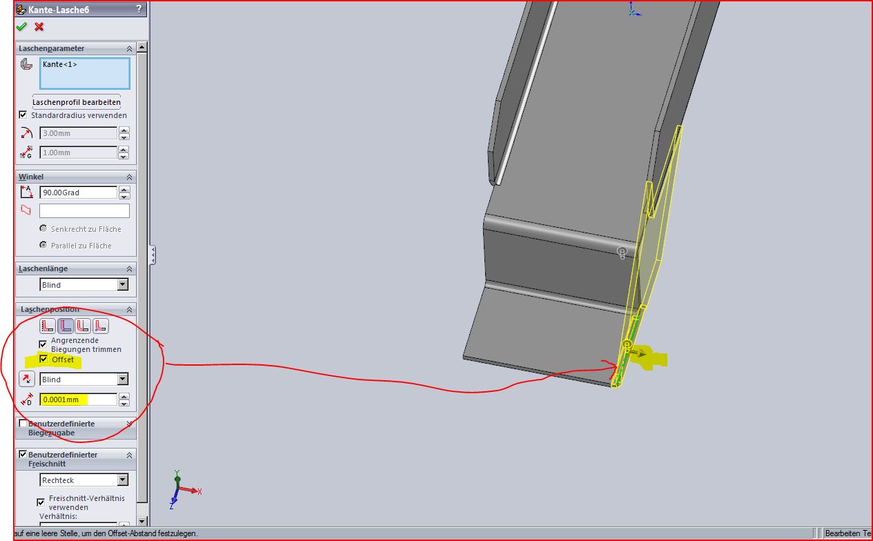

so gehts auch!
Übrigens 0,0001mm reichen

Hi Andreas ,
die (0,0001mm genauso wie meine0,1mm) müssen wir dann aber einhalten - egal ob Schlagschere oder Laser!

Hallo Thomas,
das war ein theoretisch machbarer Wert in SWXSolidWorks
Denn wie Du schon weiter oben deutlich machst
verbunden darfs nicht sein

Hallo Robert,
der minimalen Spaltbreite!
Andreas

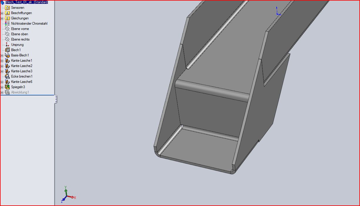

Bin jetzt wieder ein bisschen weiter mit der Bildung. Laschenprofil Bearbeiten klappte bei mir nicht so richtig. Aber jetzt. Offset ist auch so einen Einstellung die dann die Warnschilder verschwinden lässt.

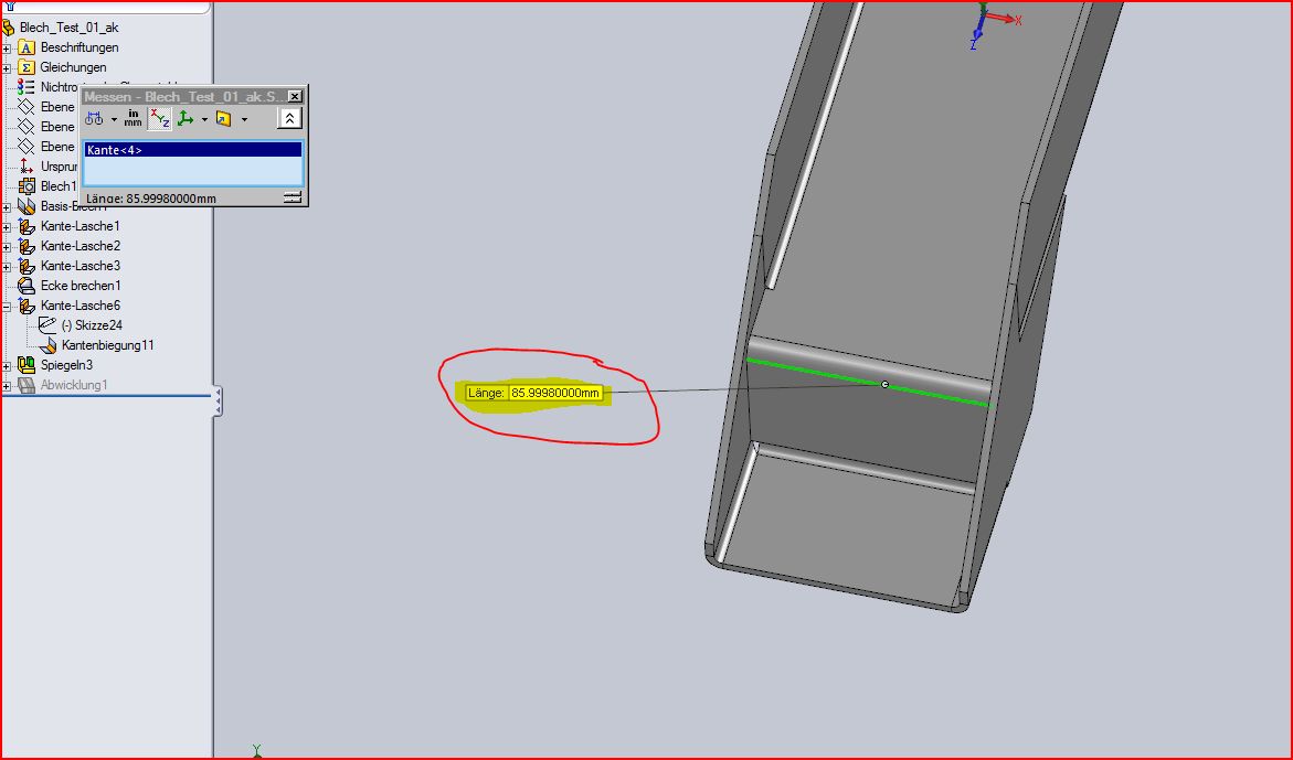

dabei aber immer dran denken die Basisbreite der
zugrunde liegenden Kantung im Verhältnis zum Offset zu verkleinern!

das hier meinte ich
(siehe Bilder)
