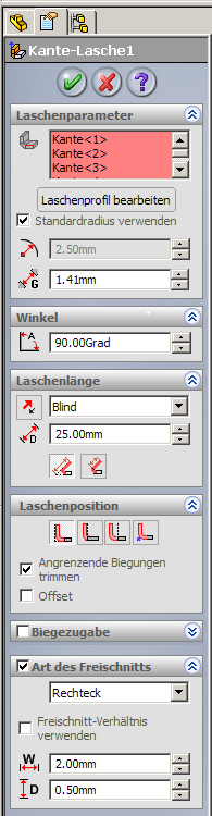

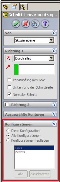

Hallo zusammen!

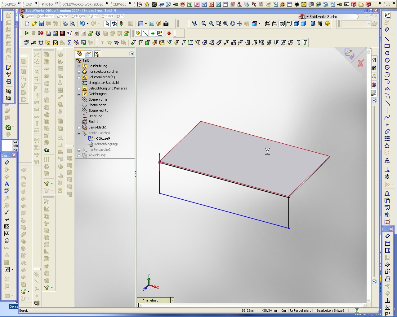

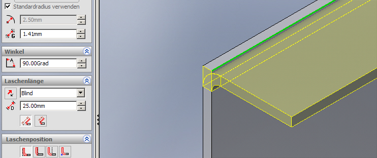

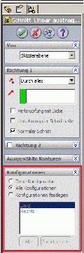

Kennt jemand von euch eine Möglichkeit, einem Kante-Lasche-Feature für verschiedene Konfigs verschiedene Richtungen zuzuweisen? Also ähnlich  dem Linear-Austragen- oder -Schnitt-Feature (Bild1)? Die Einstellmöglichkeit vermisse ich irgendwie beim K-L-Feature (Bild2).  Die Länge der Lasche lässt sich ja ohne weiteres einstellen. Ich habe sogar schon versucht, durch die Steuerung der Laschenskizze per konfig.-gesteuerten Maßen die Lasche in die andere Richtung zu bekommen, hat aber auch nicht gewirkt.
Bisher behelfen ich mir damit, die Laschen für jede Konfiguration einzeln zu erstellen/unterdrücken. Ist halt sehr Zeitaufwändig.
Any ideas?
Gruß, Jens

Hi Thomas!

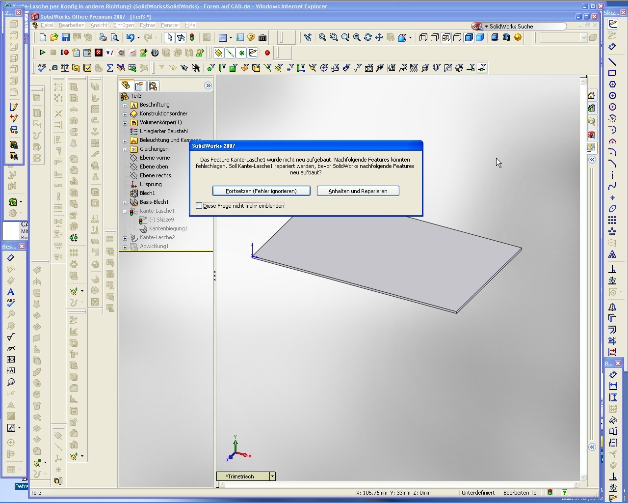

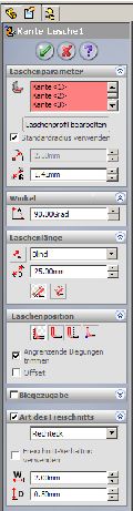

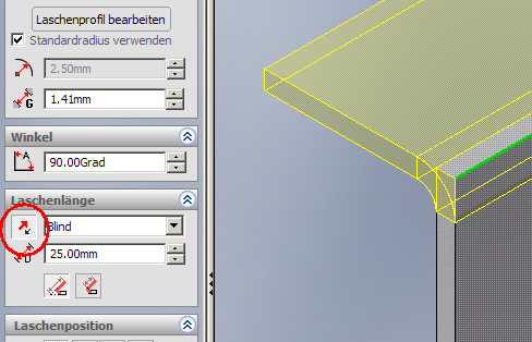

Moooment! Beim Erstellen oder Bearbeiten der Lasche muss ich nur einen Button drücken (siehe Bilder) und schon ändert sich die Richtung, ganz ohne Zutun meinerseits an der Skizze. Irgendein Automatismus scheint also dahinter zu stehen. Und da wäre die Frage, ob ich diesen irgendwie nutzen kann.
Gruß, Jens

Hallo Thomas,
ich würde auch behaupten wollen, dass das geht.
Im Property-Manager (heißt der so?) des Features ist unter "Laschenlänge" der Button mit zwei Pfeilen, Tooltip "Richtung umkehren".
Da draufgeklickt ändert sich die Richtung der Lasche um 180 Grad.
Oder reden wir von unterschiedlichen Dingen?

Das geht auch nachträglich beim erneuten Bearbeiten des Features.

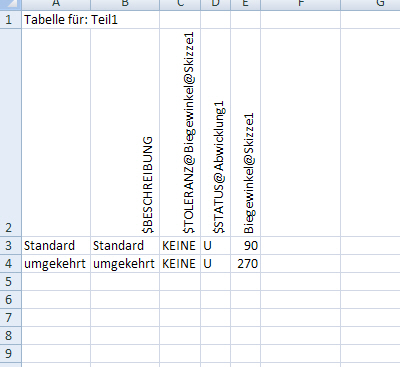

Teil1.sldprt.txt
Hallo und einen schönen Tag Jens und an alle anderen.
  GEHT DOCH
Du mußt dein Blech nur am Anfang anders aufbauen. Siehe Teil 1.
Dann kannst du den Biegewinkel in der Tabelle steuern.
ThoMay

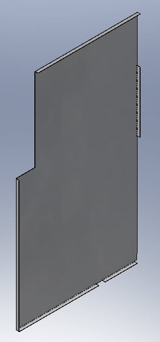

Hallo ThoMay!
    Das funktioniert ja ganz brauchbar! Danke für den Tip!
Doch schon schleicht das nächste Problem um die Ecke:
(siehe Bild) Und nun?   2 der Laschen kann ich ja schonmal steuern, aber die anderen?

Hallo CAD-Maler
baue doch dein Blechteil erst als normales Part auf
und mache zum Schluss mit eingefügter Biegung ein Blechteil daraus.

Hallo CAD-Maler,
ich kenne naturlich eure Konstruktionrichtlinien nicht.
Ein anderer Lösungswege wäre, jeweils 2 Laschen zu Konstruieren
und die jeweils Gegenüberliegende dann zu unterdrücken.
