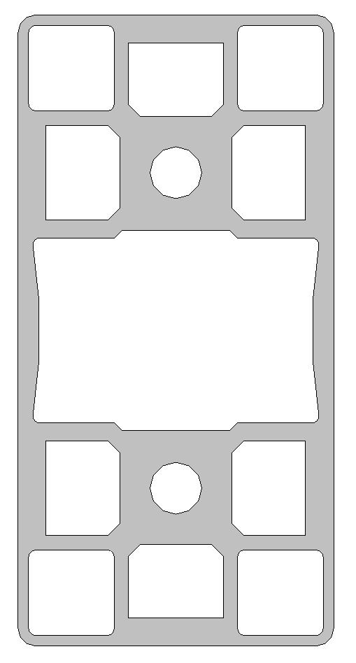

unsere Anlagengestelle werden größtenteils aus Al-Profil zusammengebaut. Bisher haben wir dies folgendermaßen gehandhabt, dass wir die einzelnen Profile einmal in unserer Datenbank abgespeichert haben und dann für jede notwendige Länge eine Konfiguration für jede notwendige Länge erstellt. Dies verursacht jedoch sehr lange Lade- bzw. Speicherzeiten sowie viele andere Probleme in unseren Baugruppen.
Bei der letzten Upgrade-Schulung wurde uns der Vorschlag gemacht, unsere Gestelle als Schweißprofile aufzubauen. Dies funktioniert jedoch auch nur teilweise, da durch die Profil-Nuten zusätzliches Trimmen erforderlich ist und Verbindungsteile erst in einer zusätzlichen Baugruppe eingesetzt werden können.
Hat jemand auch mit diesem Problem oder etwas ähnlichem zu kämpfen? Wie wird es bei Euch gehandhabt?

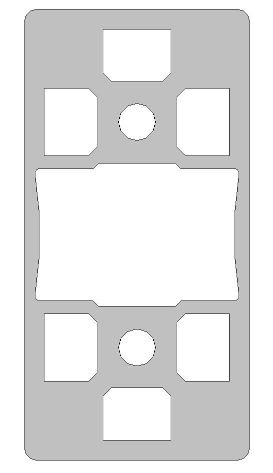

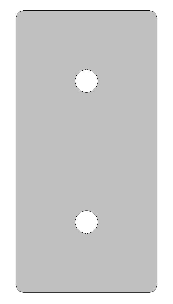

Hallo Bow,
wir arbeiten auch sehr viel mit Profilen in unseren Gestellen.
Bei uns ist jedes Profil ein eigenes Teil, da wir vom einzelnen Teil auch eine eigene Zeichnung brauchen.
Außerdem ist es ein Baukastensystem.
Wir haben für jeden Profiltyp eine eigene Dokumentenvorlage.
Um die Performance zu optimieren gibt es verschiedene Konfigurationen.
Hab mal ein paar Bilder in den Anhang gelegt.
Kann Dir leider keine SWXSolidWorks-Datei zur Verfügung stellen, da die Profile extra für uns gefertigt werden....
Wir haben damit sehr gute Erfahrungen gemacht!
Übrigens ist es am besten ein Profil selber aufzubauen.
Habe auch schon Profile aus DXF-Skizzen ausgetragen, aber die bremsen doch ganz schön...
Servus, Max

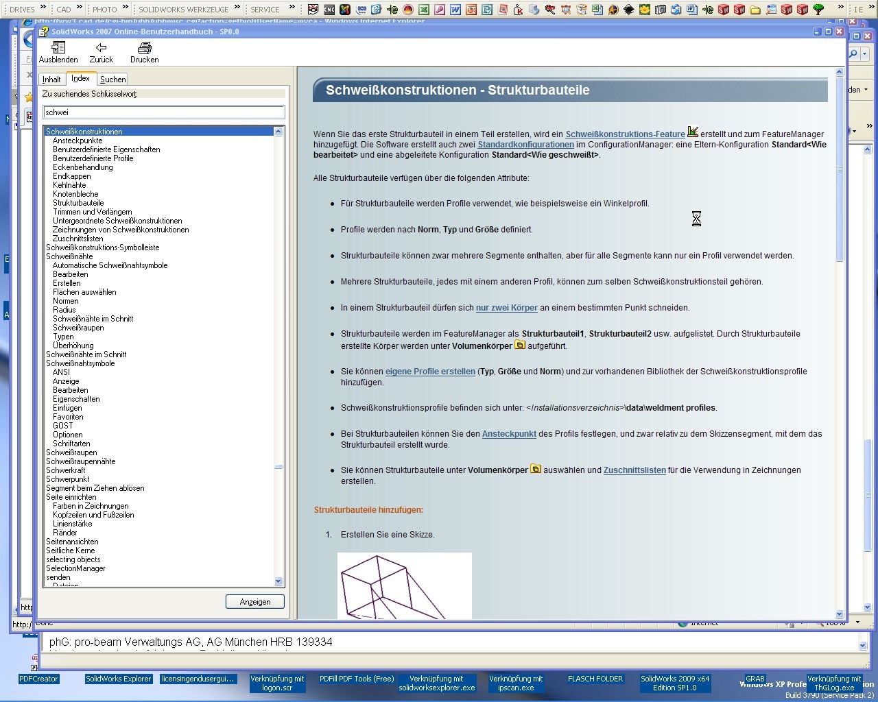

Hallo und einen schönen Tag Bow1980.
Wir arbeiten bei Profilen mit Schweißteil, Zuschnittliste, Block für Endbearbeitung, Baugruppe wegen Befestigungsteile, etc.
Damit haben wir ganz gute Erfahrungen für unser Anwendungen gemacht.

Hallo Tho May,
könntest Du kurz erläutern, worin die Nutzung der Schweißteilfunktion bei Aluprofilen besteht? Ich kenne die Schweißteilfunktion nicht, nur die Konfigurationen, kann man mit der Schweißteilfunktion etwas ähnliches machen?
Gruß, uwe

das Schweiss-Modul nutzt die Skizzen von Profilen zur Erzeugung der Elemente entlang einer Linie.
Ob das ein Vierkantrohr, Winkel oder Aluprofil ist, ist egal.

Original erstellt von Bow1980:
Gruss Bow1980
Nur als Info. Du kannst auch Einzelteile (Schrauben, Nutensteine oder so) in ein Schweißteil einfügen/einbauen.
Es gibt eine Funktion "Teil einfügen". Ich weiß nicht ob Dir das weiterhilft.

ich sehe schon, dass nicht nur ich das Problem habe. Ich werde mal die Schweißteilfunktion ausprobieren.
Gruss und Danke
