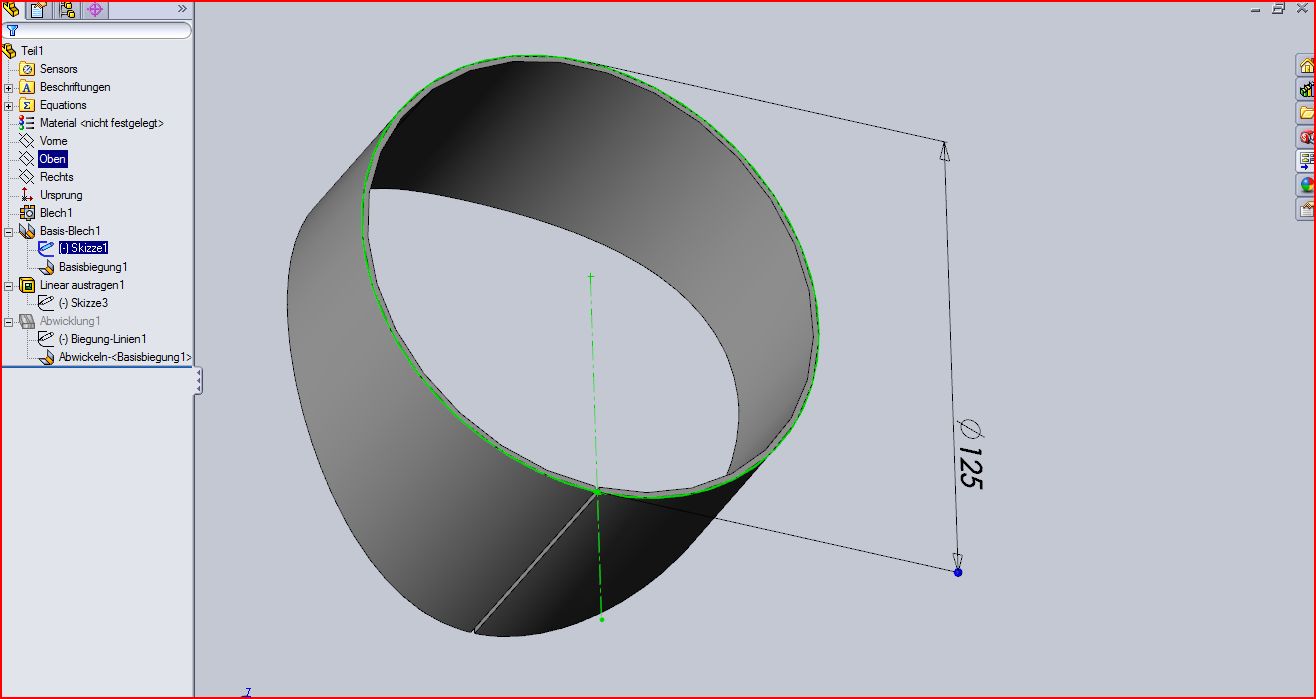

ich habe angehängten Anschlussstutzen als neues Teil in einer Baugruppe per Einfügen/Neues Teil/Elemente übernehmen erstellen und als externe Datei gespeichert.
Nun benötige ich von dem Teil die Abwicklung und weiß leider nicht weiter - ich schaffe es nicht, ein Blech-Feature aus dem Teil zu erstellen.
Wie muß ich hier vorgehen?

wie wäre es statt linear austragen ( den Stützen) gleich das Blechfeature zu nehmen ( Skizze= 1 gebrochener Kreis)?

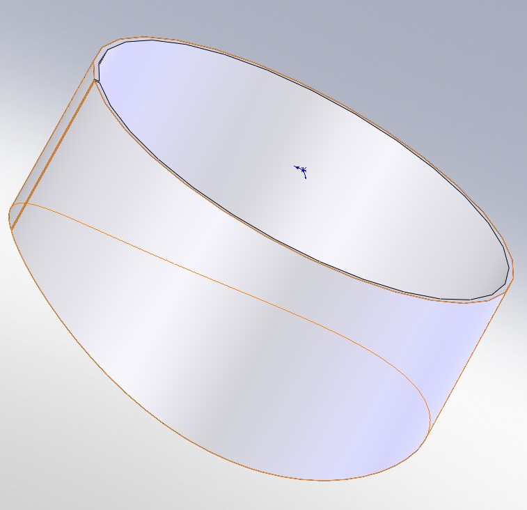

die schicke Kurve am unteren Ende würde ich aber auch,
wenns möglich ist, mit Elemente übernehmen erstellen!
Wichtig ist das man Das Bauteil zur Achse schneidet!
Muss halt an den Kanten so geschnitten sein wie Real
also gerade zum abgewickelten Blech!

die schräge Kante an der Unterseite muss gerade (zum Blech sein)!
Muss ich morgen mal mit spielen

wenn's nur um die Abwicklung geht: Stutzen als Parasolid (V14)
mit K-Faktor = 0,5

Und nochmal Hallo
konnte es doch nicht lassen
Thomas hat Recht!
So gehts

Danke, die Idee mit dem Kreis ist ebenso simpel wie genial
