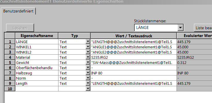

erstellt am: 24. Sep. 2009 06:22    Editieren oder löschen Sie diesen Beitrag!  <-- editieren / zitieren -->   Antwort mit Zitat in Fett Antwort mit kursivem Zitat    Unities abgeben: 1 Unity (wenig hilfreich, aber dennoch)2 Unities3 Unities4 Unities5 Unities6 Unities7 Unities8 Unities9 Unities10 Unities Nur für tbd 10 Unities + Antwort hilfreich
Hallo nochmals Daniel.
Es wird von mir angenommen, das ihr die Zuschnittelemente aus der Bibliothek nehmt.
Den dortigen Teilen verpasst Ihr einmalig eine Eigenschaft welche "Length" heist.
So macht Ihr das wohl in Handarbeit am Part. Bild 01.

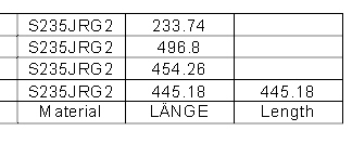

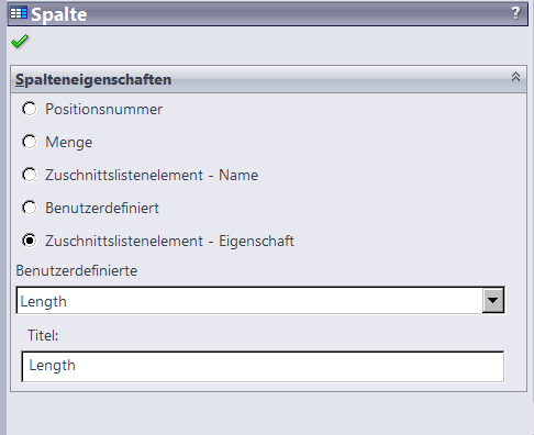

Anschließend in der Zeichnung eine Spalte einfügen oder auch nur umbenennen und die Zuschnittelemente Eigenschaft Length anziehen. Bild 02
Ergebnis in der Tabelle.
Diese Tabelle als Vorlage abspeichern.
