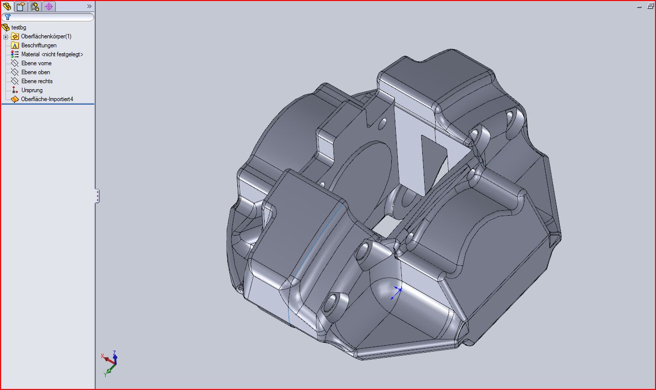

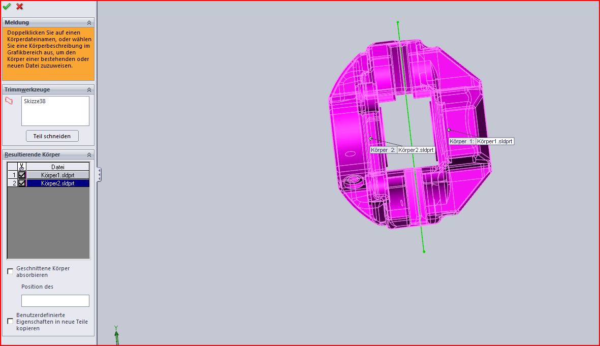

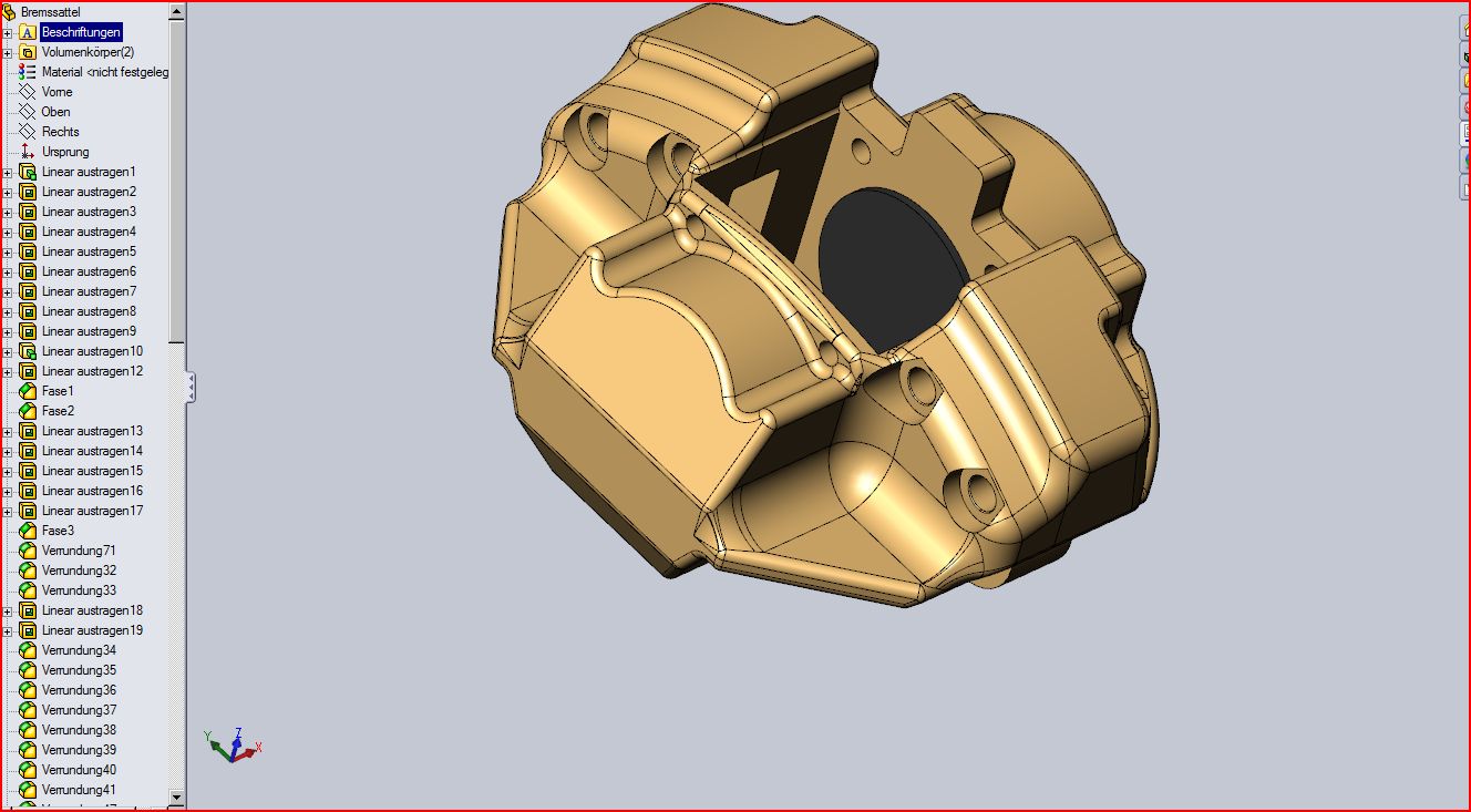

Übrigens der Trick funktioniert auch andersrum
Wenn ein komplexes Part exportiert werden soll und keine Rückschlüsse
auf das Innere vorhanden sein sollen!
Dann Teil mittels Abspalten in zwei Körper zerlegen
in einer BG wieder zusammensetzen und dann als Part speichern.
Geht soweit ich mich erinnern kann schon mit 2006 und früher.

Wenn Du ein sehr komplexes Bauteil hast, von dem Du nur die
äußere Hülle weitergeben und zudem verhindern willst,
das irgend ein Feature erkannt oder wiedergewonnen wird,
dann ist das eine sichere und schnelle Methode!
Part als Step oder xt. speichern kann das nicht.
