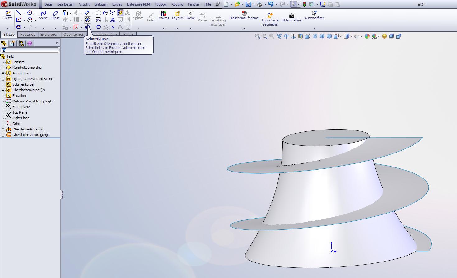

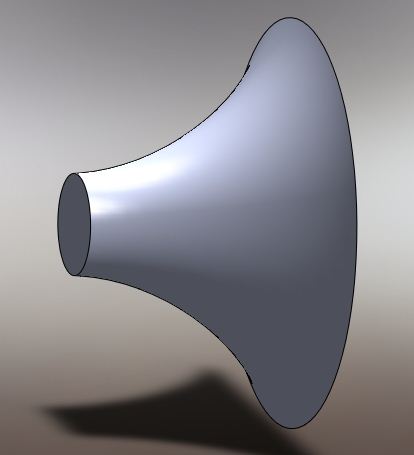

ich muss in SolidWorks 2008 eine Spirale konstruieren, die keine lineare Verjüngung (bessergesagt ist es eine Aufweitung) besitzt, sondern bei der die Verjüngung durch eine quadratische Funktion gegeben ist. Diese Spirale ist dann die Leitkurve für eine Austragung.
Zur Anschauung habe ich mal ein Beispielbild gebastelt. Auf der gekrümmten Mantelfläche soll zB eine Nut entlanggeschraubt werden
Ich habe schon ein wenig hier gestöbert. Ist es richtig, dass ich die Spirale nur durch einen XYZ-Punkte-Spline mit zu Grunde liegender Excel-Tabelle annähern kann, oder gibt es eine andere, elegantere Lösung?

Ich würde mit dems Skizzierwerkzeug Schnittkurve erstellen eine Bahn auf der Mantelfläche erzeugen.
Ich hänge mal ein Teil mit an.
Die schnittkrven werden aus Oberflächen erzeugt,die Skizze von dem Solid habe ich aus dem Flächenmodell übernommen!
Bitte fülle dein Profil noch aus,kann sein das du mein Teil nicht aufbekommst,(2009)!,dann habe ich mir unnötig Arbeit gemacht, und das wollen wir vermeiden!

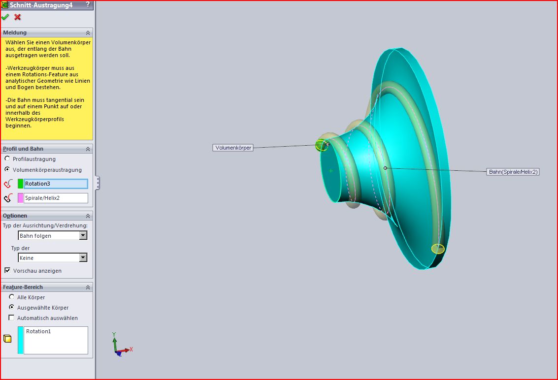

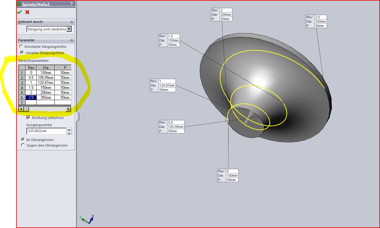

mit Helix in Verbindung mit Volumenkörperaustragung geht auch einiges!
Du müsstest zwar die Anzahl der Stützpunkte erhöhen (ist noch etwas grob gerastert)
aber prinzipiell geht das.
Bei der Volumenkörperaustragung geht leider nur Kugel als Profil.
Und der Haken bei Ergebnis verschmelzen muss beim Erstellen der Kugel raus.
Wenn Du ein anderes Profil brauchst lese mal hier nach:
http://ww3.cad.de/foren/ubb/Forum2/HTML/017811.shtml
Hab es zwar nicht ausprobiert aber da sollte eigentlich was gehen)

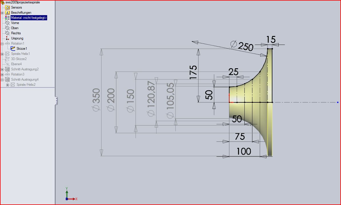

danke für die Antworten. Ich habs jetzt so gemacht wie Olaf es im Bild hat. Erst nen Grundkörper mit der gekrümmten Mantelfläche (im 2D wesentlich einfacher zu konstruieren
Dann ein dünnes Teil auf eine gerade Spirale gesetzt und mit dem Grundkörper schneiden lassen. Die gewünschte Leitkurve kann dann per 3D-Skizze > Element übernehmen rausgepickt werden. Dann die überstehenden Spiralen oder gar alle Volumenkörper wegflexen und fertig.
