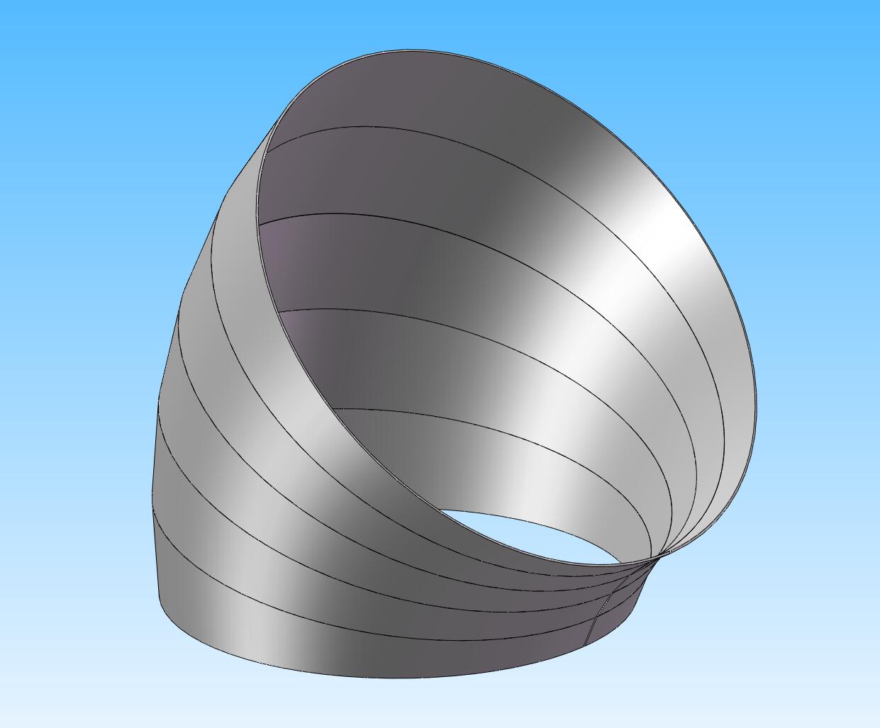

Ich stell mich seit ein paar Stunden wohl ein wenig dumm an ...
Ich versuche einen Segmentbogen mit Aufweitung bzw einen Reduzierkrümmer zu erstellen.
Also zB. Durchmesser 1=400mm, Durchmesser 2=500 mm - Bogen mit 45° und Achslinie ein Radius von z.B. 400mm.
Ziel grundsätzlich:
Am Schluss soll es dann sogar mal ein S-Bogen werden bzw. zwei davon gegeneinander verschnittem ... aber das ist ja nun erst mal in weiter Ferne :-/
Mein Ansatz bisher:
Skizze der Achslinie als 4-teiliges Segment
Dann an den Achsendpunkten jeweils eine Ebene und darauf jeweils die Skizzen:
Skizze 1 Durchmesser 400
Skizze 2 Durchmesser 500
Dann Austragen entlang Bahn - dabei kriege ich ein wunderbares Teil - das man aber nicht fertigen kann
Blechausformungen hab ich auch schon probiert aber das wurde dann gleich gar nix :-/
Erst mal in Anlage ein Bild - kann mir da jemand auf die Sprünge helfen?
Edit/PS: Schlussendlich will ich das aus Blechsegmenten herstellen können .. - aber ich scheitere schon am Körper

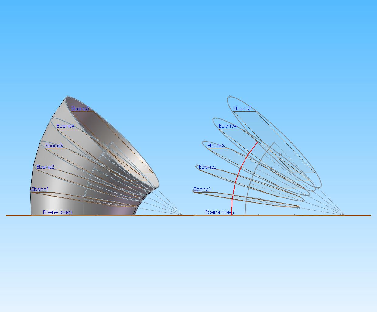

Hallo Peppy Train,
eine weitere Möglichkeit wäre, über eine Skelett-Konstruktion die gewünschten Durchmesser zu ermitteln, siehe „Segmentbogen-Skelett.SLDPRT“.
Die Segmente mittels Blech / Ausgeformte Biegungen erstellen.
Walter

Original erstellt von wago:
Hallo Peppy Train,
Hallo Walter,
habe nun bereits nach dem Modell im oben zitierten - und von mir so schmählich nix gefundenen  - Fred entworfen.
Nun allerdings werde ich es wohl heute Abend nochmal machen - die Lösung mit den an einer Ebene anliegenden Profilen finde ich noch einen erheblichen Schubs eleganter!
Wie sagt Signore Marcipane so schön: iste tippeditoppe hohe Qualität und sehr schlaue Idee! ( ganz weit OT für gute Laune: Buch- und Filmempfehlung ;-)   )
Dankeschön!
Andi
