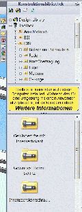

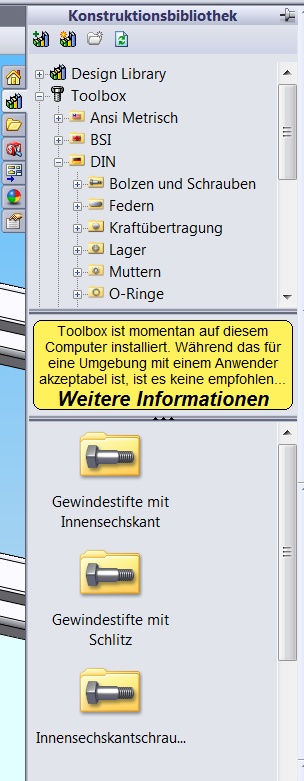

erstellt am: 03. Sep. 2009 09:44    Editieren oder löschen Sie diesen Beitrag!  <-- editieren / zitieren -->   Antwort mit Zitat in Fett Antwort mit kursivem Zitat    Unities abgeben: 1 Unity (wenig hilfreich, aber dennoch)2 Unities3 Unities4 Unities5 Unities6 Unities7 Unities8 Unities9 Unities10 Unities Nur für sebastian1986 10 Unities + Antwort hilfreich
Hallo Sebastian,
du solltest zuerst deine Toolbox konfigurieren mittels Toolbox / Konfigurieren...
("Toolbox" steht in der gleichen Zeile wie Datei, Bearbeiten, Ansicht, Einfügen usw.)
Bestimme durch An-/Abwählen deine benötigten Normen, z.B. DIN und/oder ISO usw., Speichern (links oben)  nicht vergessen!
Wenn du jetzt auf den Task-Fensterbereich /Registerkarte Konstruktionsbibliothek klickst,
erscheinen alle von dir festgelegten Normen mit deren Inhalt (Schrauben, Lager usw.), siehe angehängtes JPG.
Walter

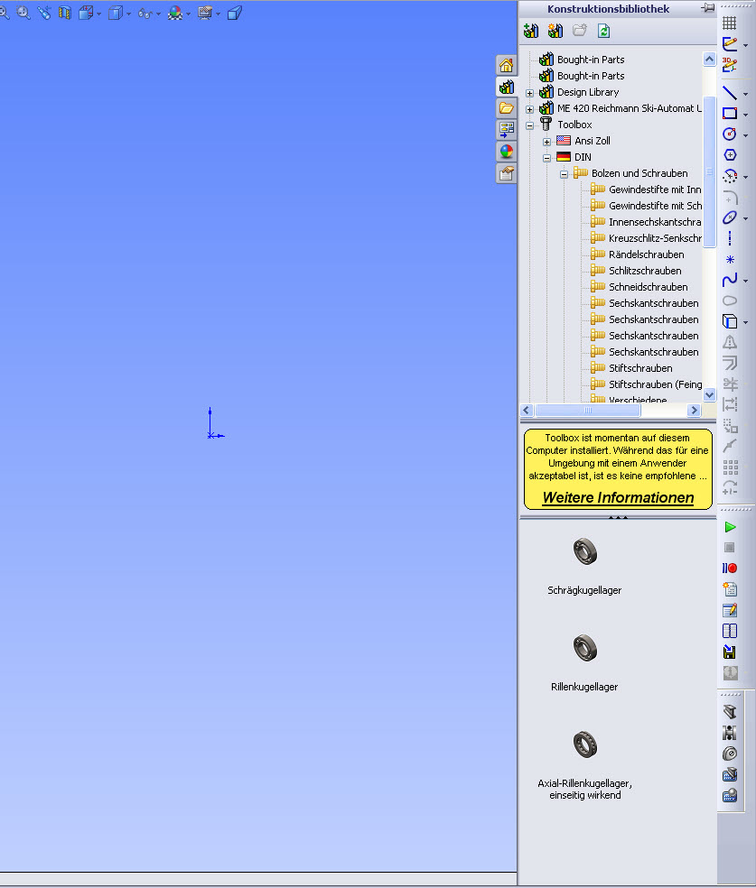

erstellt am: 03. Sep. 2009 10:17    Editieren oder löschen Sie diesen Beitrag!  <-- editieren / zitieren -->   Antwort mit Zitat in Fett Antwort mit kursivem Zitat    Unities abgeben: 1 Unity (wenig hilfreich, aber dennoch)2 Unities3 Unities4 Unities5 Unities6 Unities7 Unities8 Unities9 Unities10 Unities Nur für sebastian1986 10 Unities + Antwort hilfreich
Hallo Sebastian,
du musst die Schrauben in der Baugruppe verbauen. Sprich: Du packst
die Platte in deine BG, öffnest dann die Toolbox über den Reiter
Konstruktionsbibliothek (normalerweise auf der rechten Seite) und kannst
dann die entsprechende Norm, Typ usw. auswählen. Die gewählte Schraube
packen und in den Grafikbereich ziehen. Dann die Größe usw. einstellen.
