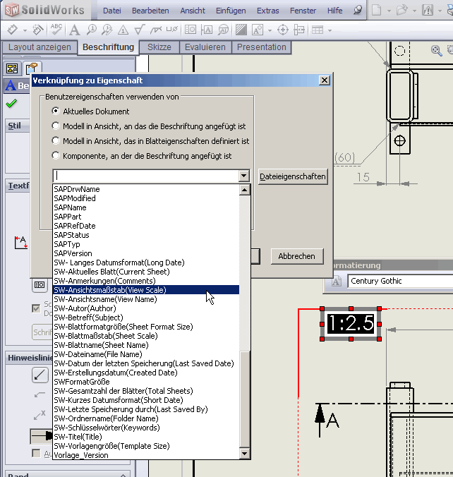

wir haben in der Zeichnungsvorlage den Maßstab mit (PRP SW Sheet Scale) hinterlegt.
Jetzt ist uns Aufgefallen, wenn man Benutzerdefinierte Maßstäbe nimmt, der Festhinterlegte Maßstab sich aber nicht ändert.
Kann man SW so einstellen das in der Zeichnung unter jeder Ansicht der Maßstab steht. Wie z.B. bei einer Detailansicht.

Hallo Garry,
Original erstellt von Garry:
Nein. Ein langgehegter, immer wieder aufkommende Anforderung (den ältesten Thread dazu hab ich hier gefunden, sonst auch hier und hier).
Sieht aber so aus, als hätten sich mittlerweile genügend Viele, die die Idee und den Wunsch hatten,auch bei SolidWorks gemeldet - in der SW2010 findet man endlich die asoziative Verknüpfung zum Ansichtsmaßstab.

Schade,
wir sind von 2007 auf 2009 umgestiegen, habe gedacht das würde schon gehen. Mal sehen was die Version 2010 bringt. Vielleicht bin auch ich erhört worden,mit meinem Aufruf vor vielen Jahren.
