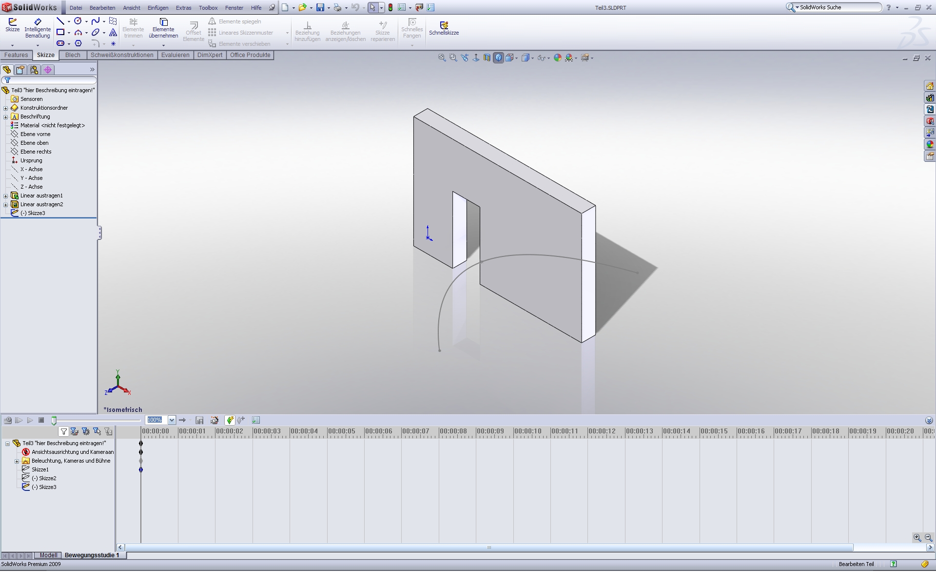

Moin Leute,
ich möchte in SWXSolidWorks eine Kamera an einer Spline entlang fahren lassen. Ich habe mal ein Bild angehängt. Genau an der Stelle bin ich jetzt. Was genau muss ich denn getzt machen?
MfG Martin

Hallo Martin,
als ersten Tipp: mach das gleich in einer Baugruppe.
Zweiter Tipp: früher hieß der MotionManager Animator
HTH & bis demnäx,
Ralf

Hallo Martin,
schau mal hier http://ww3.cad.de/foren/ubb/Forum2/HTML/017877.shtml#000003
