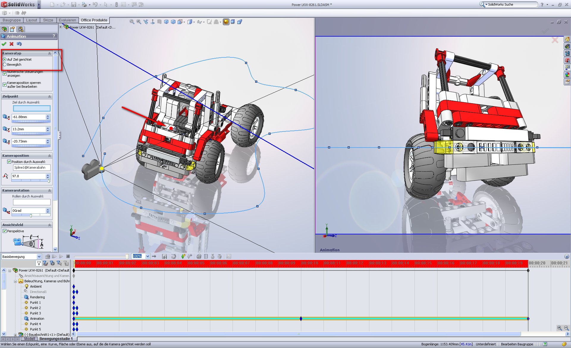

Halöle,
Irgendwie will es mir nicht gelingen, die Kamera entlang eines Splines bewegen zu lassen. Der Blickwinkel soll immer auf das Ziel gerichtet sein. Wer könnte mir mal die entsprechenden Parameter in eine Datei voreinstellen, damit ich sehe, was ich falsch gemacht habe.
Vielen Dank schon mal im Voraus.
Gruß Thomas

Hallo Thomas,
ich hab das mal so gemacht....
Links gibt es einen Haken "Auf Ziel gerichtet", dann kannst du die Kamera auf dem Spline bewegen und der Blickpunkt bleibt immer gleich!
Hast du sowas gemeint?

Ja genau so wollte ich es haben, aber er zeigt mir nicht die Bewegung aus Sicht der Kamera.

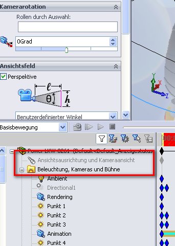

Hallo Thomas,
Hast du die Ansichtsausrichtung deaktiviert - RMT - Deaktiviert die Wiedergabe von Ansichtsschlüsseln!

Nein die habe ich nicht deaktiviert gehabt.
Vielen Dank!
