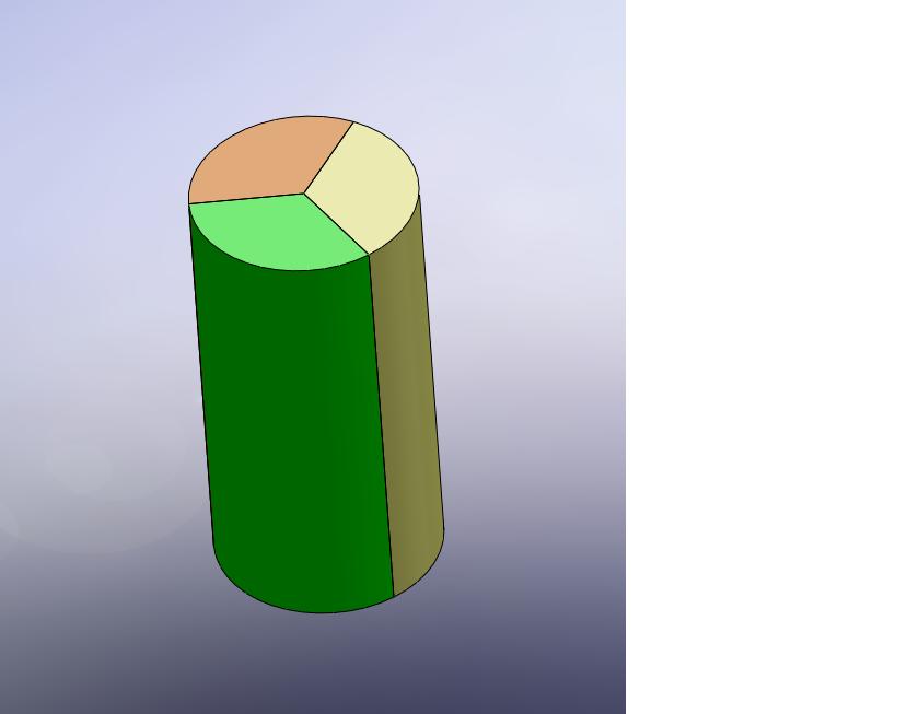

Hallo ajolk,
ich befürchte fast, dass du diese Kanten immer haben wirst. Denn selbst, wenn du deine "minimale Verengung" einfügst, erzeugst du wieder (genau genommen 2) sichtbare Kanten.
Ich habs mal auf die Schnelle mit 3 120° Segmenten probiert, Haken bei FM "Ergebnis verschmelzen" raus, und dann kommt das raus, was du im Bild siehst.

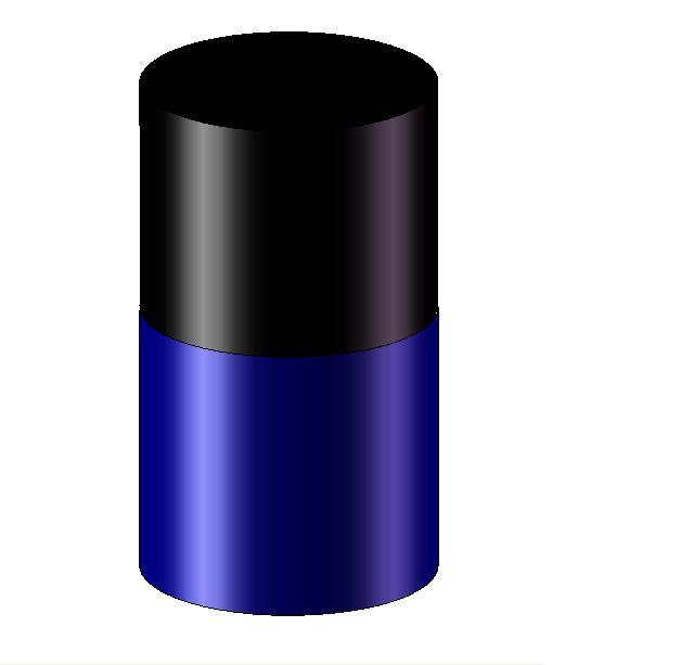

Vielen Dank für eure Antworten ich hab mich mal
wieder ein wenig unpräzise ausgedrückt. Ich möchte die unterschiedliche Farben
nur über die Höhe haben nicht über die Segmente siehe Anhang.
Im Anhang habe ich es gemacht indem ich zwei Zylinder zusammengesteckt hab, die man dann einzeln als Zylinder anwählen kann. Ich probiere heute Abend nochmal eure tipps aus muss jetzt zur Arbeit.

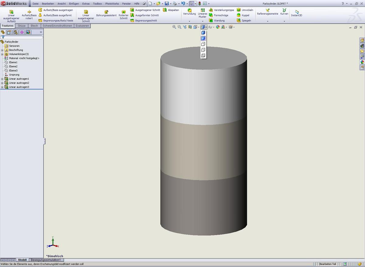

Hi Ajlok
bei der Darstellung der Teile musst Du eins beachten: Wenn Du den Modus "Schattiert mit Kanten" wählst, wird jede sichtbare Körperkante (auch eine Trennlinie zwischen 2 parallelen Flächen in der gleichen Ebene) mit einer schwarzen Linie dargestellt. Das kannst Du nur dann umgehen, wenn Du den Darstellungsmodus "Schattiert" wählst - das würde sich dann aber bei einer Baugruppe auf die gesamte BG auswirken...
Extrudiere einen zweiten Zylinder auf der Endfläche des ersten, Ergebnis, wie Brödlahans sagte, nicht verschmelzen, damit die Körper / Flächen separat eingefärbt werden können, Darstellung "schattiert"
