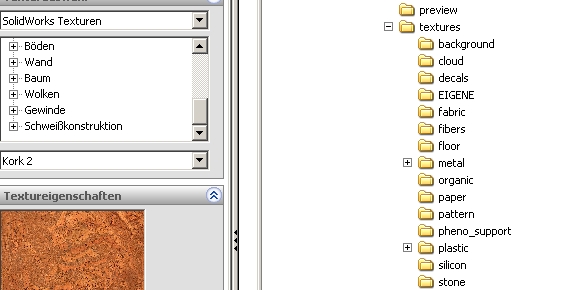

Hallo Leute
Wisst Ihr, ob und wie man die Texturen-Sammlung in SWXSolidWorks erweitern kann? Im Menü stehen die Einträge auf Deutsch, unter data/textures/ auf Englisch und anderer Zusammenstellung. Wollte mir einen Ordner EIGENE anlegen ...
Grüsse
Jan

einfach einen Ordner anlegen und die entsprechenden Bilder dort ablegen!

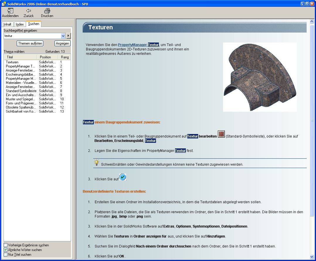

Hallo Nik...,
was vielleicht auch hilft: in den Dateipositionen den Ordner entsprechend angeben. Hier: http://ww3.cad.de/foren/ubb/Forum2/HTML/014267.shtml#000001  ist im Anhang ein kleines Video. Da ist das gezeigt.
Hier angehängt ist der Screenshot aus der SolidWorks-Hilfe

Da hab' ich die guten, alten Dateipositionen mal wieder sträflich vernachlässigt
Danke für die Tips und Schönes WE!
